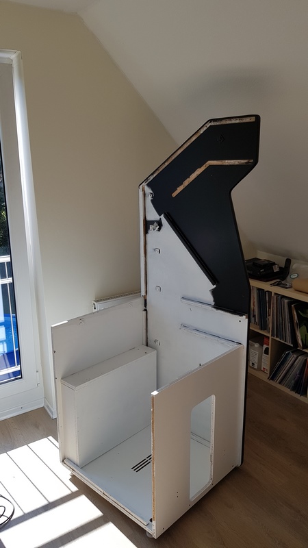

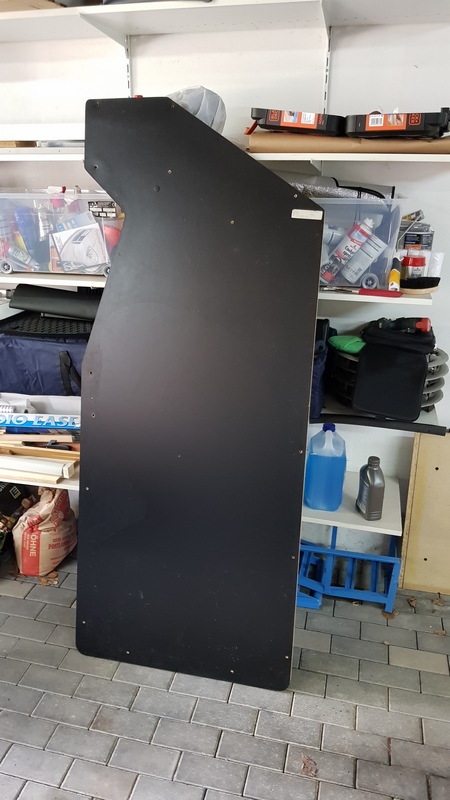

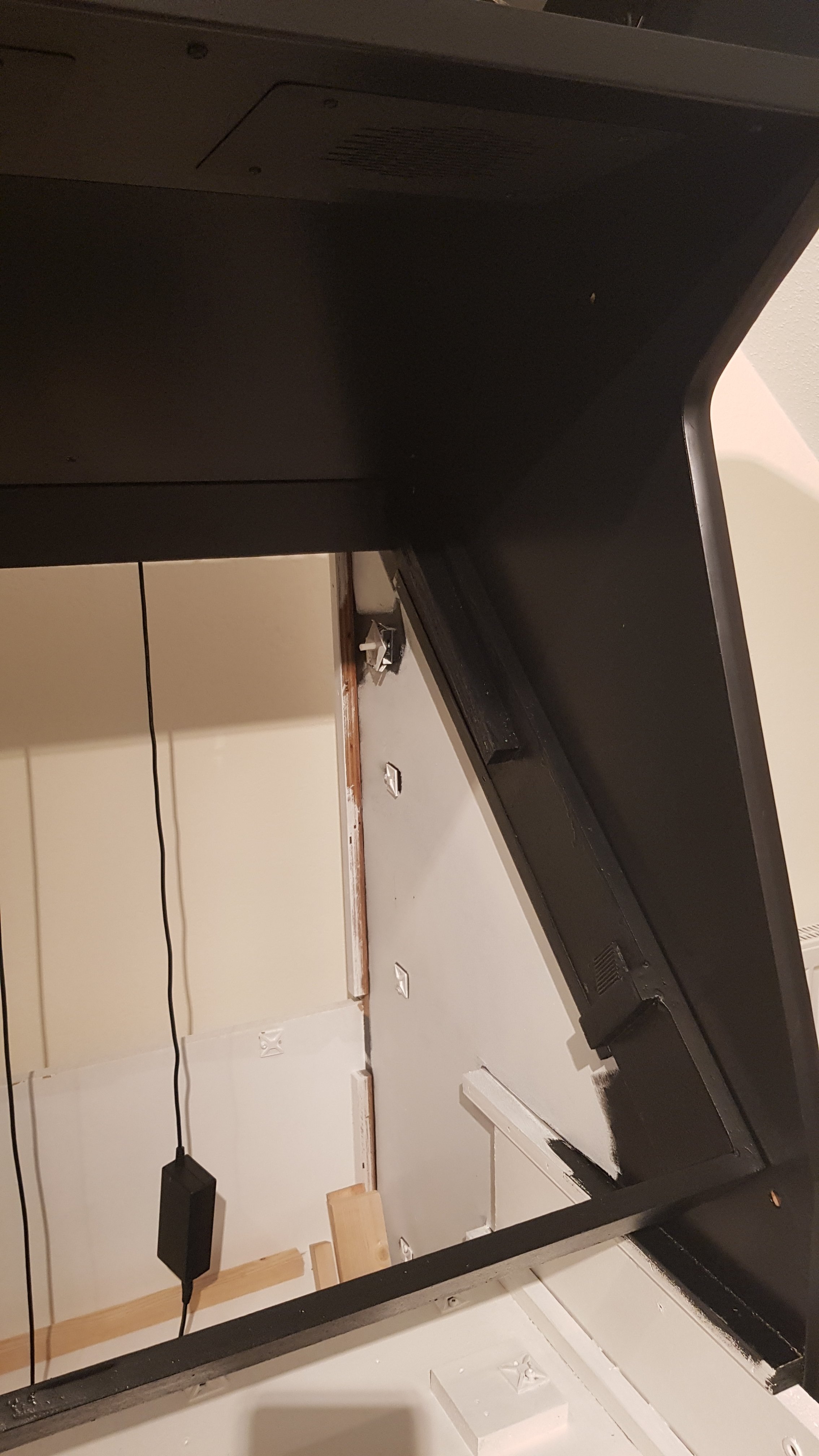

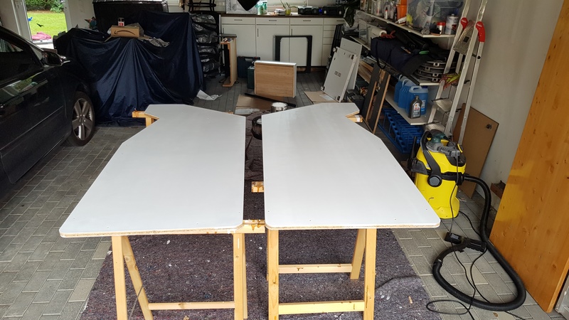

Nachdem dann alles in der Garage bei mir Stand, ging es erstmal an das abschleifen und lackieren. Dem alter entsprechend kann man sich vorstellen, dass es hier und da doch etwas gelitten hat aber der Hauptgrund ist für den neuen Anstrich ist: Das Dingen hat gestunken wie die Titty-Twister-Bar aus "From Dusk Till Dawn", wenn man denn hätte was riechen können.
Das Holz musste unbedingt versiegelt werden…. auch möglich das der Standort ein Raucherclub war. Also, erstmal Aufkleber ab, Kantenschutz runter, anschleifen und neu lackieren.
Das ganze innen wie außen.... Auf der Innseite natürlich mehr so lala, außen dann 3 Lackschichten für ein echt klasse Ergebnis.
Ich hab bewusst weiß genommen, weil hier in meinem Man-cave das sonst einfach zu massiv im Raum steht. Mit einem Sideart, was noch kommen wird, passt das dann einfach super in mein Hobbyzimmer ;).

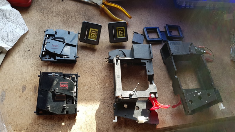

Das Einzige, was nicht abgebaut wurde vor dem Verkauf (eben geguckt und den Laden gibts immernoch ;)), war der Münzeinwurf bzw. die ganze Einheit..... Natürlich ohne Schlösser. Das ganze hatte ordentlich gelitten. Total verbogen und verkratzt.

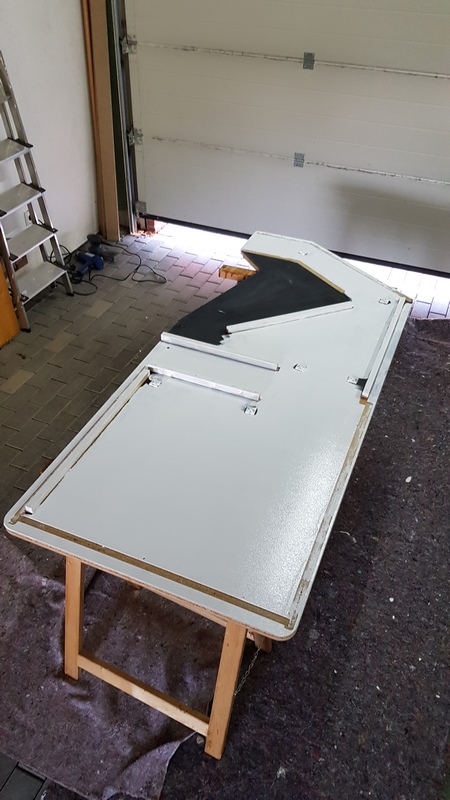

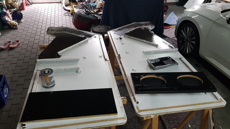

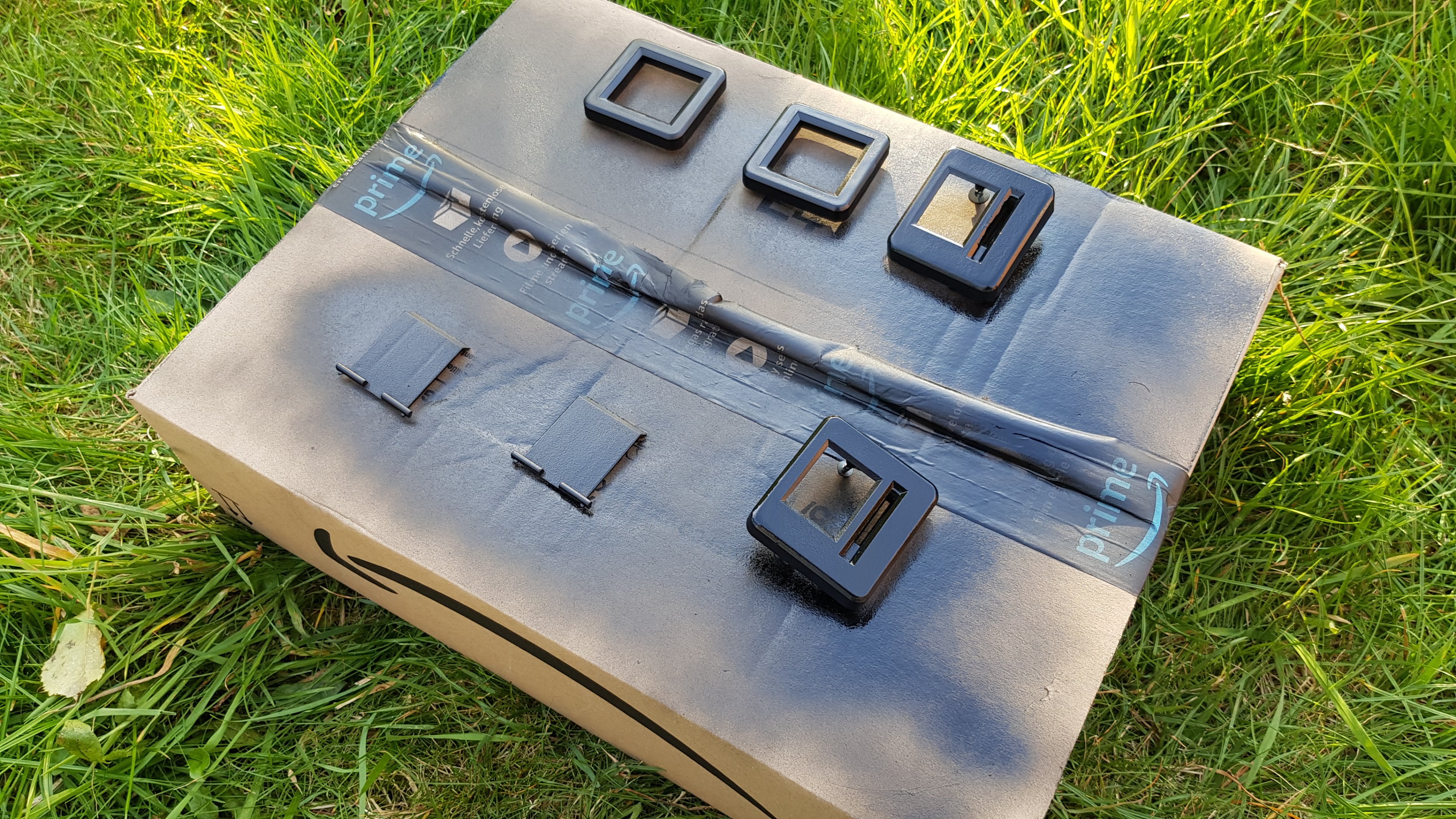

Also erstma auseinander nehmen, putzen, richten und lackieren.
Das Innenleben wurde gereinigt mit Wasser und Spüli... Steht sogar etxra dran. Danach funktionierte alles wieder. 25 US Cent Münzen sind im Haus gewesen und ich will die Schalter unbedingt in Betrieb nehmen für die Emulatoren. Läuft alles wunderbar. Es kommt aber auch ein Button oben auf die Konsole... Irgendwann wird es sonst lästig aber ab und an zum zeigen / vorführen schon witzig wie ich finde.
Was so ein bisschen Farbe ausmacht. Sieht jetzt wieder aus wie neu
Der Innenbreich im Bereich des Screens wurde natürlich Matt-Schwarz. Fürs Zocken und das Bild des Monitores ist das ein muss wegen Spiegellungen. Hier trocknet gerade das Schwarz an den innen liegenden Teilen.

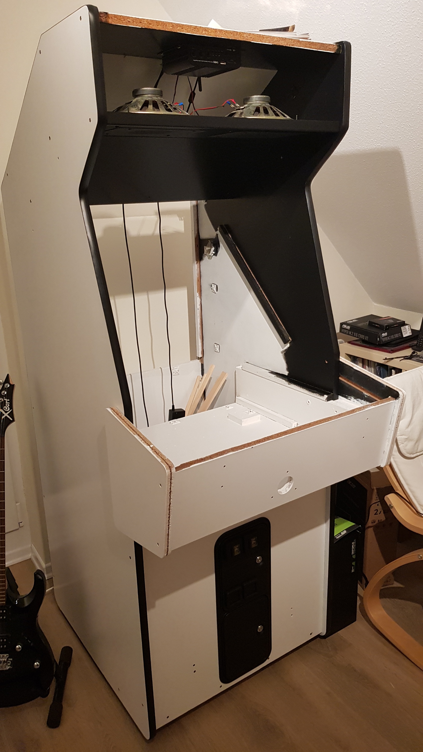

Und nu... Die Montage des Ganzen....

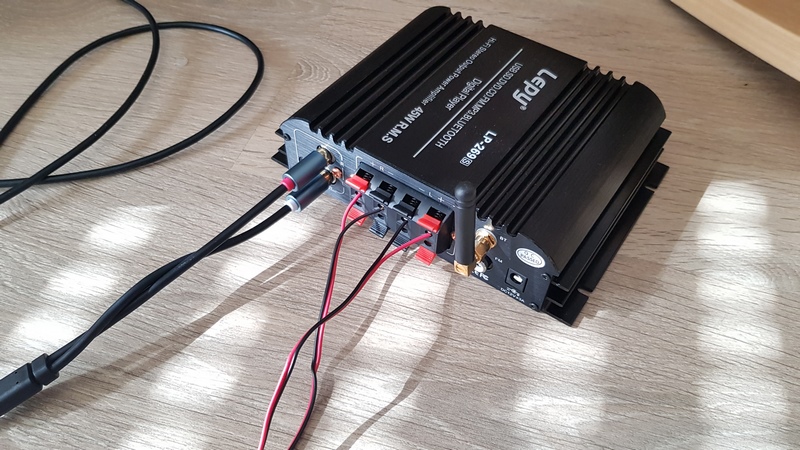

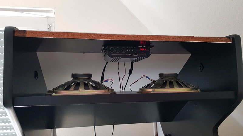

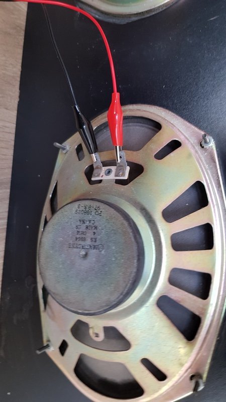

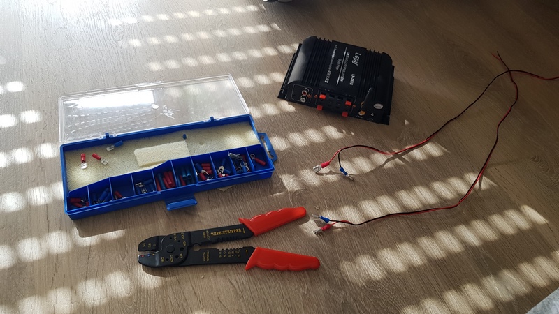

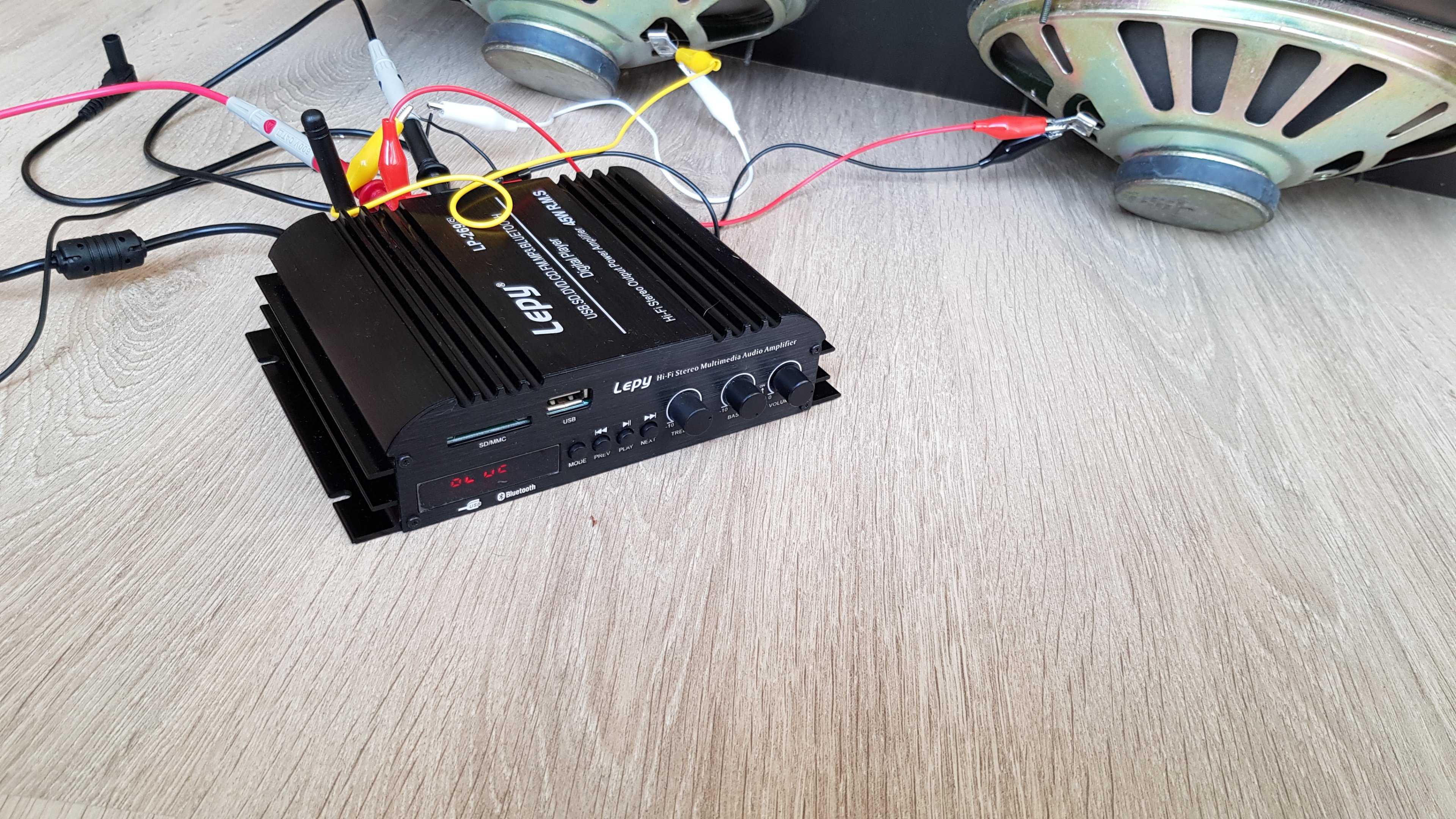

Oh, korrektur: Da war doch noch etwas, was nicht abgebaut worden... Die Lautsprecher.
Da ich einen Verstärker brauchte, wurde dieses Gerät gekauft mit 2x40 Watt was dicke reichen wird. Das war das der "günstigste" Verstärker mit Möglichkeit zum Anschrauben.
Ein Provisorischer Test sollte zeigen, ob die Schallwandler noch was taugen und ich war echt Positiv überrascht was da an Klang kam. Natürlich war zu dem Zeitpunkt nix an Kabeln in Haus.... also frickeln aber zum Testen reichte das schon. Auf dem Bild sind die Blenden und das Holz noch nicht aufgearbeitet. Sieht jetzt wieder aus wie neu.

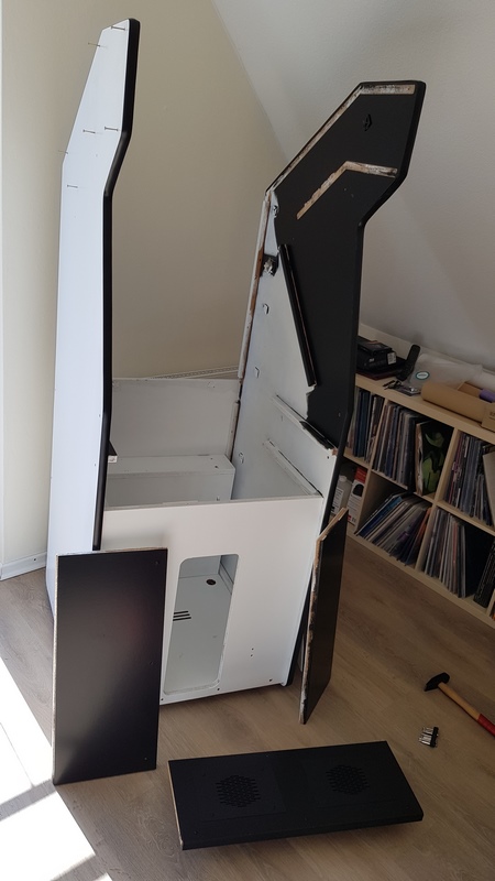

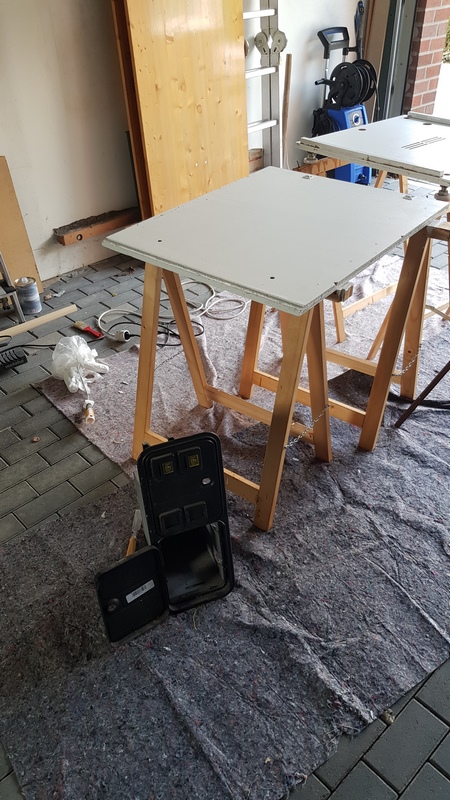

Nu aber der Aufbau:
Wovon ich leider keine Bilder hab ist das anbringen vom neuen Kantenschutz am Case. Diese schwarzen Blenden außen drum herrum. Das ist ein Kunststoff T-Profil, was ich mir als laufenden Meter aus den USA Importiert hab. In die in eine Nut gedrückt und fertig. Die enden treffen sich unten mittig, wo man die trennung nicht sieht. Die Einzelteile dann die Treppe hoch und dann nach und nach wieder zusammengepuzzelt.
Der weiße Kasten innen ist einfach ein Holzgewicht damit der Automat sich nicht verschiebt bei schweren Fights mit den Sticks. Schwer ist das Teil wirklich: In Summe 150kg+ tippe ich wenn alles fertig ist.

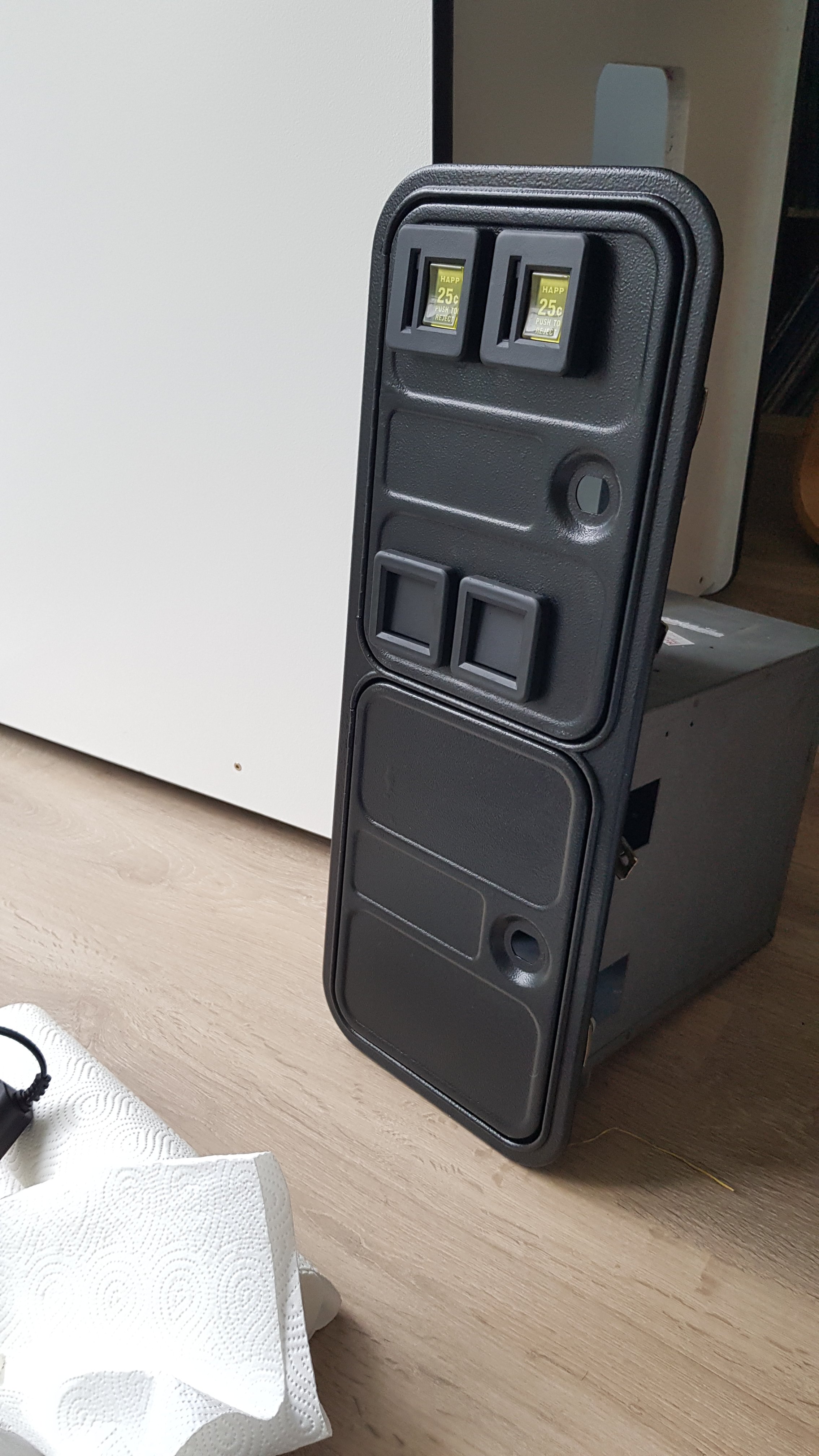

So, kein Pfusch mehr.... Da immer noch keine Kabel im Haus waren, hab ich einfach was von der Mini Anlage meiner Frau gemopst.... waren eh viel zu lang ;). Ordentlich Kabelschuhe dran und schon sieht das professionell aus.

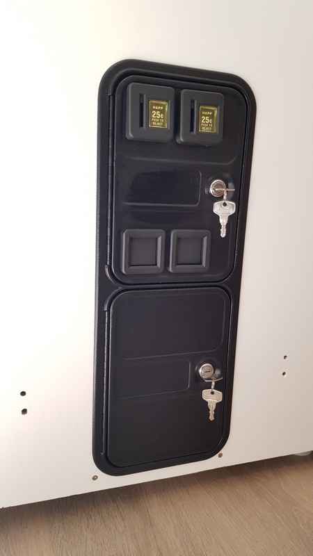

Bisschen Schwund ist immer... beim zusammenschrauben der Münzeinheit haben sich leider die Anschraubpunkte im Kunsstoff verabschiedet (abgeschert). Is ja auch schon echt alt ;) das Plastik. Dank Heißkleber hält das wieder und ich konnte alles normal montieren. Mit dem Ergebnis bin ich zufrieden (bissel pfusch zwar aber sieht ma ja nicht). Hätte ich nen 3D Drucker....
Im Baumarkt gab es netterweise passende Schlösser. Die Türen haben noch etwas Spiel was ich aber noch anpassen werde. Soll ja nix klappern. Nicht wundern über den Dunklen Fleck: Kleinere Außbesserungsmaßnahme und Lack war noch nicht trocken.

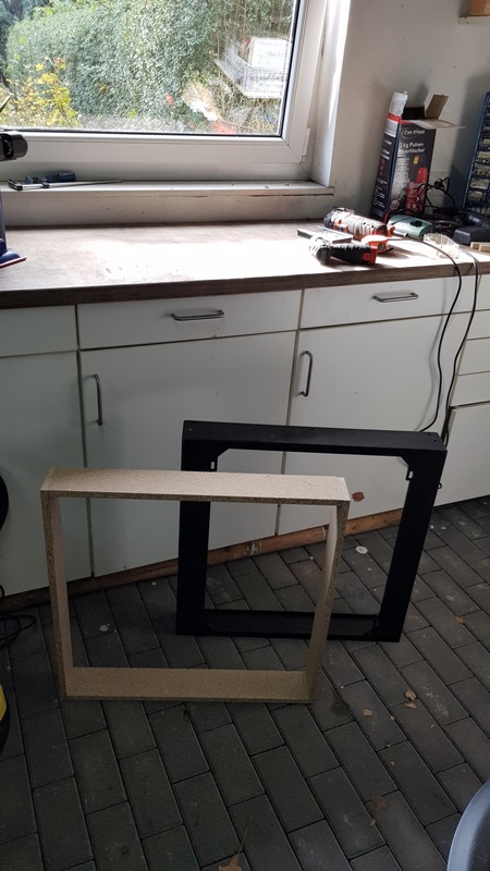

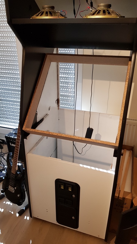

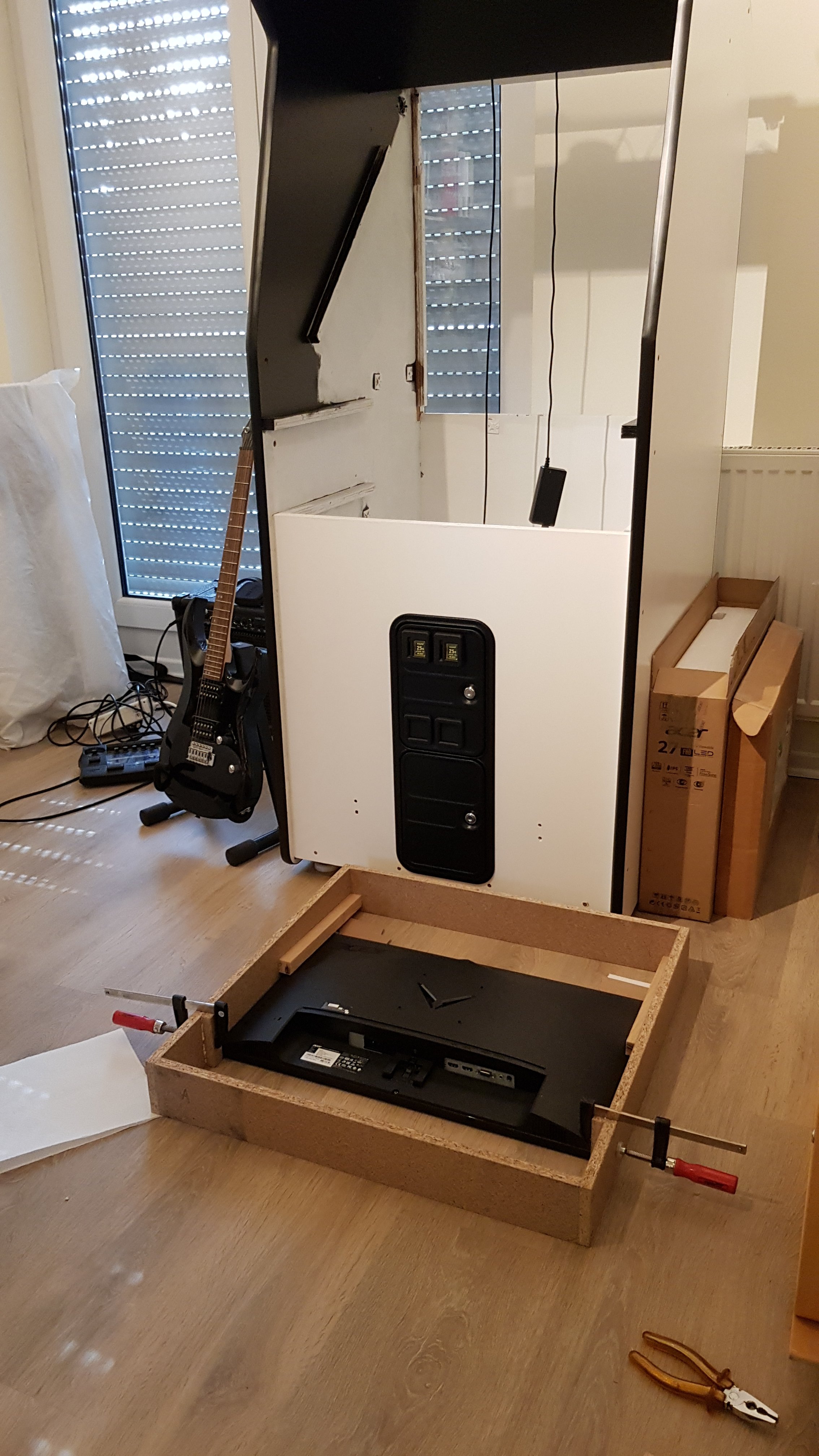

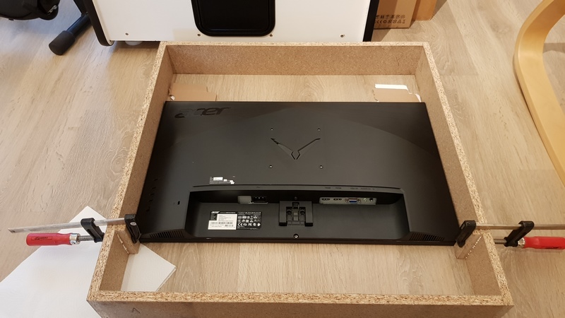

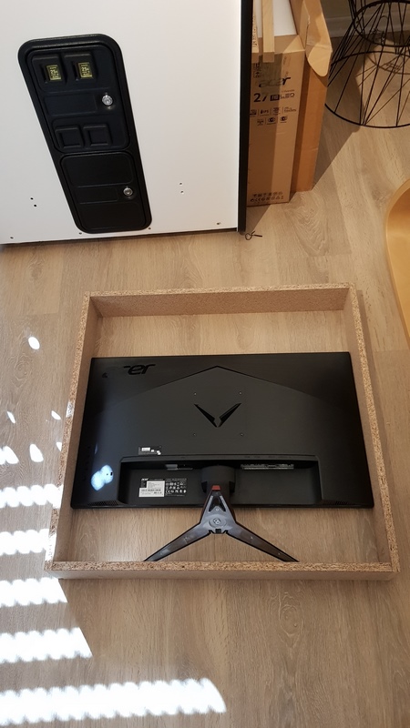

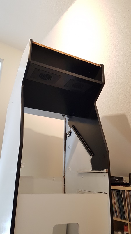

Nächster Schritt: Den Monitor einhängen.
Der alte Rahmen ist aus Stahl und ich wollte jetzt nix Schweißen. Die 70kg Röhrenzeit ist auch Geschichte, was der ja aufnehmen musste. Somit wird was aus Holz nachgebaut.
Den Fuß brauch ich nicht mehr. Die Glaßscheibe, welche später das Ganze abdecken wird soll möglichst nah auf dem Screen liegen, um Spiegeleffekt zu vermeiden. Also einfach auf den Boden damit.
Holzleim Trocknet gerade und danach kommen noch ein Paar Schrauben zur Verstärkung dran. Bin spannt wie das wirkt wenn der Screen klein dirn hängt.
Gefällt mir richtig gut. Die Einbauhöhe des Rahmens ist Anpassbar und der Screen kommt noch etwas nach oben für einen besseren Blickwinkel. Steht erstmal nur so drin ;).
So, zum Testen einfach ma "eingklemmt"... Position is Perfekt!

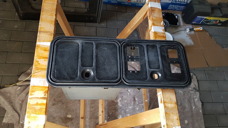

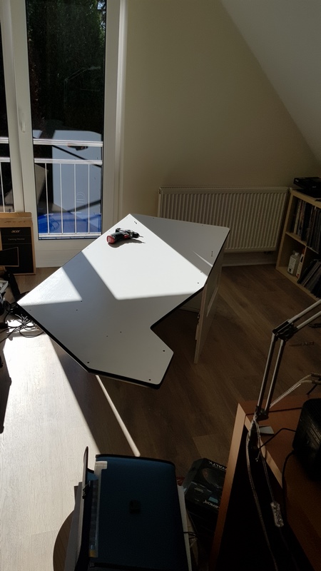

Die größte offene Baustelle kommt aber noch: Das 2Player Arcadeboard Herstellen :smokin:

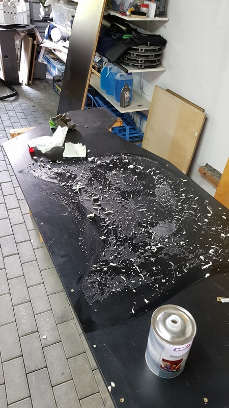

Keine Chance das auseinader zu Schrauben. Es hat sogar 2 Bit-Einsätze zerlegt.... (nein, kein Baumarkt sondern Metrabo Marken Teile). Also im Kompletten anschleifen....
.... und Stinkbarriere auftragen. Feinarbeit kommt später ;).

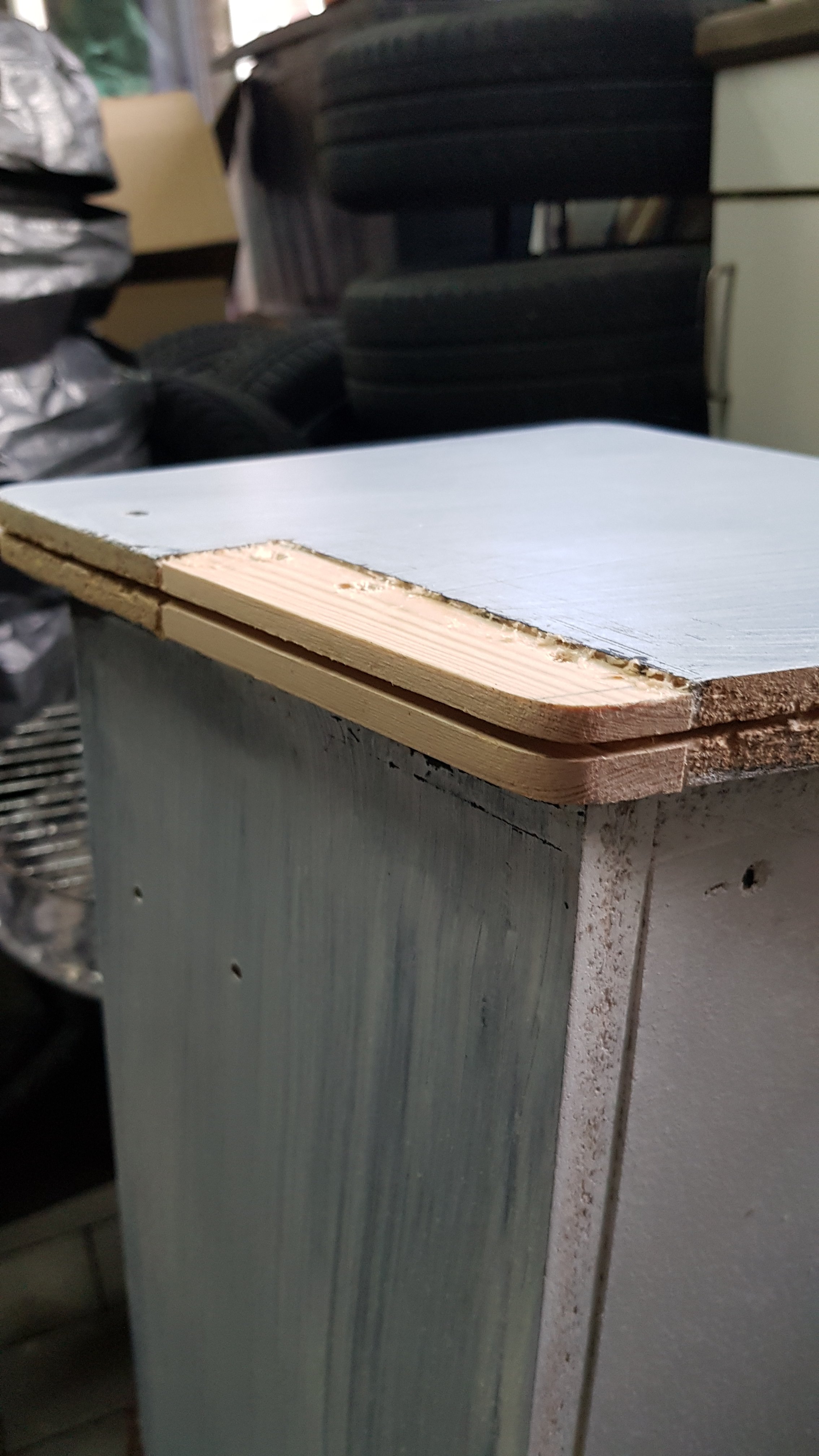

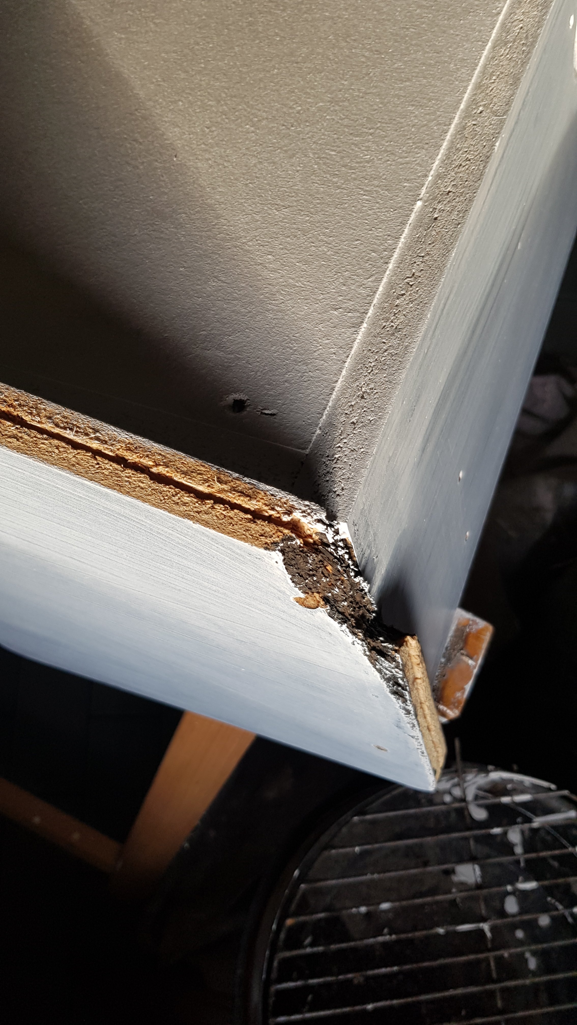

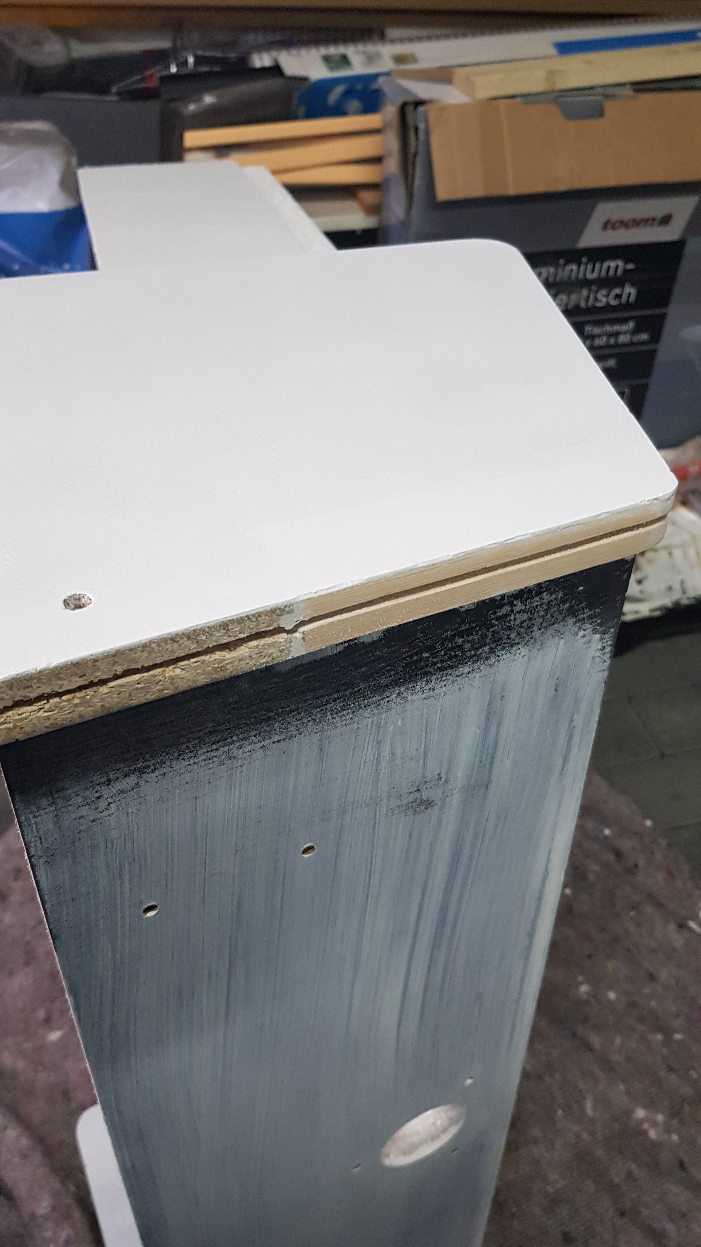

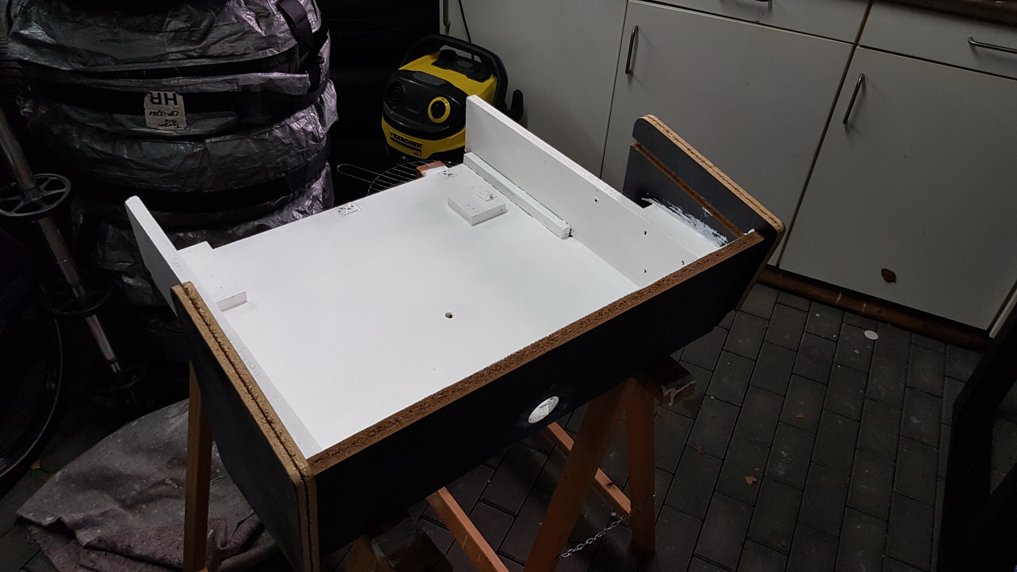

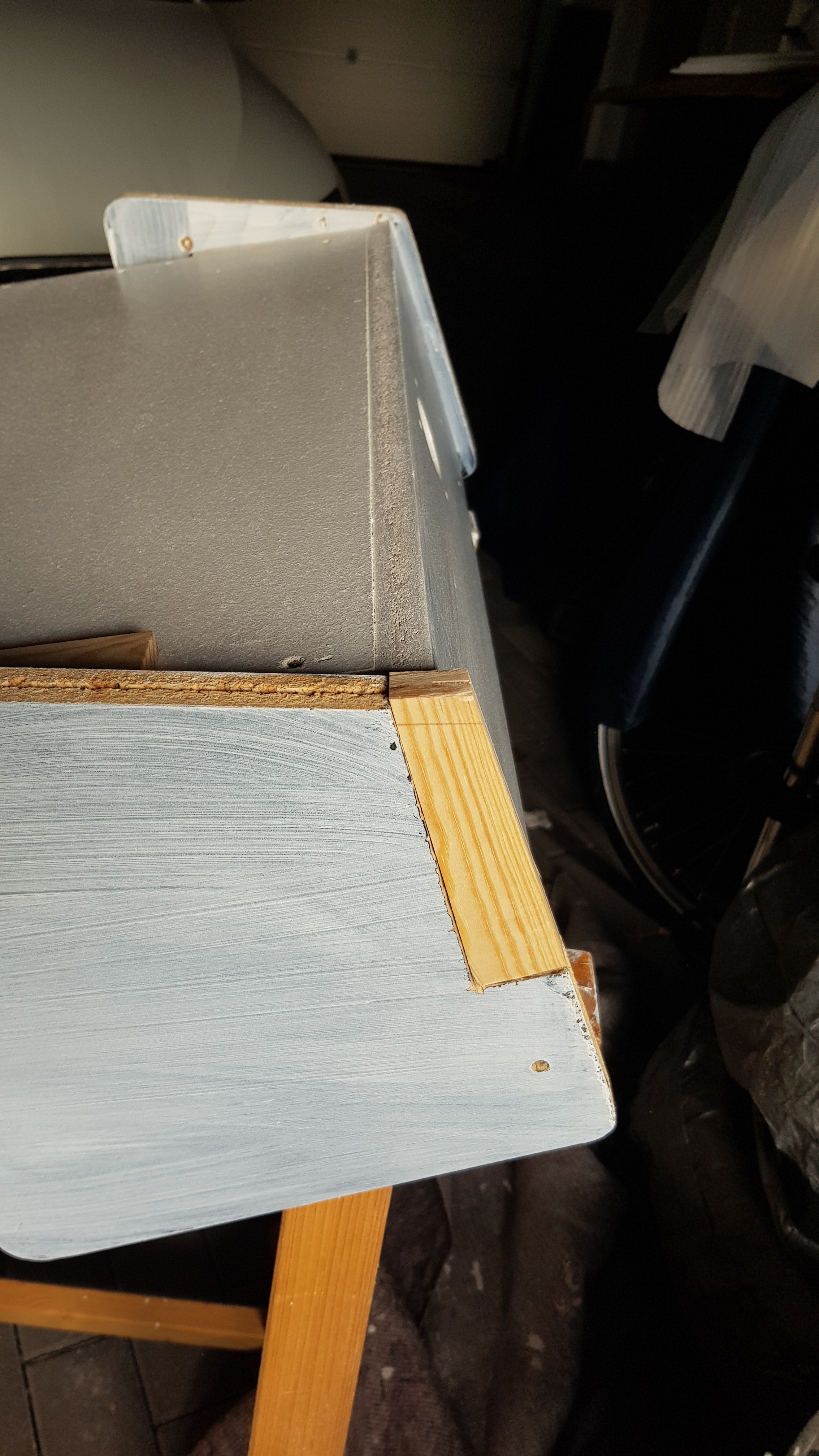

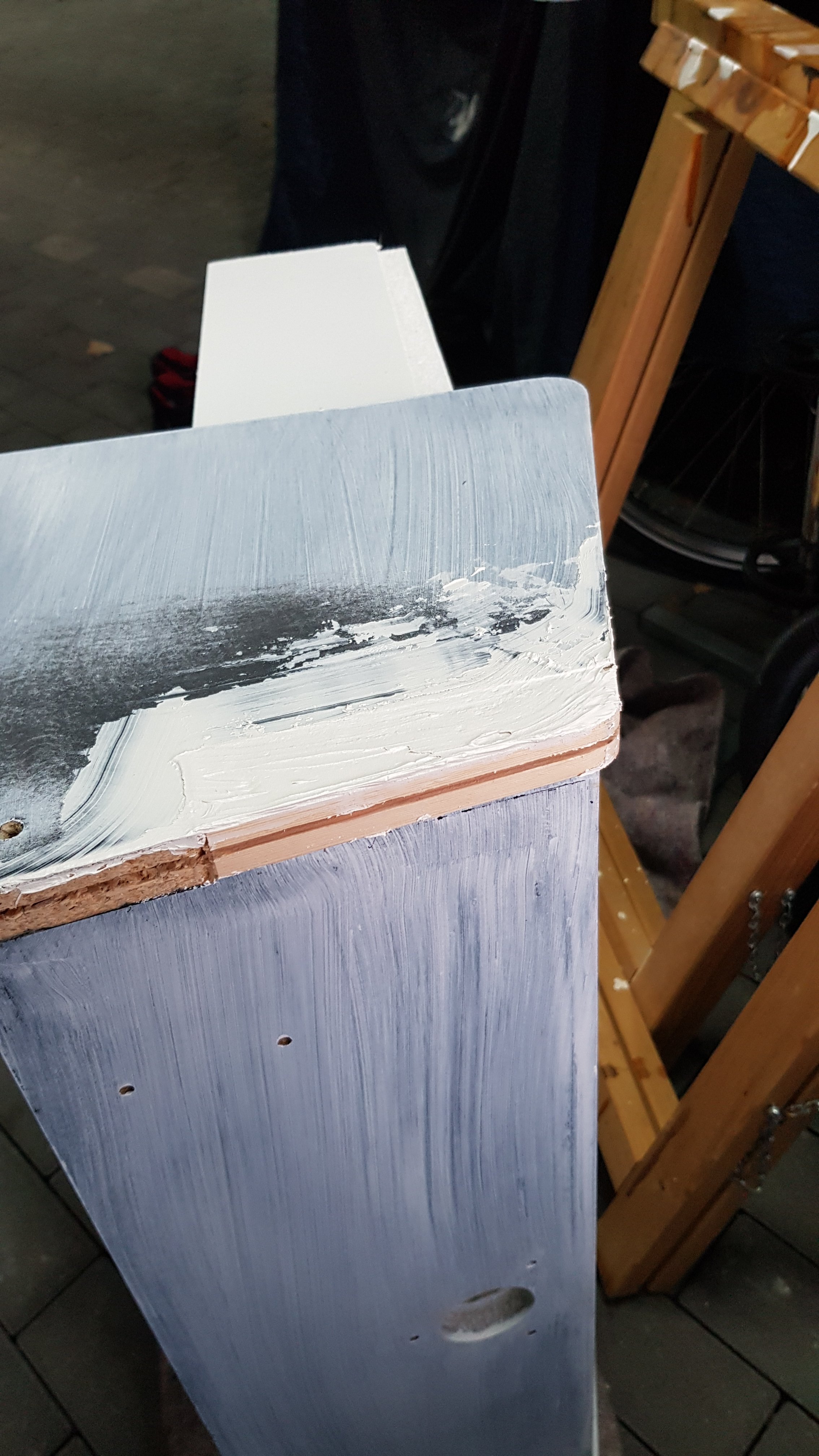

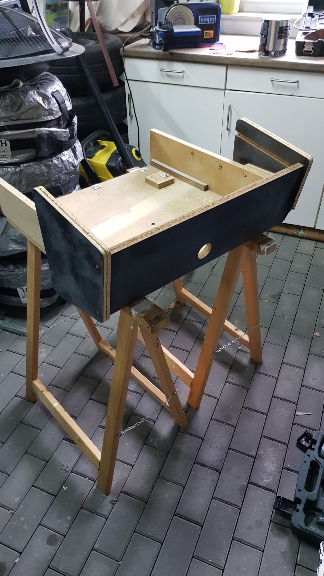

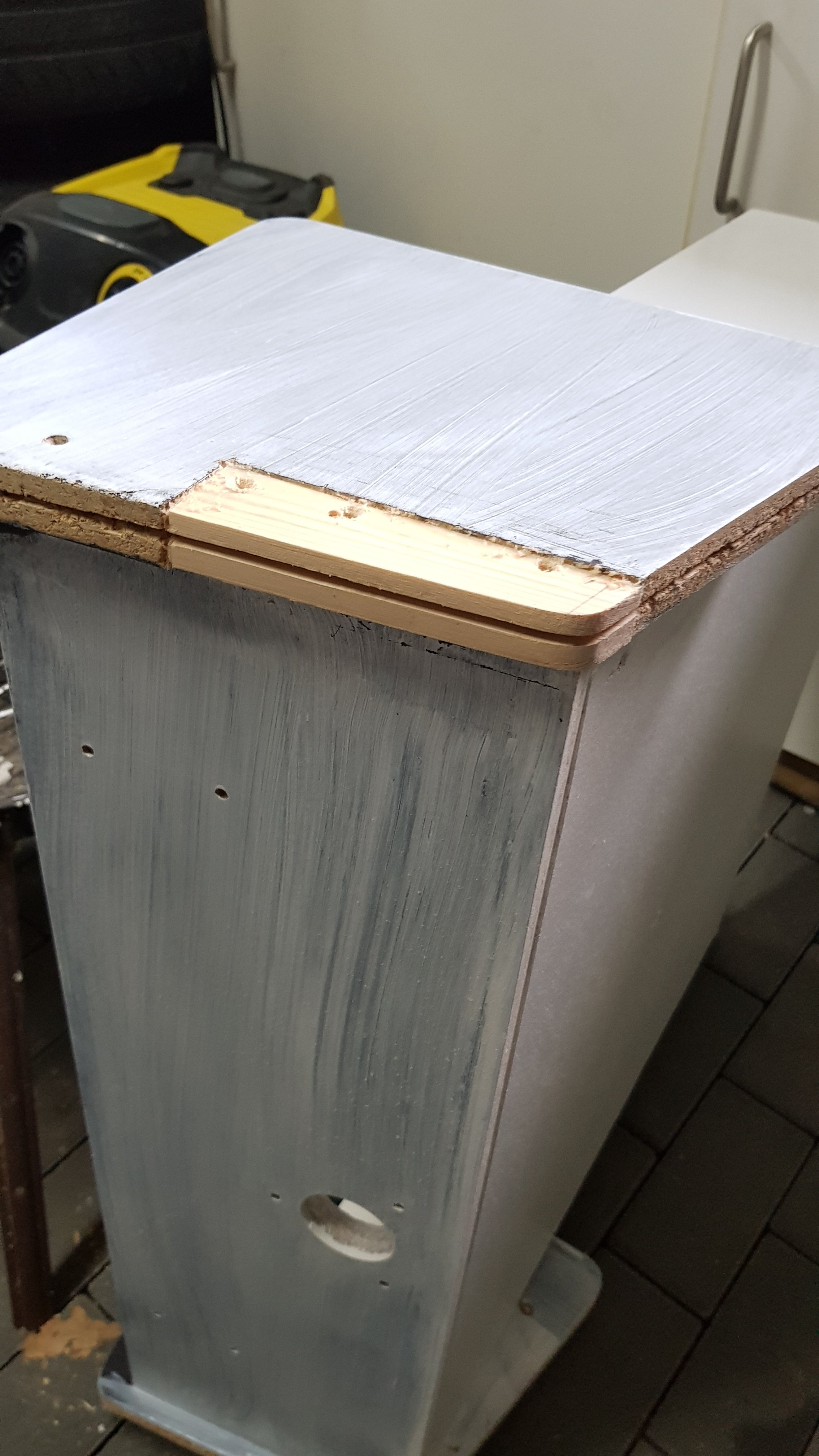

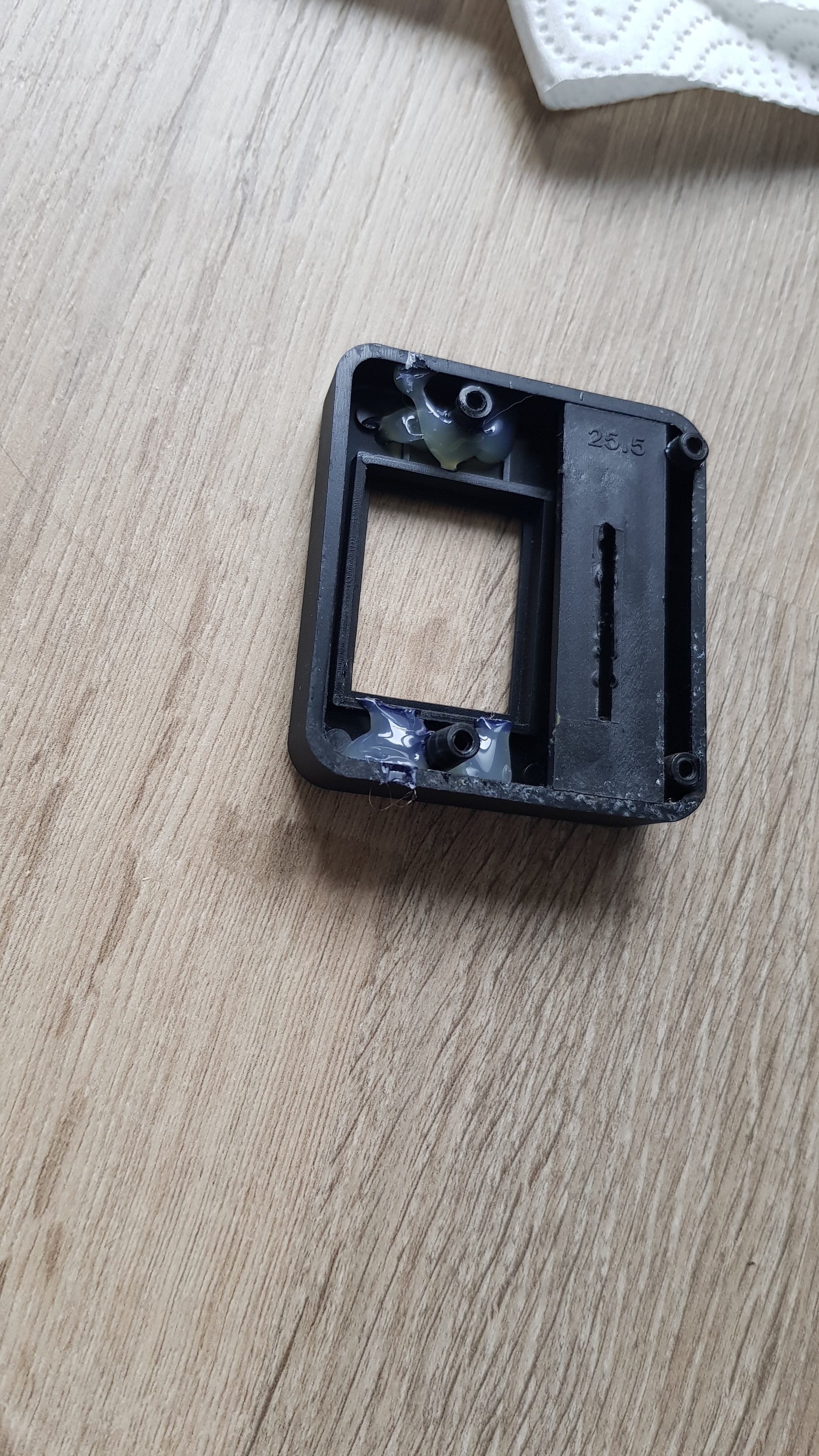

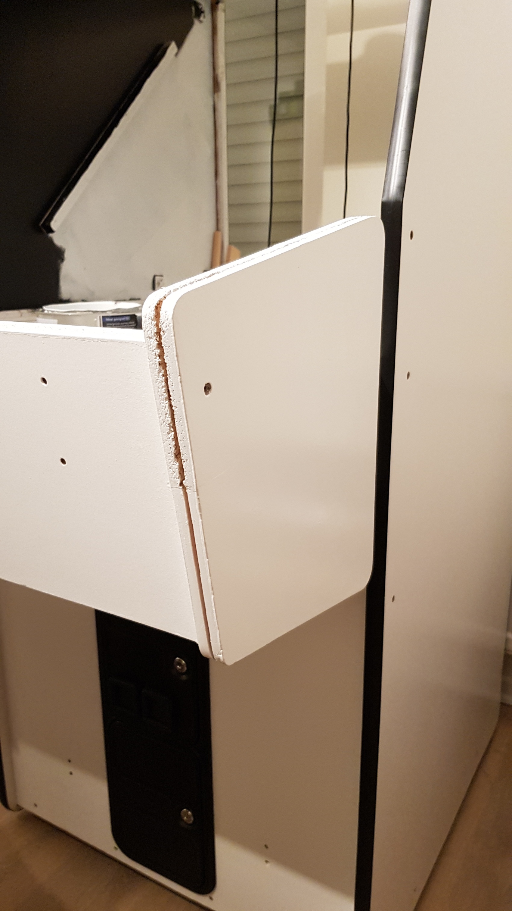

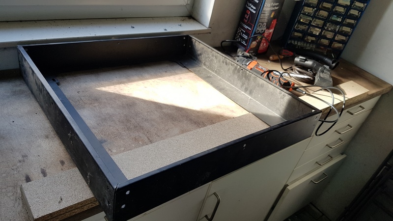

Leiderhat an einer Ecke das Holz richitg einen mitbekommen. Da sich die Schublade einfach nicht auseinander nehmen lassen will, setze ich ein neues Stück ein. Leider ist das auch noch Vorne.... Also muss das ordentlich "repliziert" werden.

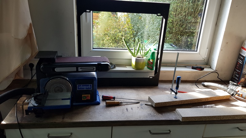

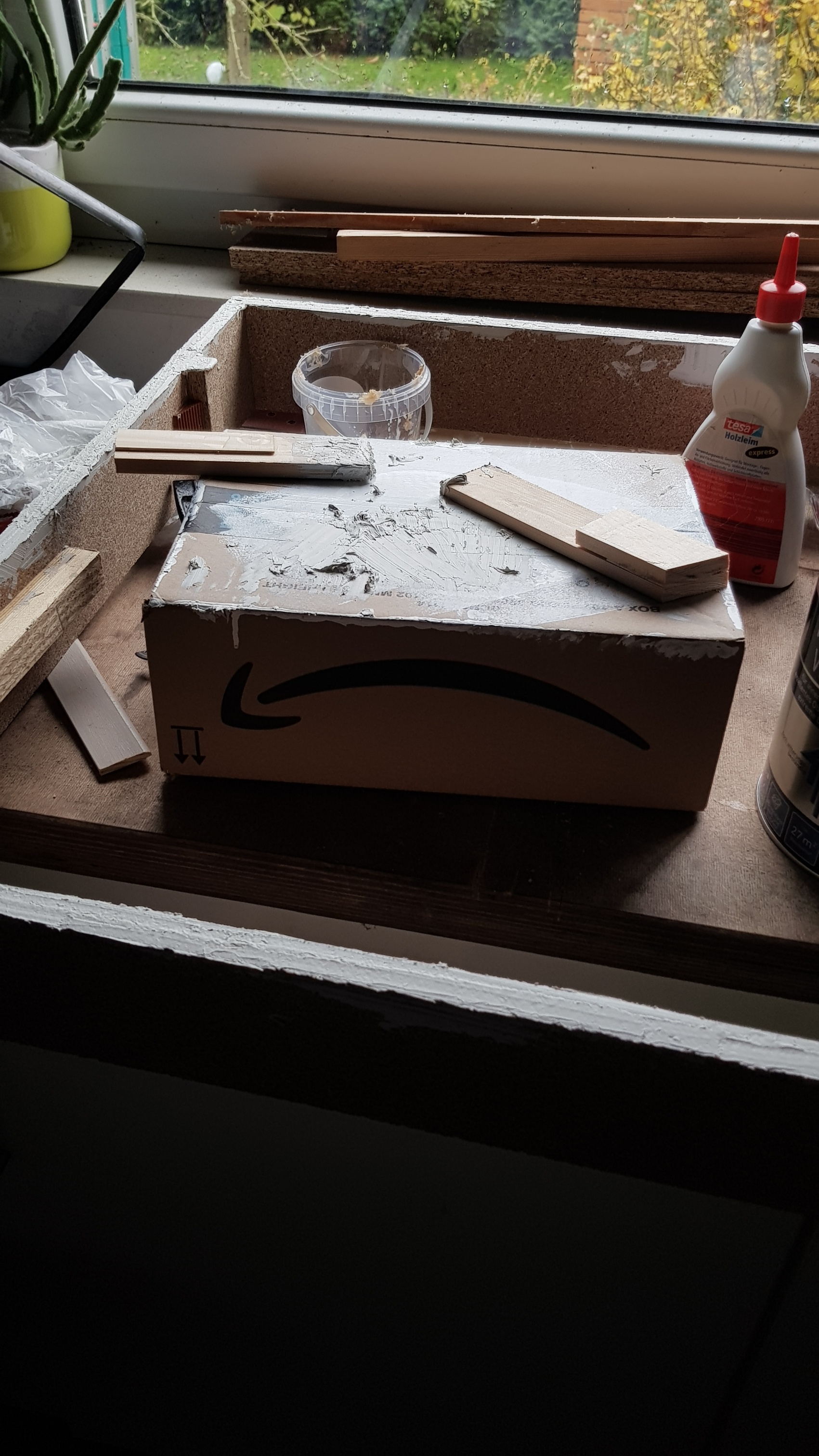

Die Kaputte Stelle wurde mit einem Multi Schwingtool raus getrennt

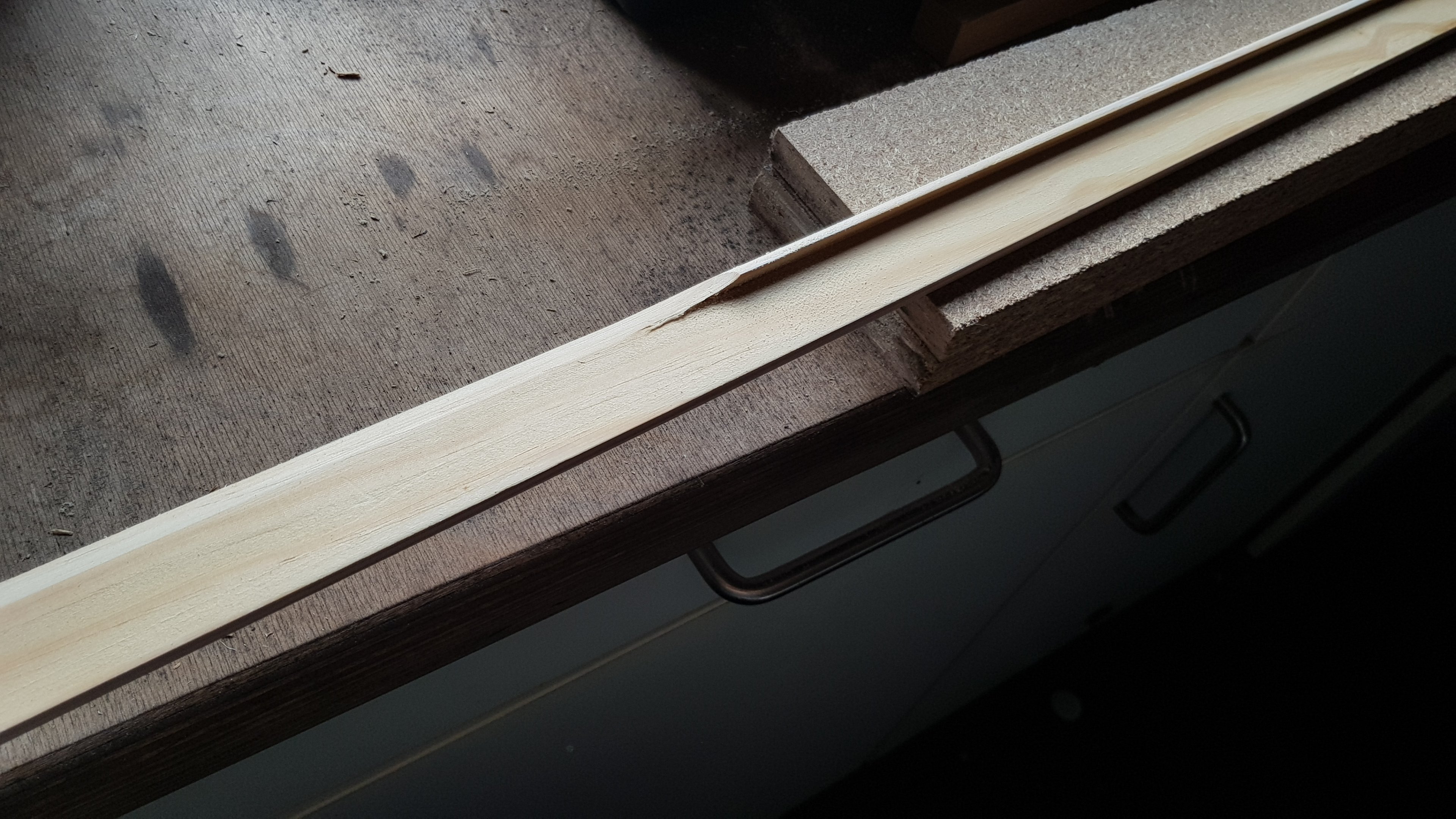

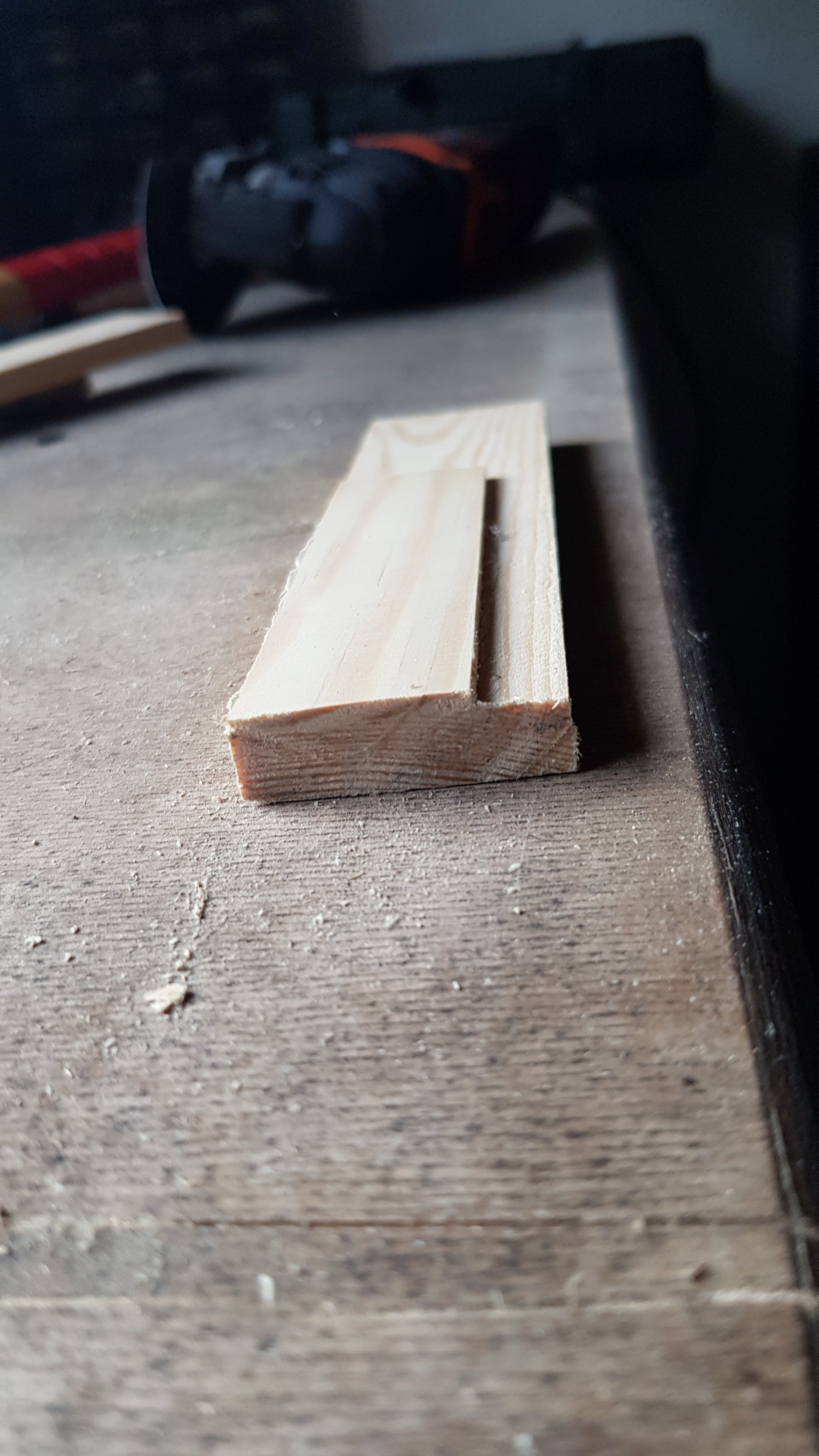

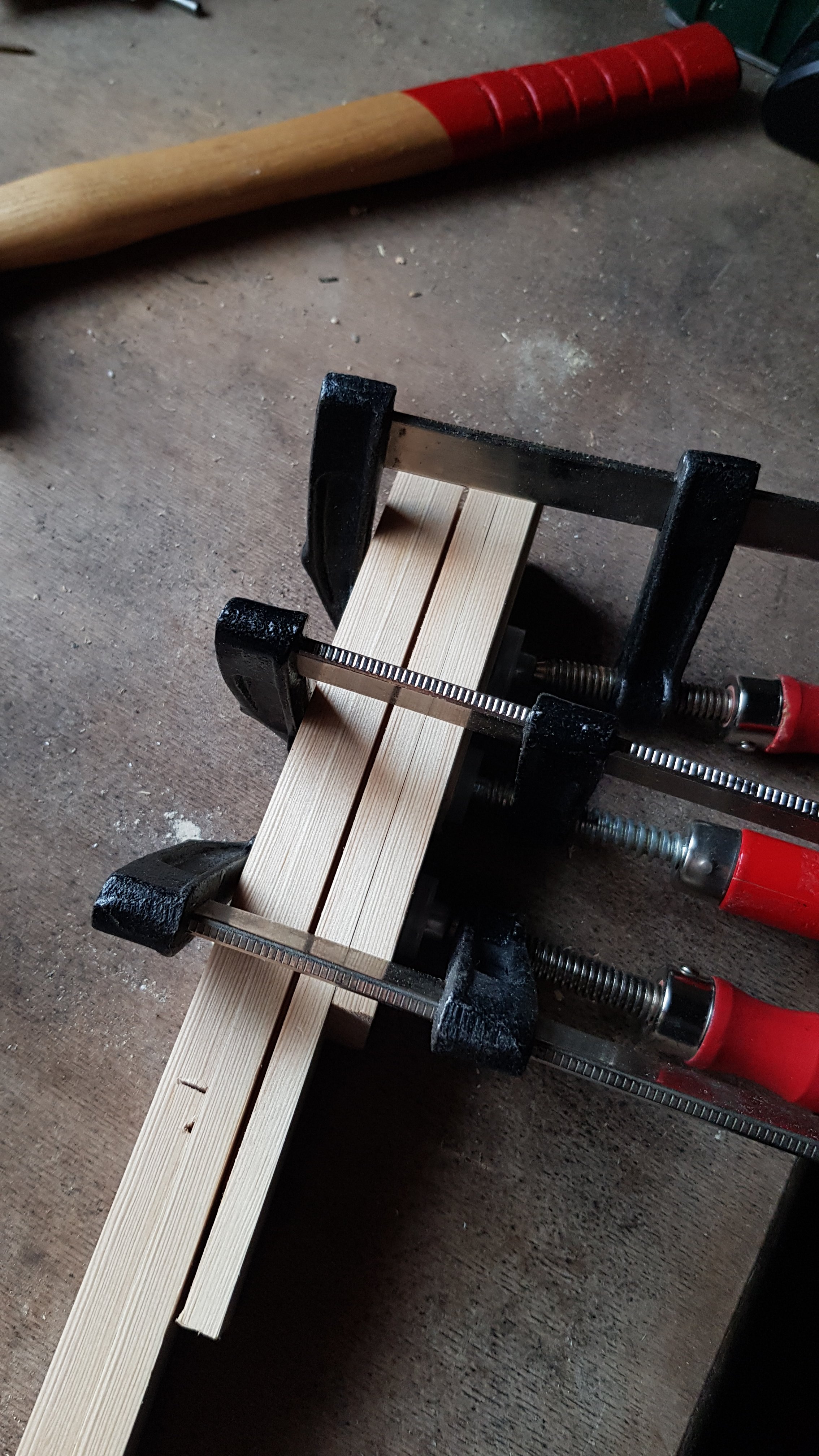

Die Fuge ist wichtig für den Kantenschutz. Also einmal durch das Holz-Resteregal und "improvisieren". Extra neues Werkzeug wollte ich nicht kaufen um die Fuge zu Fräsen.
So ein Leisten-Kantendingen am Bandschleifer abschleifen.... sollte klappen ( das war das "dünnste" Stück Restholz).
Das dann auf einem andern Restholz verleimen, und auf passende Dicke hobeln. Tada, schon ist der Schlitz da für den Kantenschutz. Das wird dann als nächstes eingepasst. Erst danach fertig streichen.
So, das Stück grob zusägen und mit Holzleim und Sägespäne zusammenkleben.
Damit Ordentlich Druck auf den Kleber kommt, hab ich das ganze mit 3 Schrauben "verschraubt". Daher die Löcher. Durck ist ein muss bei Holzleim, und sollte unbedingt gemacht werden. Leider waren keinen Schraubzingen da die lang genug sind.
Dabei ist das aufgefallen, das die eine Seite dann doch ein "bißchen" zu dünn geraten ist... aber egal, kommt ja eh noch spachtel drauf und wird verschliffen.
So, größzügig zumschieren, schleifen und mit der ersten Lackschicht sieht man schon "fast" nichts mehr. Kommen eh noch 2-3 Lagen drauf, dann ist sieht man nix mehr von derm Pf..... der Reparatur ;)
Jetzt alles halt streichen und da die Schublade leider "im Stück" bleiben musste, dauert das nun länger sowie die Trocknungszeit in der Garage bei den Temps da draußen.
Den Rahmen hab ich mit Spachtelmasse bearbeitet, damit man die Holzstruktur nicht mehr sieht. Es kommt oben eine Glasplatte drauf, die den Screen schützt und ich bin mir noch unsicher, ob von hinten ein Dekor dran kommt oder sowas. Auch möglich: Die Platte vielleicht 2-geteilt im unteren Bereich, damit man dann mittels Schwenkschanier an eine Tastaur und Maus kommt. Bin da noch etwas unschlüssig.
Der Rahmen ist mittlerweile geschliffen und wird noch schwarz lackiert.
Mir war es dann doch zu kalt in der Garage um die Schublade Fertig zu lacken und somit hat der Endanstrich dann doch in meinem Hobbyzimmer stattgefunden... ;). Da die Farbe auf Wasserbasis ist, gabs auch keinen Stress mit der Regierung was geruch angeht.
Die Schublade passte zumindest noch rein. ;) (Bild vor dem Fertig streichen)
Von dem Einsatz sieht man nur noch was ohne den Kantenschutz. Sobald der drauf ist.... Top.

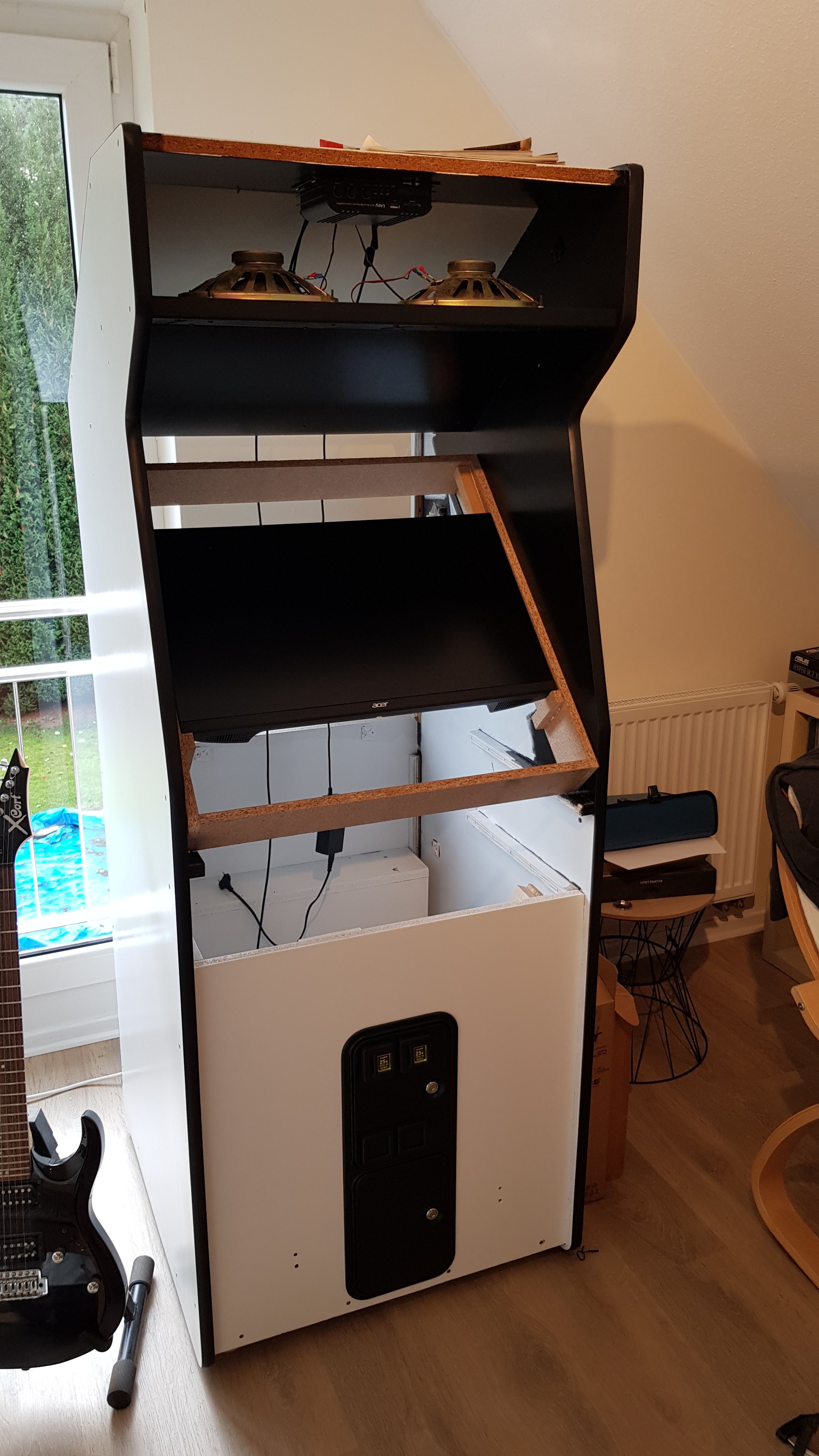

Gab wieder ein Upate:
Der Rahmen für den Monitor ist "fast" fertig.
Reaktionen: Angine Poitrine

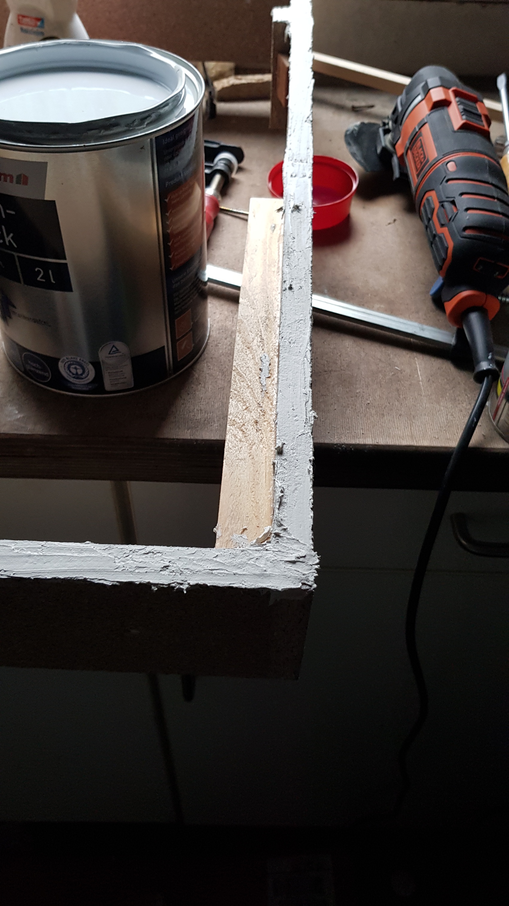

wieder kleines update mit Bildern von der Schublade für die Sticks (muss nu Trocknen). Ob die PC hardware da drauf kommt ist noch offen... Ich tendiere eher dahin auf der Rückseite ein PC case gut zugänglich zu machen und auf der Schublade dann Konsolen zu ermöglichen ;)

Kleines Update oben. Rumbasteln an der beschädigten Schublade.

So, wieder ein kleines Update von der Reparatur der Schublade. Irgendwie zu nix gekommen die Tage

und wieder ein kleines Update oben:
Schublade is drin, Monitor Rahmen verspachtelt, Geld in Systemkomponenten versenkt ;)

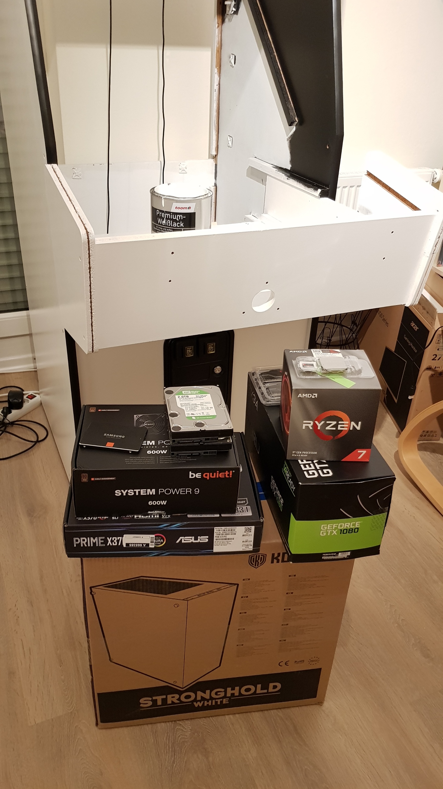

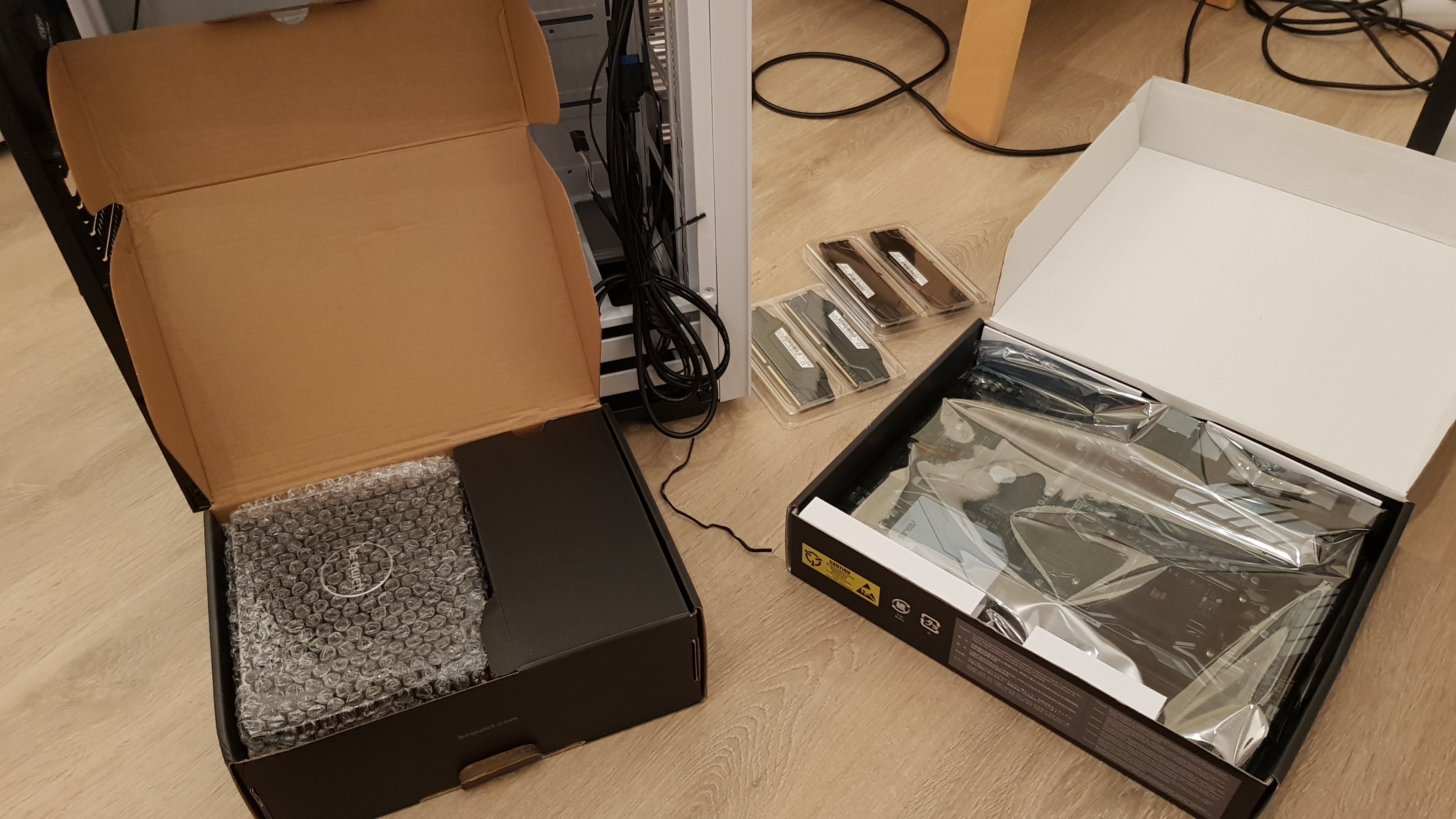

So, leider kann ma nur 60 Anänge in einen Post packen, somit gehts hier weiter:

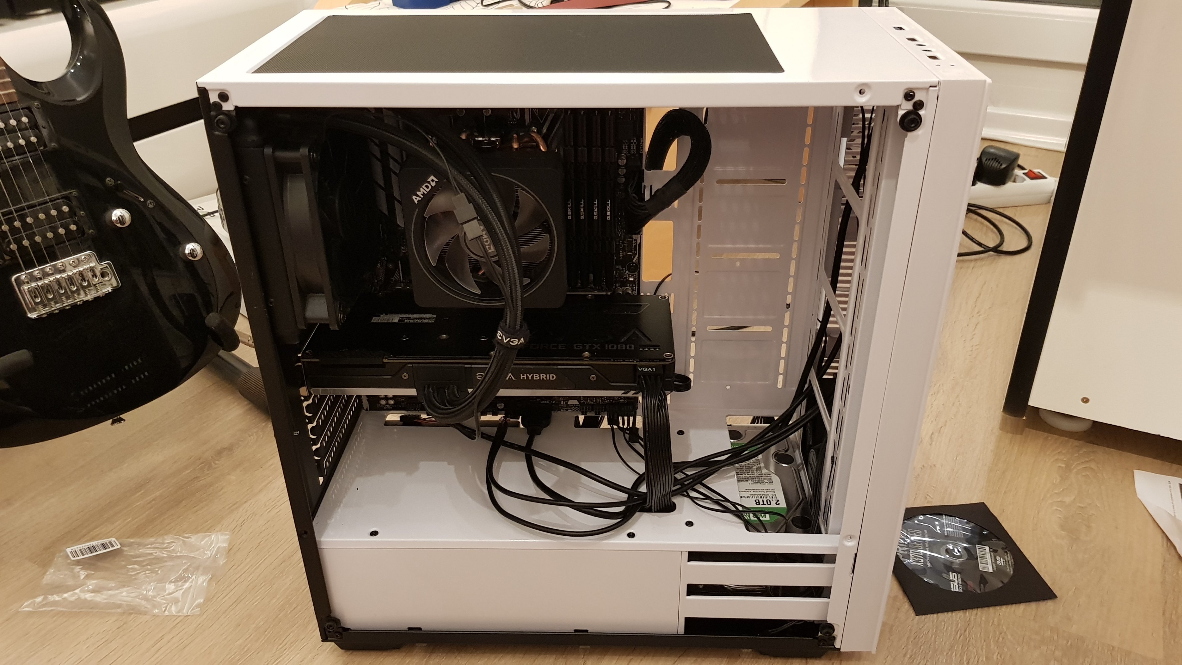

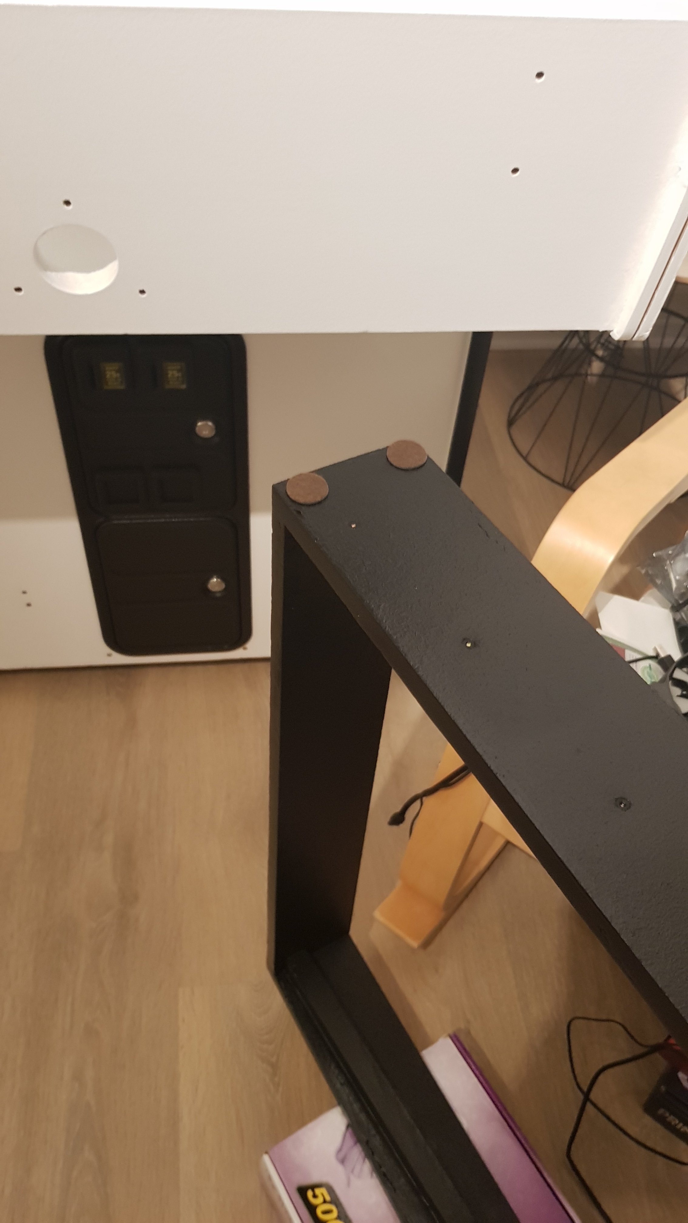

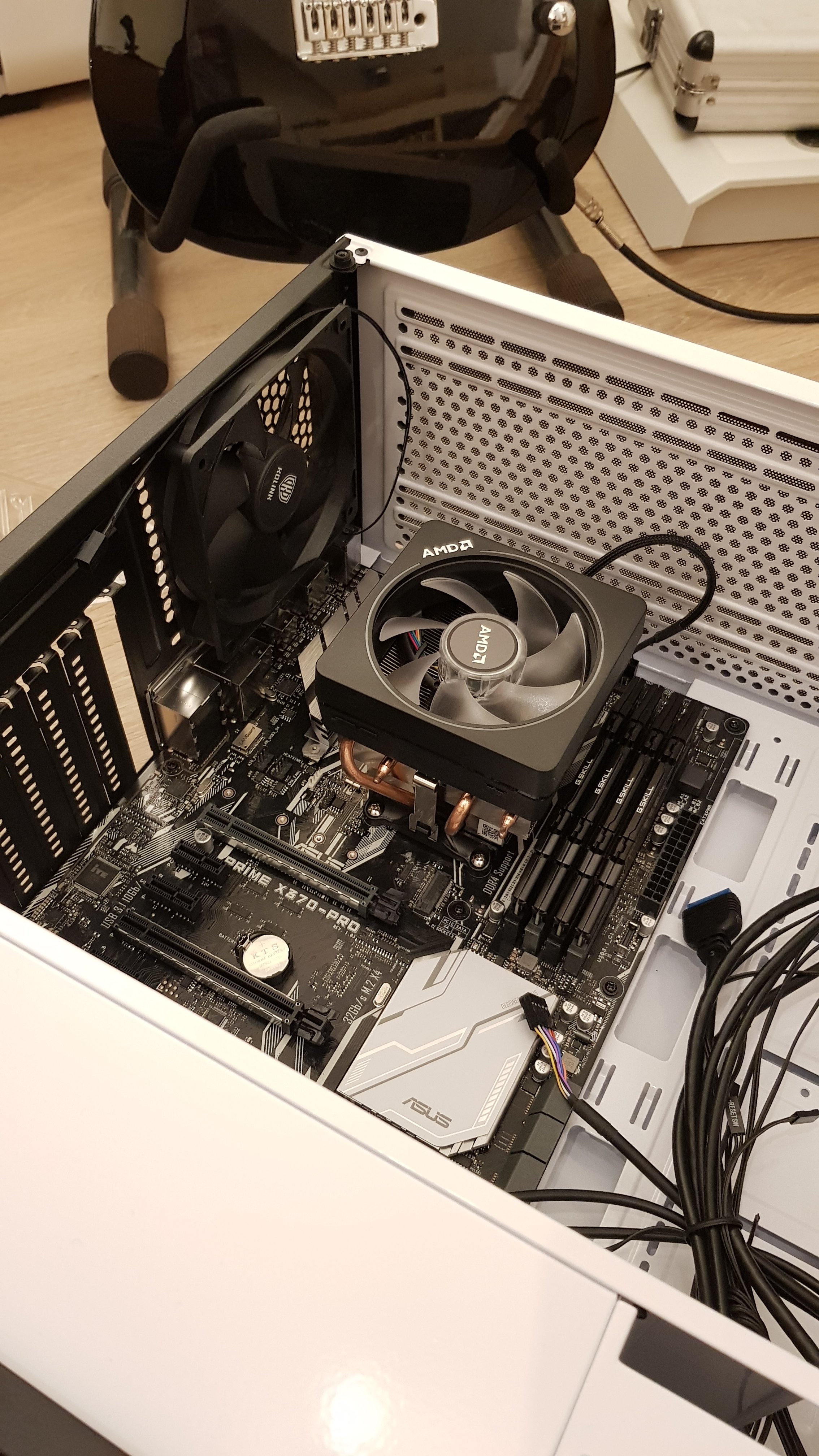

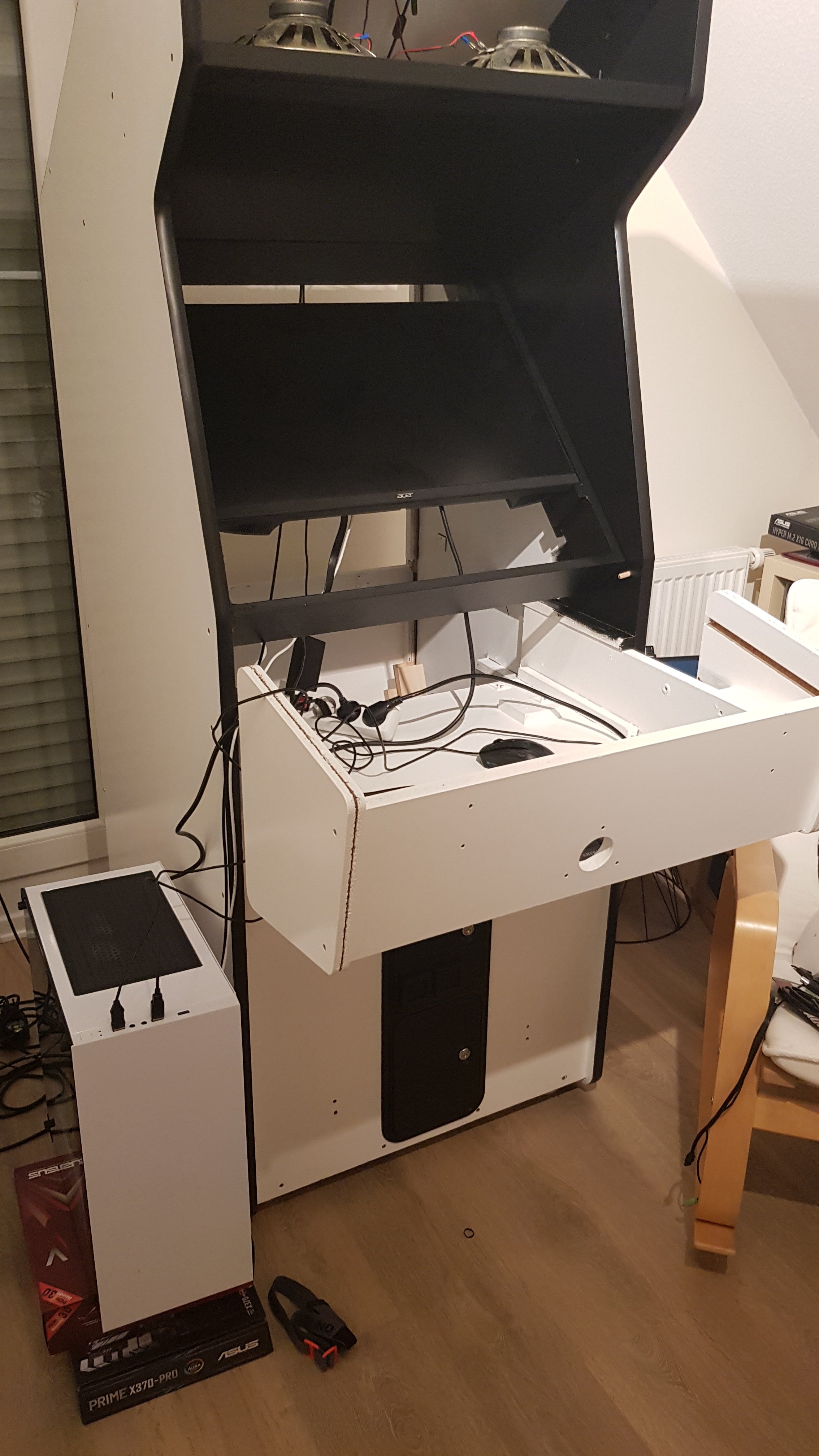

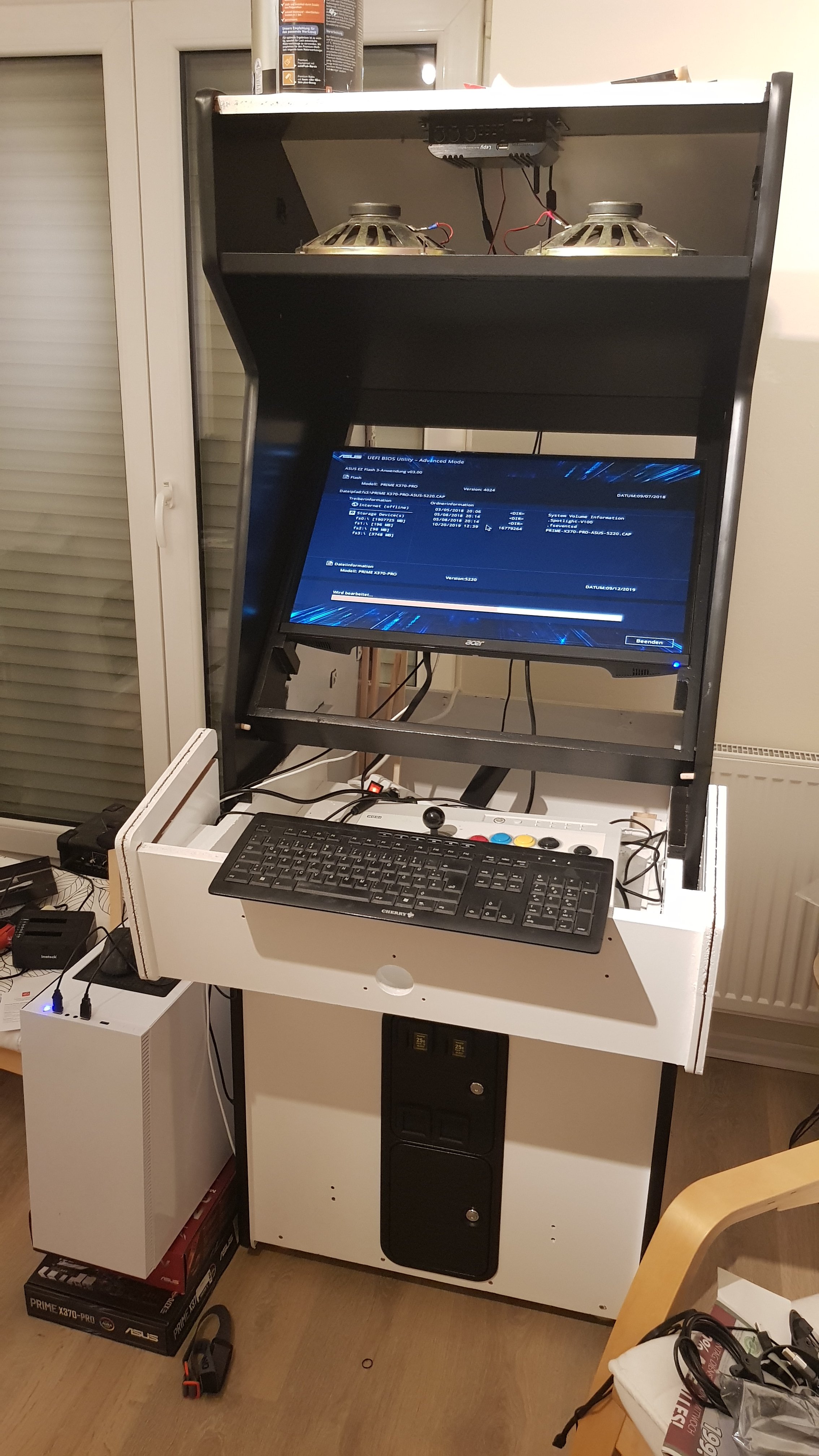

System zusammenstecken: Config ist in Post 1 aufgeführt.
Zwsichen den Rahmen und dem "Case" sind Filzgleiter gekebt. Sollte eigentlich genau passen... ( passt, siehe 2. Bild ;))
Und nu.... Trommelwirbel.....
ES LEBT!!!! ES LEBT!!!! (Blitze zucken, Donnergrollen, Wahnsinniges Lachen usw.) ;).... und als erstes erstma ein Bios Update.
Ja die Tastatur sieht aus wie sau.... war die einzige die noch hier so rum lag. Die Maus is auch fertig aber zum testen, installieren usw langt das.
Hat schon was jetzt ein Bild in der kiste zu sehen. Bin gerade höchst zufrieden mit meinem Werk.... wobei mir jetzt gearde einfällt zum Thema updates / Installieren...: Kein USB W-Lan adapter zu Hand:D. Da muss wohl das gute 20m LAN Kabel zum Router ran.
