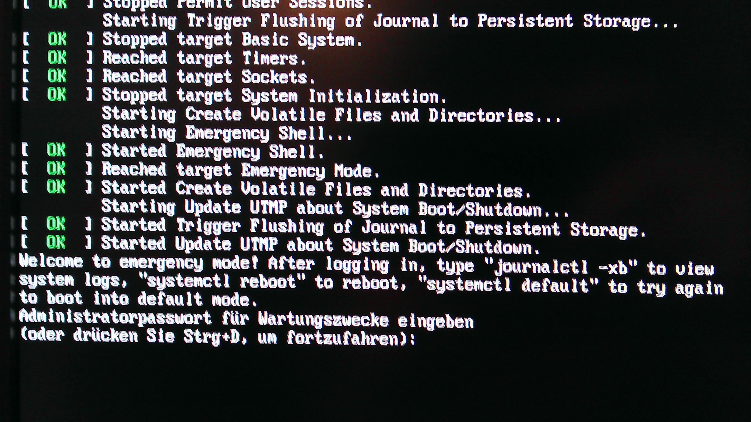

Mein Problem ist, dass ich immer in den emergency mode boote.

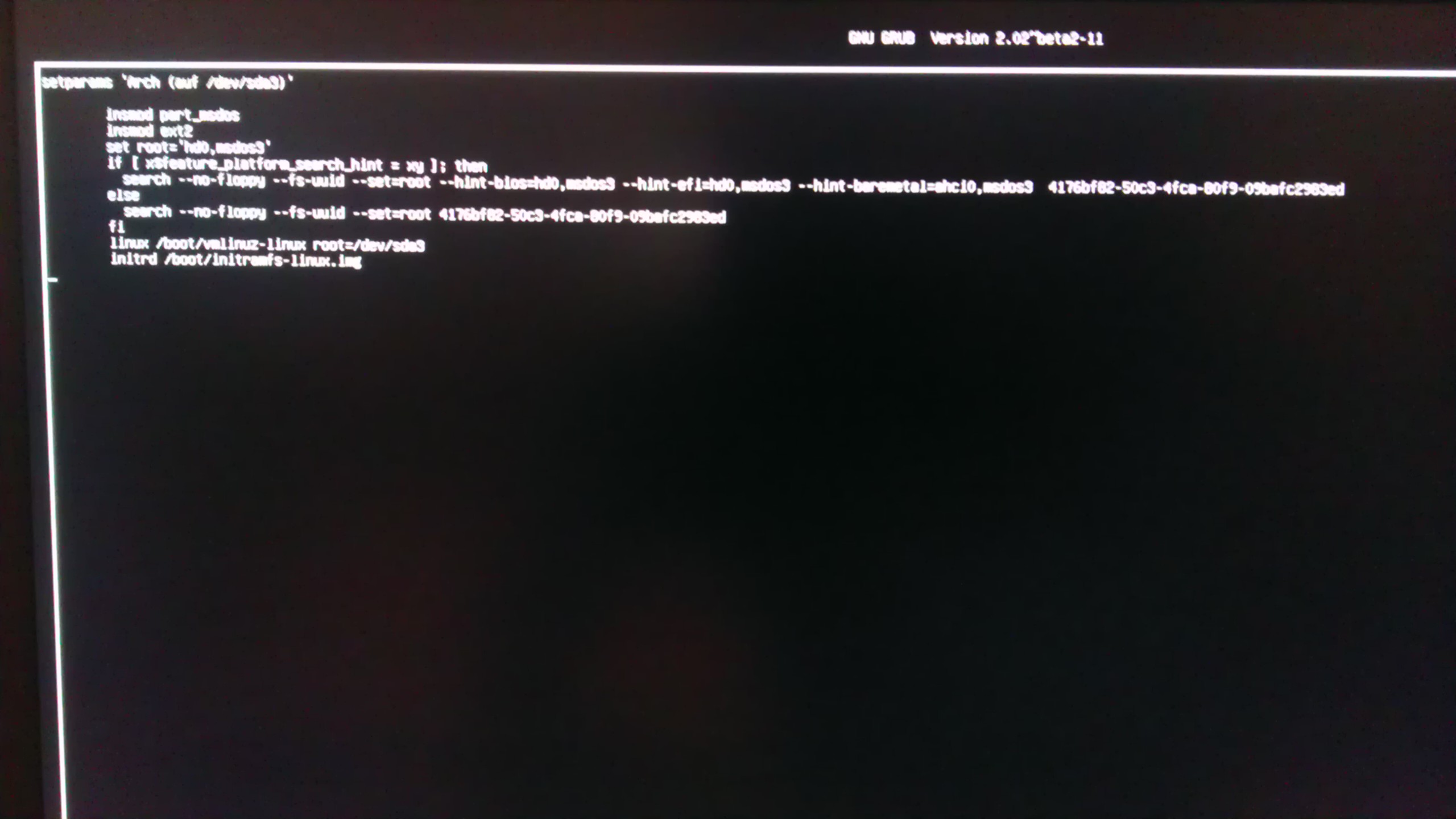

update-grub hat folgenden Eintrag erstellt:
Stimmt daran was nicht?
Abgesehen davon fänd ichs wirklich interessant, wie ich das per chainloading lösen würde...
Bei mir sieht das so aus:
Code:
menuentry 'Arch GNU/Linux, mit Linux core repo kernel' --class arch --class gnu-linux --class gnu --class os $menuentry_id_option 'gnulinux-core repo kernel-true-c5af9621-7759-4805-ad$
        load_video
        set gfxpayload=keep
        insmod gzio
        insmod part_msdos
        insmod ext2
        set root='hd0,msdos3'
        if [ x$feature_platform_search_hint = xy ]; then
          search --no-floppy --fs-uuid --set=root --hint-bios=hd0,msdos3 --hint-efi=hd0,msdos3 --hint-baremetal=ahci0,msdos3  c5af9621-7759-4805-ad30-a03eb7e33160
        else
          search --no-floppy --fs-uuid --set=root c5af9621-7759-4805-ad30-a03eb7e33160
        fi
        echo    'Linux core repo kernel wird geladen …'
        linux   /boot/vmlinuz-linux root=UUID=c5af9621-7759-4805-ad30-a03eb7e33160 rw quiet splash quiet splash
        echo    'Initiale Ramdisk wird geladen …'
        initrd  /boot/initramfs-linux.img
Auf den ersten Blick sehe ich keinen großen Fehler. Bei mir ist Arch auch auf /dev/sda3 in der wenn ich fdisk -l eingebe.
Mir ist aufgefallen das bei dir in den Zeilen 7 und 9 jeweils die UUIDs angegeben werden, in Zeile 13 aber root=/dev/sda3 steht. Ich kann mir nicht vorstellen das es was aus macht, sofern die UUIDs korrekt sind, aber kopiere mal testweise die UUID Angabe von Zeile 7 oder 9 in die Zeile 13 (an die Stelle mit /dev/sda3).

Zedar schrieb:
ext2 ist korrekt?
Ich hab mal testweise ext2 zu ext4 geändert und gebootet.
Macht keinen Unterschied, er gibt zwar einen Fehler aus, bootet dann aber genauso.
Langsam glaube ich, dass es ein Problem mit Arch ist.
Allerdings hab ich mich bei der Installation an die Einsteigeranleitung gehalten. Ich bekomme beim Bootvorgang auch keine Fehlermeldungen...
