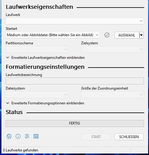

Wenn man nun einen bootfähigen USB Stick erstellen möchte, verwendet man unter
listet alle Laufwerke auf, dort sucht man seinen USB Stick heraus
wobei sdx die Bezeichnung des USB-Sticks ist

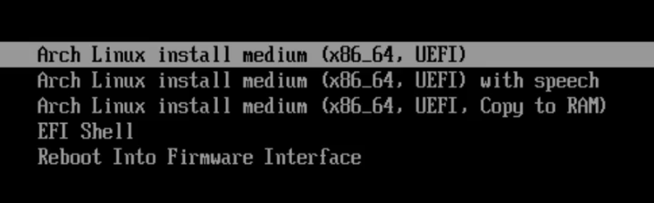

Bei einer Virtuellen Maschine wählt man entsprechend seine ISO aus, wobei ich and er Stelle anmerken möchte, dass man Beispielsweise bei Virtual Box die Option EFI aktivieren (nur spezielle Gäste) setzen muss, falls man eine UEFI Installation durchführen möchte (Danke @aki )
Denn abhängig davon, unterscheidet sich die Installation minimal.

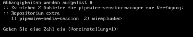

mit dem Tool pacstrap können wir nun unser Arch Linux auf der Festplatte installieren, dazu geben wir ein:
Dabei stellen wir fest, das EINE Linux gibt es nicht, es sind immer einzelne Pakete die ein Ganzes ergeben, alles wird um den Linux Kernel herum aufgebaut und ergibt am Ende das fertige System.
base und base-devel sind grundlegende Programme zum Betrieb des Systems und Entwicklertools
linux ist der Kernel
linux-firmware hat die Treiber für einige Hardware gebündelt
networkmanager stellt uns später automatisch die Internetverbindung her
nano ist ein Texteditor für die Konsole
reflector ein Dienst, welcher automatisch unsere Updateserver aktualisiert
amd-ucode oder intel-ucode Fehlerbereinigungen und Verbesserungen für die CPU, das jeweilige Paket nehmen, je nach verbautem Prozessor
grub installieren, falls wir auf einem BIOS System sind
Nun laden alle erforderlichen Pakete herunter und werden installiert, das dauert dann auch schon mal paar Minuten, je nach Internetverbindung

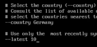

Jetzt bearbeiten wir noch kurz die Einstellungen von reflector
Entfernen dabei die # vor country und stellen auf Germany. Auch ändern wir den Eintrag --latest von 5 auf 10
Speichern mit STRG+O und verlassen mit STRG+X
Jetzt starten wir den Dienst mit seinen aktualisierten Einstellungen
Unser timer den wir vor dem Neustart eingerichtet haben, wird einmal wöchentlich uns die 10 aktuellsten Server aus Deutschland abspeichern, die wir brauchen werden zum installieren oder updaten von Programmen

Der Installer wird daraufhin aussagen, dass mehrere Anbieter zur Verfügung stehen, sowas kann gelegentlich vorkommen.
Wenn man sich unsicher ist oder keine speziellen Wünsche hat, fährt man mit der Voreinstellung am besten, dazu einfach die Abfrage mit ENTER bestätigen
Zu finden unter https://rufus.ie/en/
Nach dem anstecken des USB-Sticks, diesen unter Laufwerk auswählen (Achtung! Inhalt wird gelöscht)
Wir belassen "Medium Oder Abbilddatei" und klicken auf Auswahl um unsere .ISO zu wählen
Bei Partitionsschema belassen wir MBT für BIOS Installationen oder wählen GPT für UEFI Systeme (sollte Standard sein bei den Meisten)
Den Rest können wir belassen und Starten
Bash:
nano /etc/xdg/reflector/reflector.conf

pacman -S cinnamon cinnamon-translations nemo gdm firefox firefox-i18n-de gnome-terminal
Wie euch Aufgefallen ist, habe ich neben dem Desktop auch andere Pakete installiert wie Firefox oder nemo (Dateimanager). Arch Linux ist eben wie ein Sandkasten, es ist alles da, aber ihr bekommt nur die Burg, die ihr euch auch selbst baut. Also ist es hilfreich wenn man sich gleich zu Beginn eine Grundaustattung mitinstalliert, wie eben den Lieblingsbrowser, Dateimanager oder Terminal.
