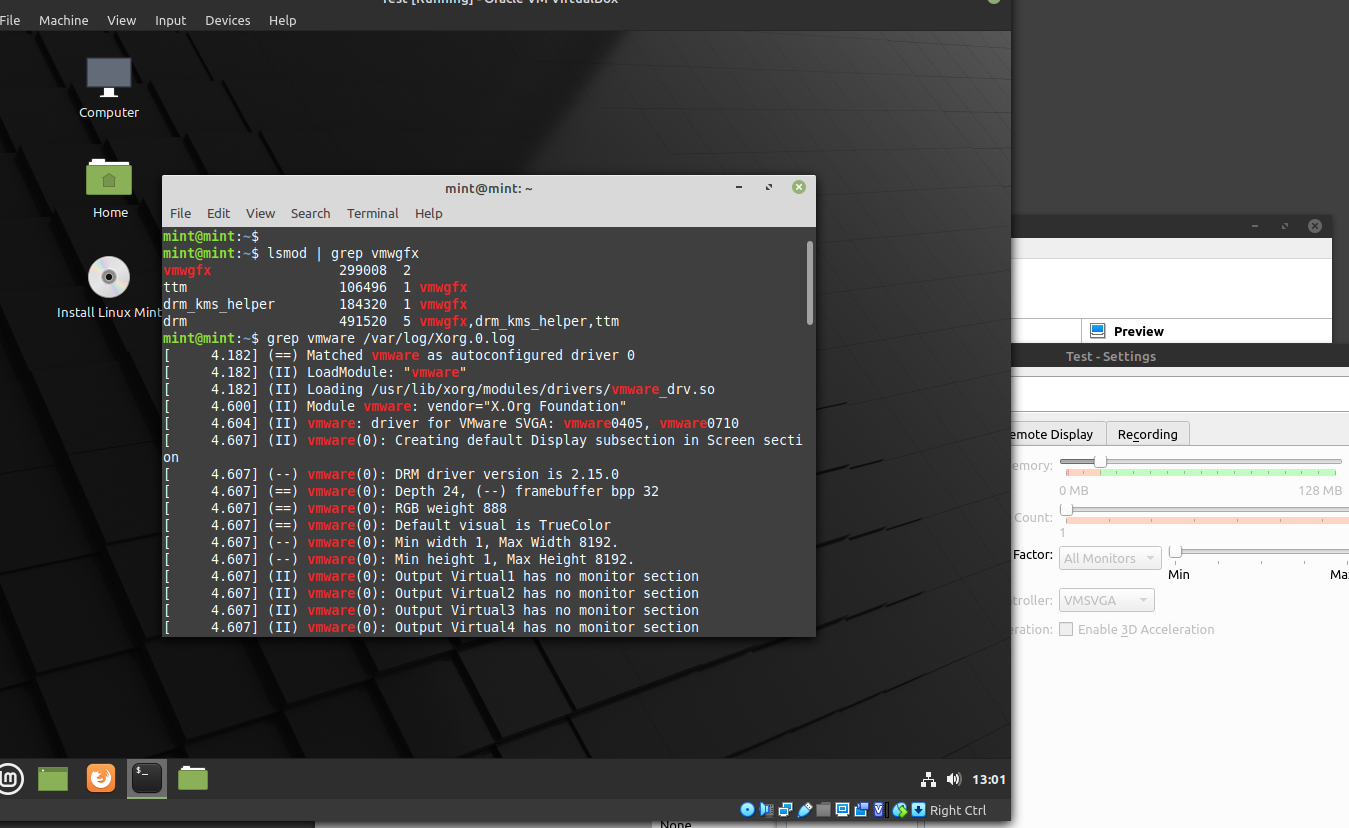

aki schrieb:
Für den Grafikkarten-Treiber gibst du in einer VM xf86-video-vmware an. Das stimmt natürlich nur bei VMware. Das müsste man dann nochmal konkretisieren. Für VirtualBox geht xf86-video-vesa, oder wahrscheinlich die Guest Additions.
virtualbox verwendet (für linux guests) standardmässig einen "vmware" display adapter. die guest-additions sind für die grafik nicht notwendig (erst wenn man shared clipboard oder dateifreigaben haben will)
Reaktionen: Kaito Kariheddo

@0x8100 danke für den Hinweis, ich war mir nicht mehr sicher. Habs bei Beiden eingefügt und bei Virtual Box die Guest Additions stehen gelassen
Ich habe mal nachgeschaut und in der Tat hat Arch sowieso den VMware-Treiber benutzt. Mir war gar nicht aufgefallen, dass dieser ebenfalls installiert wurde. Trotzdem würde ich die Installation von virtualbox-guest-utils empfehlen und so in der Anleitung lassen, weil ansonsten die Skalierung beim Vergrößern des Fensters nicht funktioniert. Hatte ich eben noch getestet.
