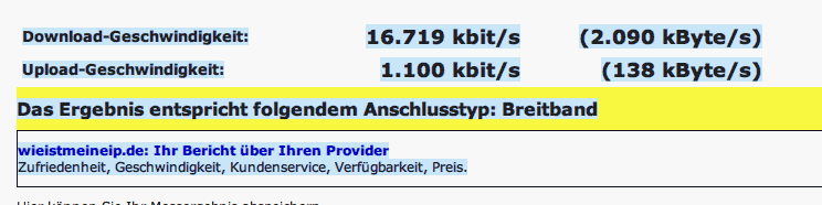

also hier nochmal die daten der einzelnen speedports: 701er:
noisemarging: 8(dslam) 6(modem)
down: 13068 up: 1072
und beim 700er:
noisemarging: 6(dslam) 6(modem)
down: 15064 up: 1183
die firmware beim 700er weiss ich gerade nicht aber auf dem 701er ist die version des routers 33.04.26
und beim 700er:
