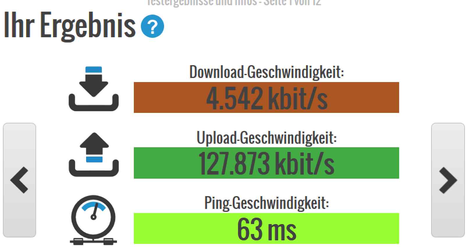

ich habe mal ne Frage. Ich habe eine DSL 16.000er Leitung, mehr ist hier technisch bisher nicht möglich gewesen. Die lEitung hat 16/2MBit, laut FritzBox komme ich auf 12/2,4MBit, manchmal auch 15/2,4. Beim Speedtest kam ich auch immer ca. auf diese Werte.
Seit gut 2 Monaten schaffe ich im Upload beim Speedtest 120MBit.... ich hielt es für einen Fehler, habe mehrere Speedtests probiert. Überall das gleiche, rund 120MBit. Und das blieb bis heute so. Egal ob am Handy, Laptop, PC, immer 100-120MBit. Aber nur im Speedtest, im realen Upload nicht.
Wie kann das sein? Der Telekom Chat konnte es mir auch nicht erklären.

Mach mal Screenshot von diesen Speedtests wo die 120 Mbit/s drin stehen.

Hat bestimmt noch niemand erwähnt :D :
Lad doch einfach irgendwo ne grössere Datei hoch

homer092 schrieb:
Ping aus der Hölle 😅
Irgendwelche Soft oder Hardware bei dir puffert Daten wodurch dann dieser Falsche Wert gemessen wird.
Oft ist es der Antivirus.

Selbst die FB zeigt unter Informationen 32 Mbps im Upload an und sie gehen auch durch - ganz ohne Speedtest. sondern bei jedem Up- und Download sehe ich, dass ich meine gebuchte Datenraten deutlich übertreffe. Sei vorsichtig mit Beleidigungen. Das war zwischen den Jahren so. Habe halt damals keinen Screenshot erstellt, war aber so, dass ich genau die Bandbreite erreicht habe, die als Leitungskapazität auch angegeben ist.
Grundsätzlich sollte der TE aber mal bei einem realen Upload schauen, ob er mehr als 2,5 Mbps tatsächlich erreicht. Dazu sollte ja jeder Clouddienstleister genügen, denn alleine den Speedtests würde ich auch nicht trauen.
Aber daher ja vorhin der Konjunktiv.
Ok, das habe ich vorhin überlesen:
Damit ist klar, dass der Speedtest verfälscht wurde.
