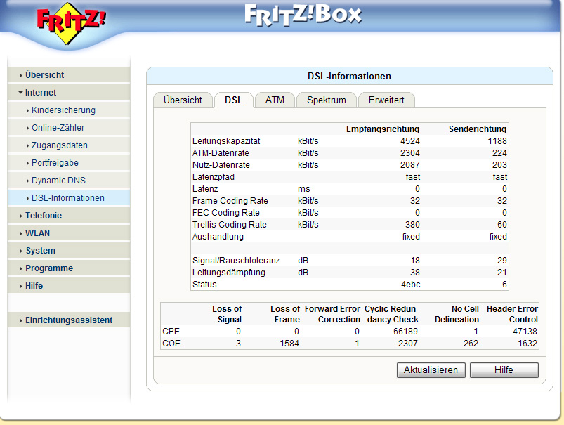

Mit meiner Fritzbox 7050 kann ich folgende werte messen: Dämpfung 38-56 db ( schwankt ) und Signal Rausch : 9 db-6db ( Headerfehler laufen hoch und dann discon).
SOOO nun hab ich mit Arcor schon 2 Termine gehabt, einmal wurde die Dose und dann die Starterbox gewechselt was keine Verbesserung brachte. Nun hab ich testweise auf 2000 umstellen lassen und was soll ich sagen die Signal-Rauschwerte lagen bei 20 db und gehen runter bis auf 9 db (Werte stammen aus einem 2 tägigen Test). Die Dämpfung bleibt gleich auf 38 - 40 db.

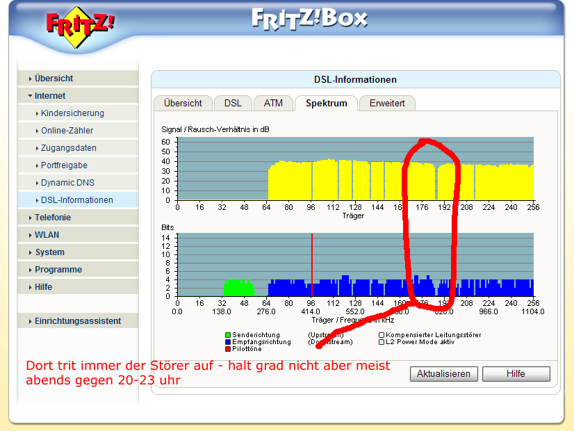

Ich habe bei der Frequenzauswertung immer einen Leitungsstörer auf ca 350khz der grafisch ca 20hz breit ist und volle 60db hoch ist.

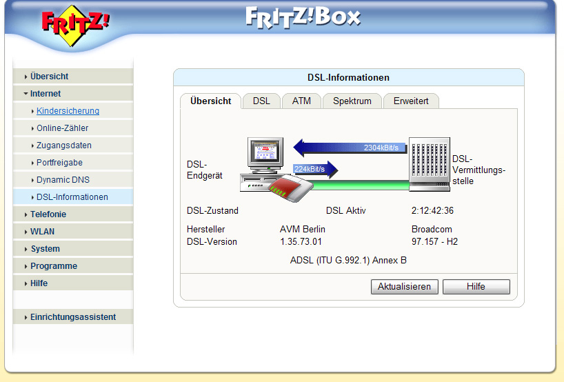

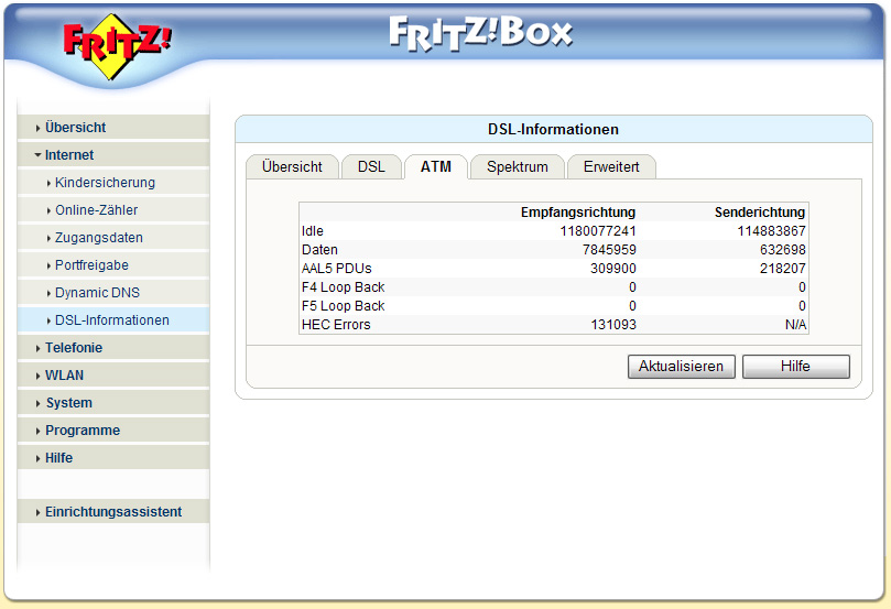

So hier mal alle an Bilder die man irgendwie machen kann ;D
Die FRITZ!Box kennzeichnet nur einen gestörten bereich so. Also das heißt halt denke ich nur, dass die FRITZ!Box den Frequenzbereich extra ausgeblendet hat, weil da eben was stört.
Also das was da zu sehen ist, ist nicht der "Leitungsstörer" an sich.
