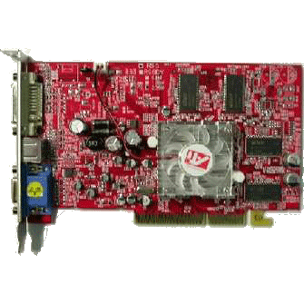

marjon78 schrieb:Club3D ATI 9600 Pro 256 Mb und suche für die Karte Kühler, hab schon bereits Silencer 2 gekauft aber es pass nicht!![]()
Wie passt der denn nicht, kannst du das näher beschreiben? (Bauteil im Weg, Anschluß passt nicht oder Löcher zum verschrauben passen nicht...?
@marjon78:
Schaut nach einem 9600er-Design aus. Offenbar scheint der ATI Silencer 2 dazu nicht kompatibel. Ich nehme mal an, daß die 3 Kondensatoren links vom Chip im Weg stehen. Zum Vergleich mal das 9600XT/Pro-Layout:
> https://pics.computerbase.de/1/3/5/3/8/158-1080.843892150.jpg
Wenn der Kühlkörper an sich des Silencers nicht über die Kondensatoren ragt, könntest du vielleicht eine Aussparung an der Stelle in den Plastikkanal fräsen. Aber den Bildern nach schaut es nicht so aus...

Bei der Karte die CPU Löcher stimmen überein, aber die Kondesatoren am ende der Karte und die in der mitte stehen im Weg ( das war bei ATI Silencer 2) Jetz ist ne frage Siencer rev.3 oder Silencer 1
Ralf B.
Admiral
- Juni 2003
- 9.091
Wenn sich die Kondensatoren am Plastikgehäuse des Luftauslassschachts berühren, könntest du dir mit einem Cutter-Messer oder Dremel einfach das durchsichtige Plastikgehäuse so bearbeiten, daß sich nix mehr im Weg ist.
Beim VGA-Silencer Rev. 3 ist mir z. B. nix bekannt, daß sich da Kondensatoren mit dem Schacht in die Quere kommen.
