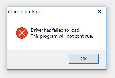

Habe versucht Core Temp zu installieren, aber kommt komischerweise immer diese Fehlermeldung:
Habe 32bit und 64bit probiert zu installieren, geht aber beides nicht!
Was kann man da tun ?

Hab die neueste .NET Framework installiert! Aber kommt immer "Driver Fehler" kann nicht geladen werden!
Habe ein "Asus Maximus VIII Gene Z170" Mainboard!
Gibt es da evtl. eine andere Version von Core Temp ?

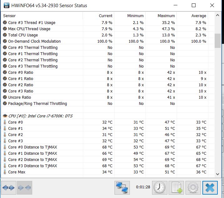

Habe jetzt HWInfo installiert, aber es scheint alles in Ordnung zu sein, siehe Bild:

Hm... sofern die HWInfo-Werte nicht ausschließlich im idle ermittelt wurden, sieht eigentlich alles sehr gut aus..
