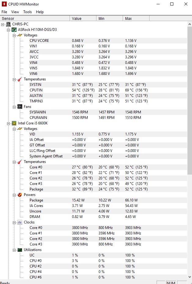

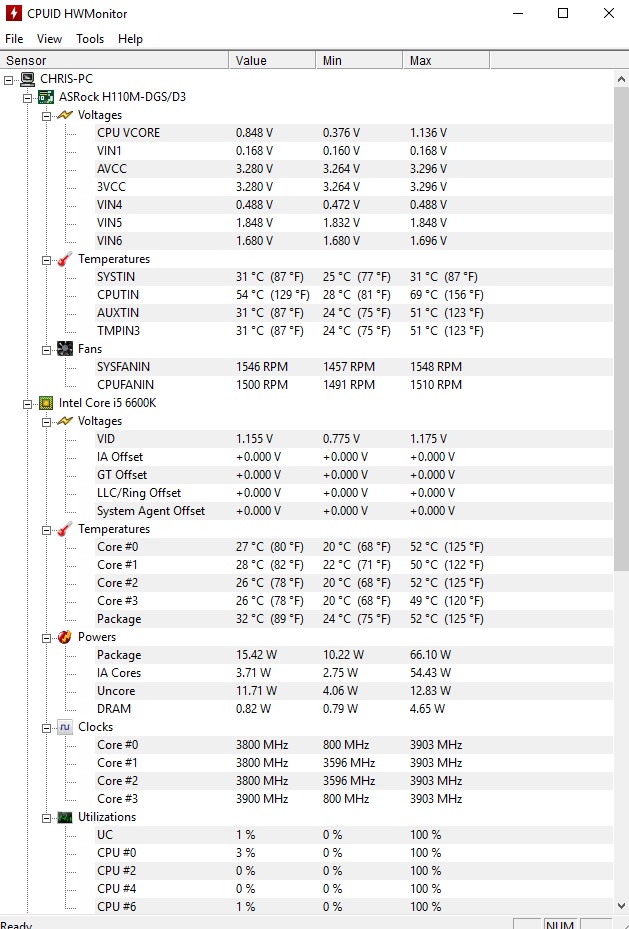

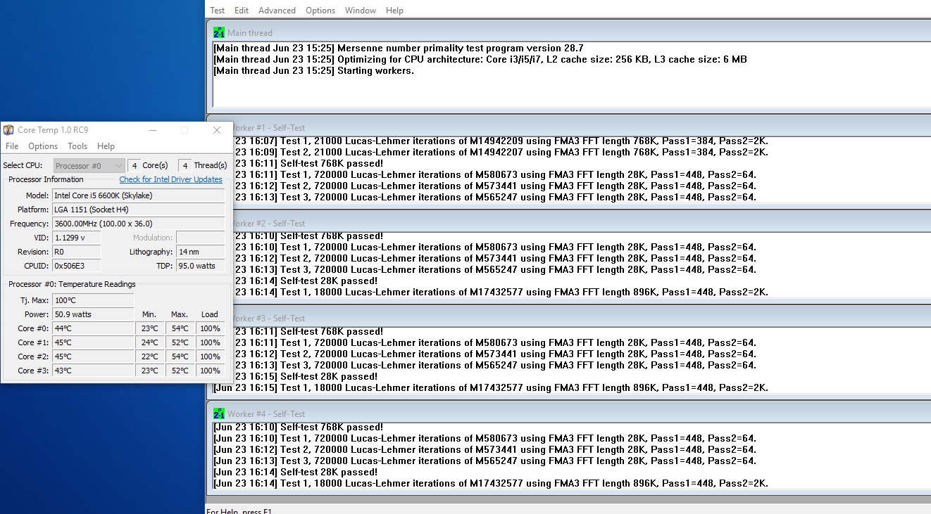

Min. Temp im IDLE sind ca. 20 - 24°C, wobei diese immer im Wechsel mit ca. +/-30 °C sind. Unter Last (Prime) pendeln die sich die Temps i.d.R. bei 45-47°C ein... nach einer Stunde kamen sie nicht über max 52°C (Werte ab/über 50°C sind dabei in der Häufigkeit eher selten). Ich habe mal ein Screenshot mit den Temps etc. angeheftet.
Sind die Temp soweit ok? Ich denke man kann von der AIO WaKü auch keine Wunder erwarten, gerade bei dem engen Gehäuse...?
Aufgefallen ist mir noch, dass der Wert: CPUTIN bei max. 69°C , beim System-Start (ca. 10 Min. idle) bei min. 28°C und nach 1 Stunde PC Laufzeit surfen etc.) bei 34°C liegt.

Genau, ich habe den Screenshot nach einer Std. Prime gemacht, als das Programm ca. 5-10 min beendet war (d.h. wieder im IDLE). Die Max.Werte stammen aus dem Prime -Test
Eine 120mm Aio kann sicher nicht ein 6600k auf unter 50grad halten, in Prime. Oder sitzt du im Keller wo keine 15grad sind?

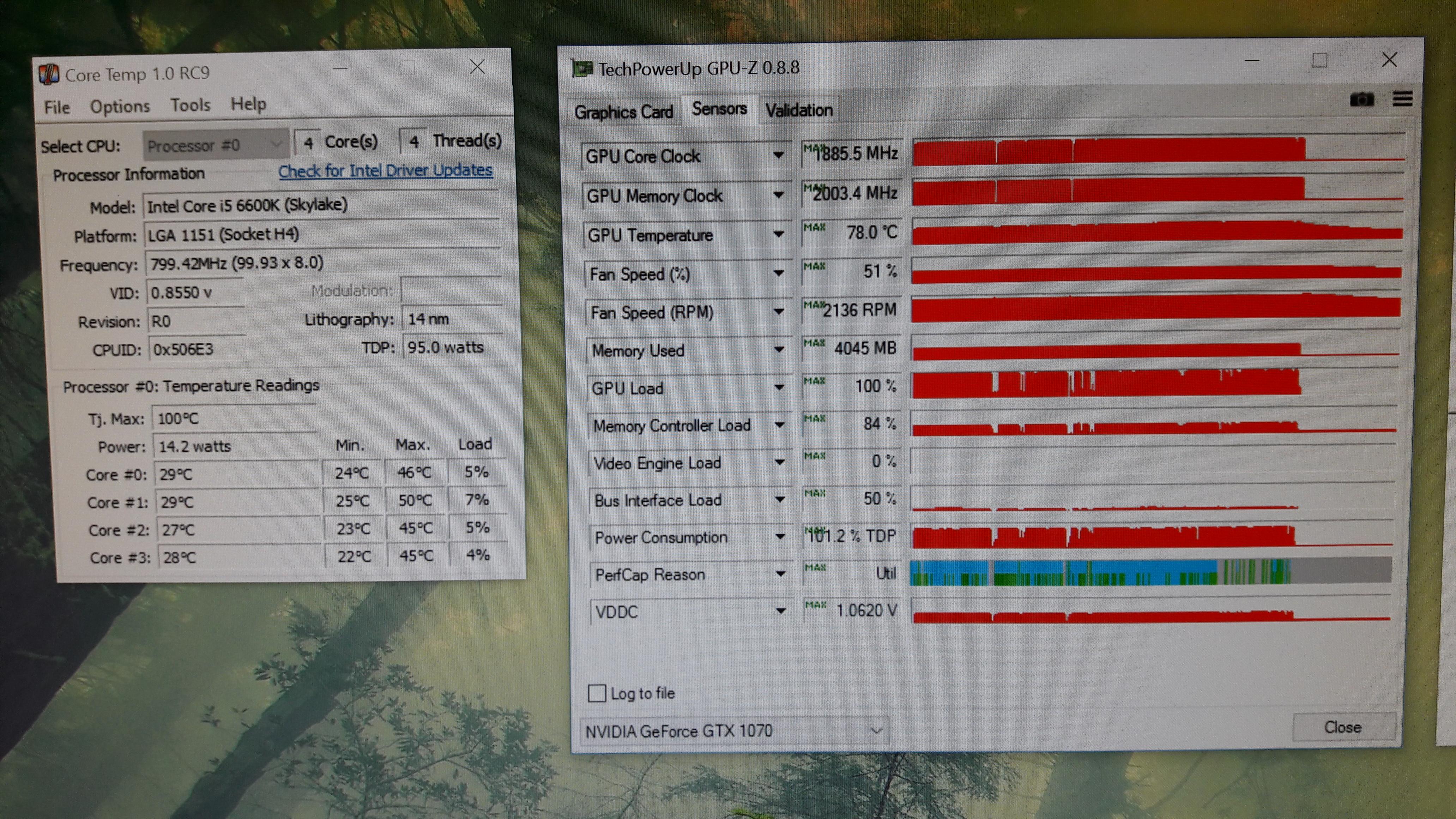

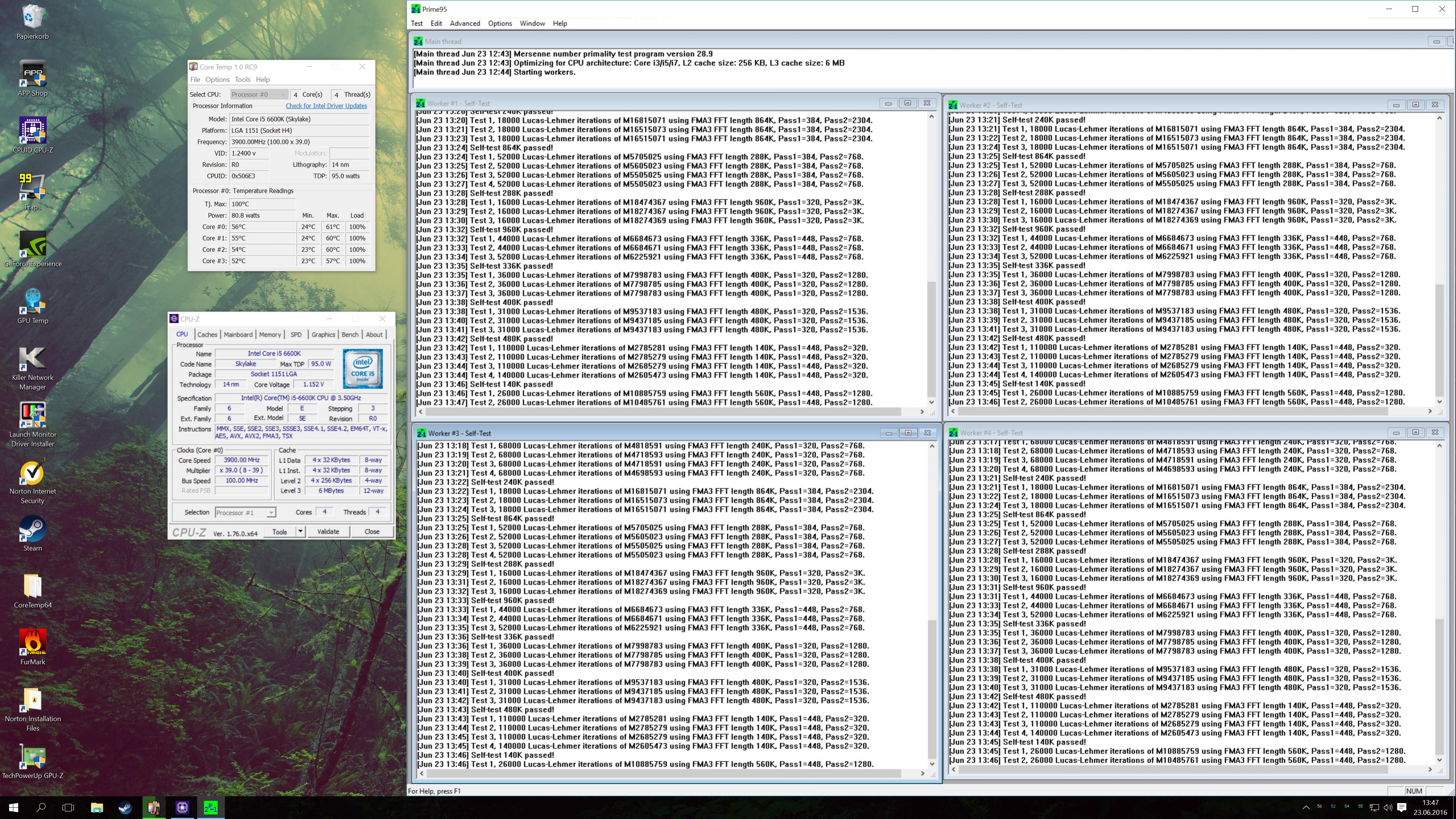

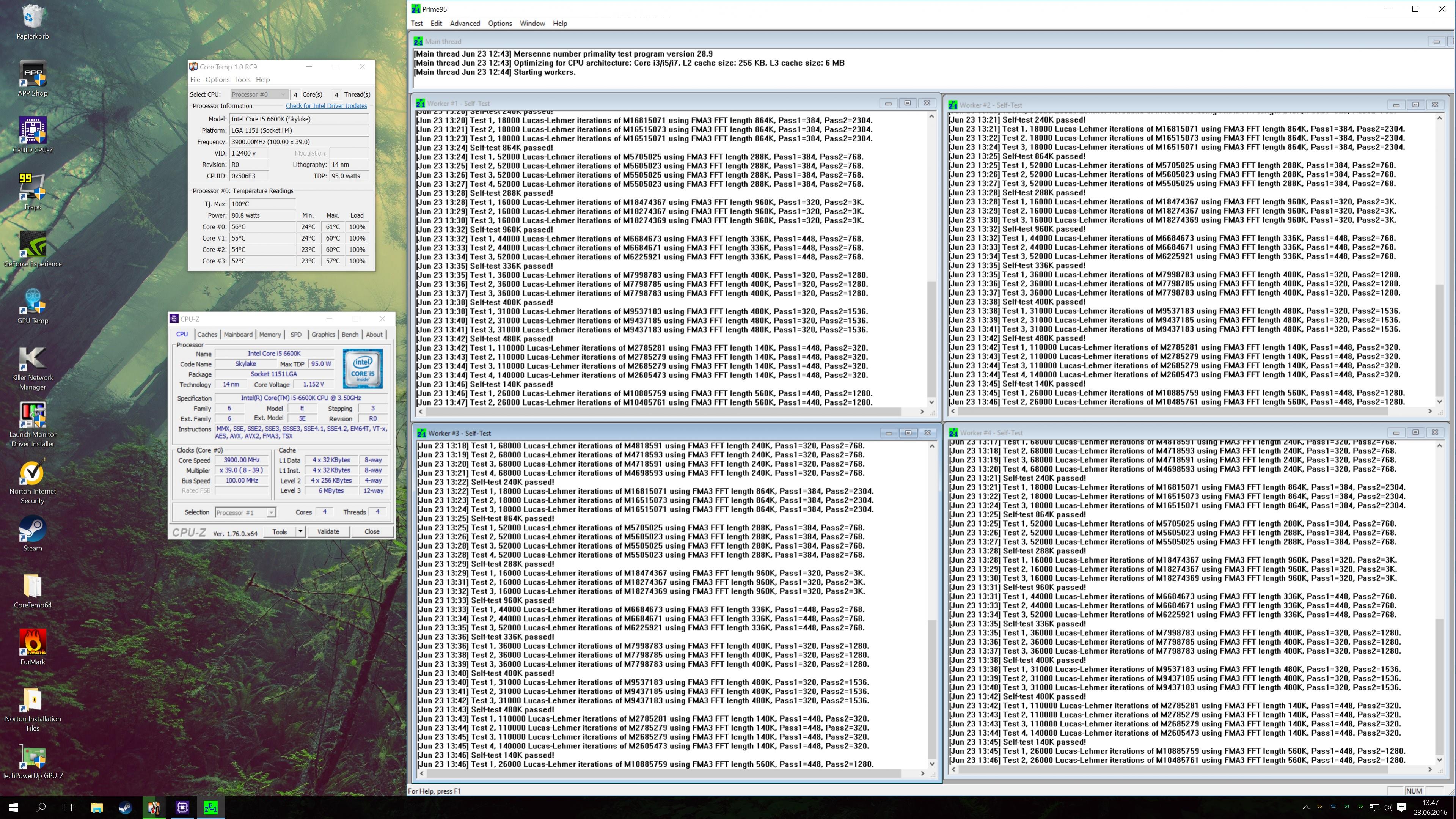

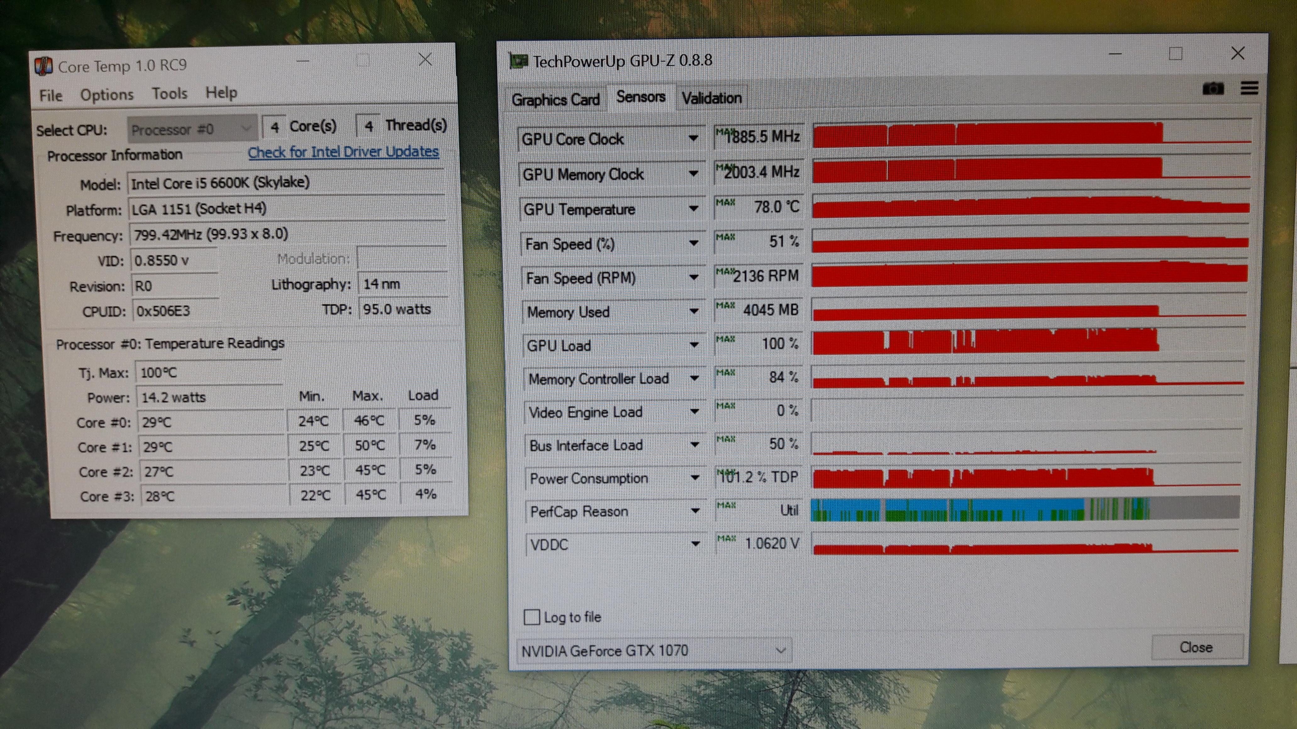

ich habe die gleiche AiO mit einem 6600k & z170mobo.
Die Werte die du beschreibst passen zu meinen.
Hab mal ein Bild angehängt das die Cpu & Gpu nach 2std. Total War Warhammer gaming zeigt (Das Bild brauchte ich für ein anderes Thema) und einen Screenshot von jetzt gerade im Idle, davor hab ich auch etwas gespielt aber nicht lange, deswegen die Max werte.
Die werte im Idle springen so zwischen 24°C & 29°C rum, bleiben aber eher konstant auf 26/27°C.
Ich will mich darauf jetzt nicht versteifen, den beide angaben sind wohl nichts sagend aber ich schätze man kann sagen das die Werte ok sind, also ich bin zufrieden.
Mfg

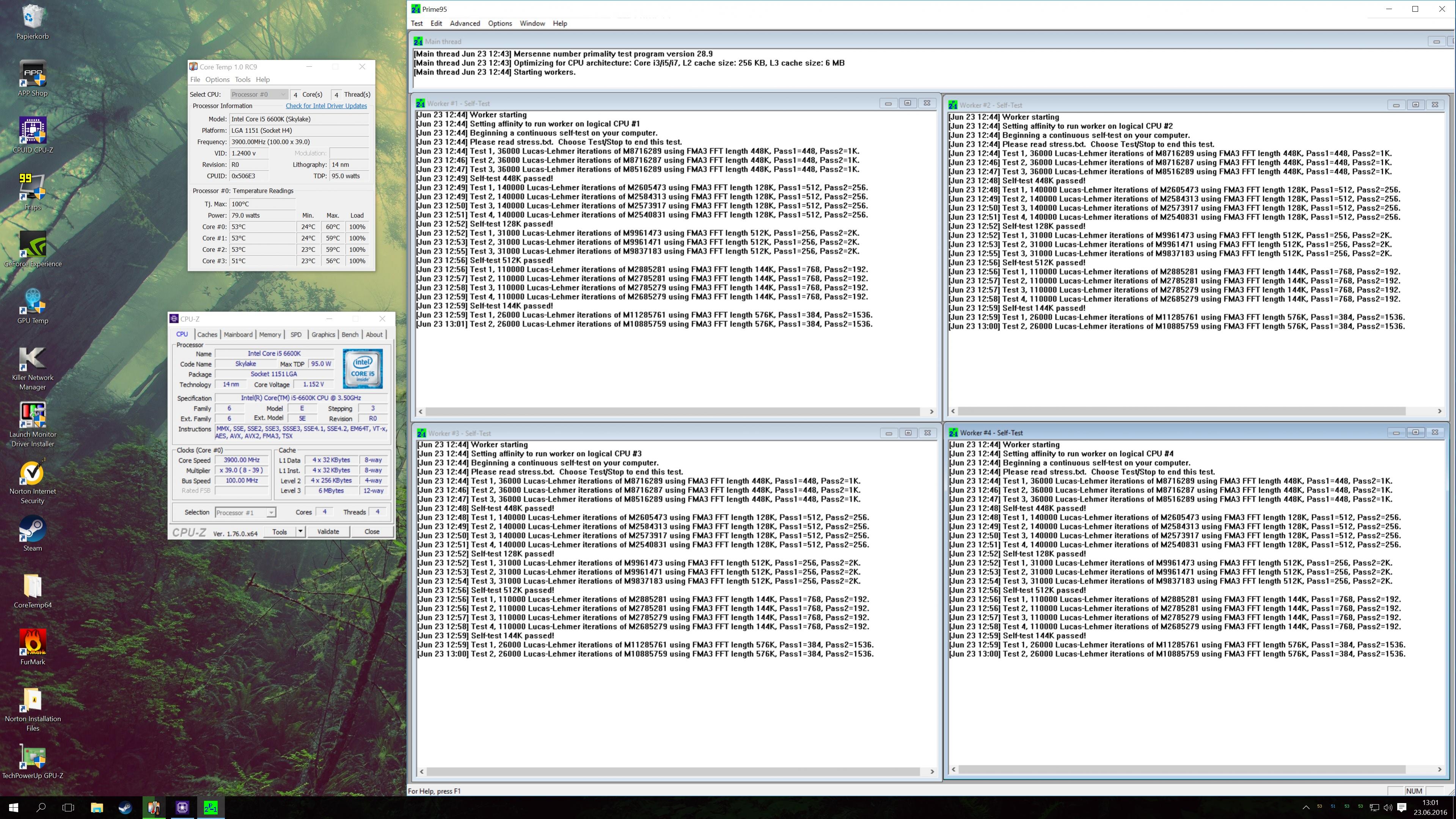

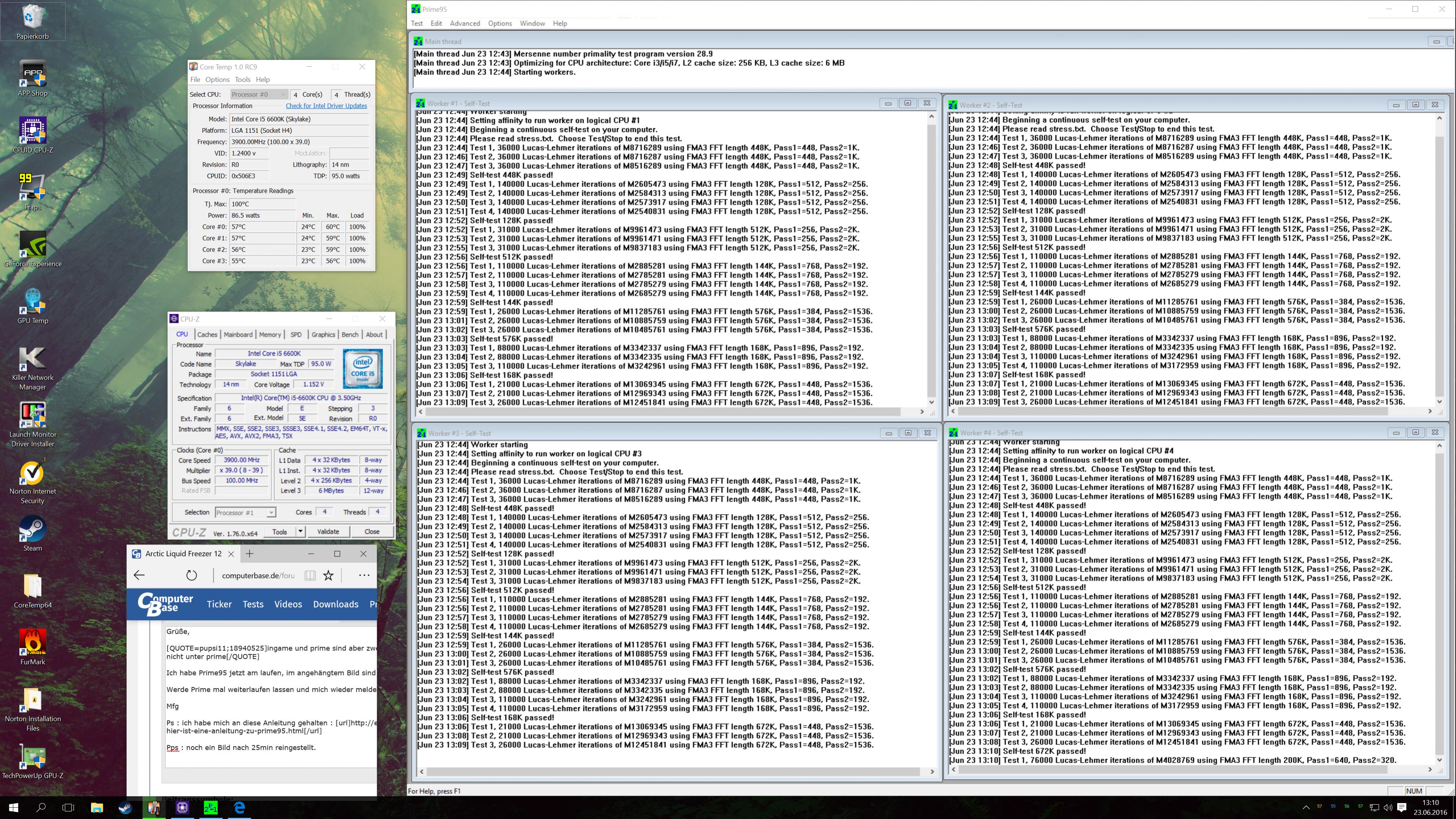

ingame und prime sind aber zwei paar schuh. um die 50°C beim gamen sehen ja ok aus aber nicht unter prime
Grüße,

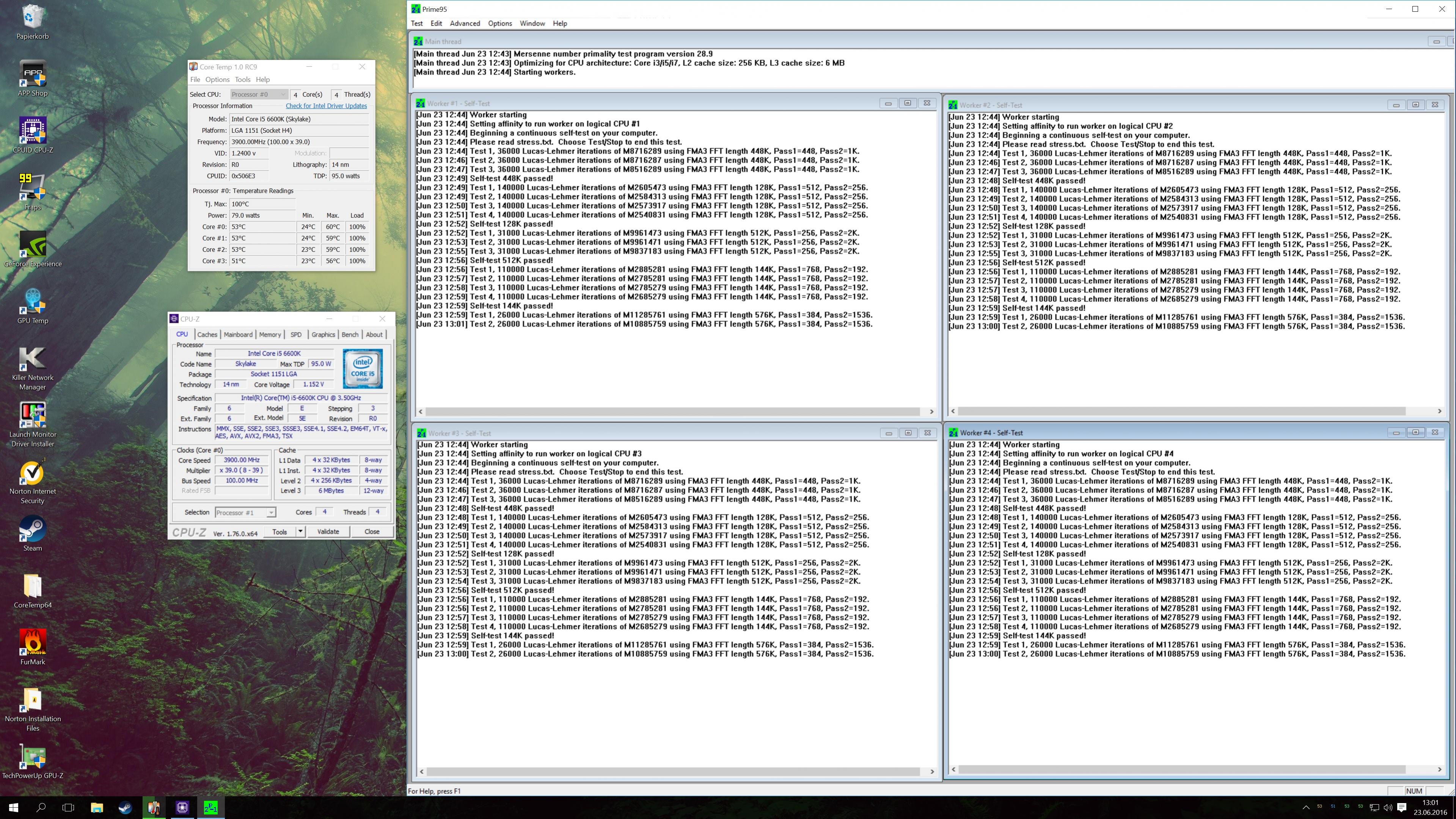

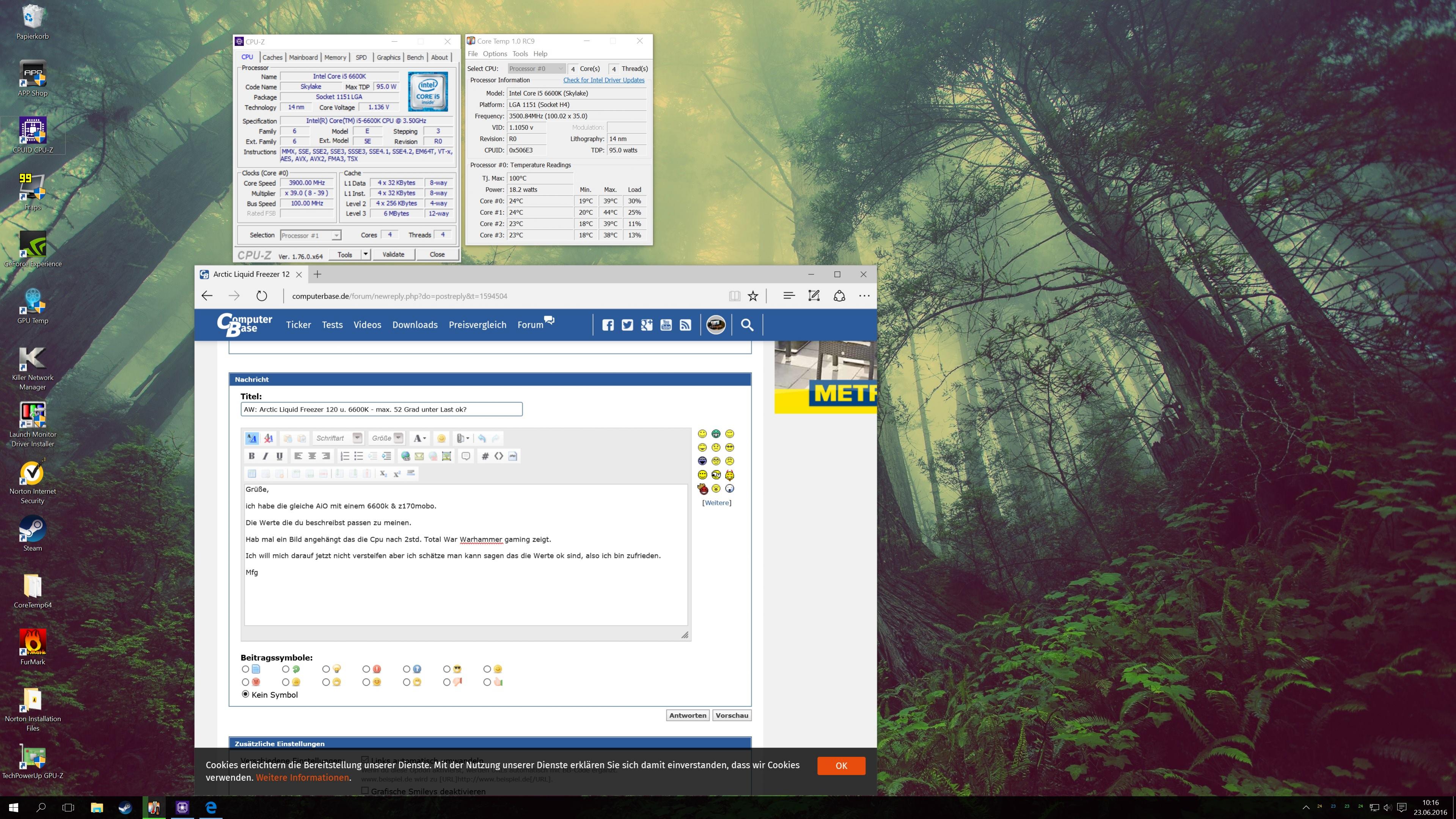

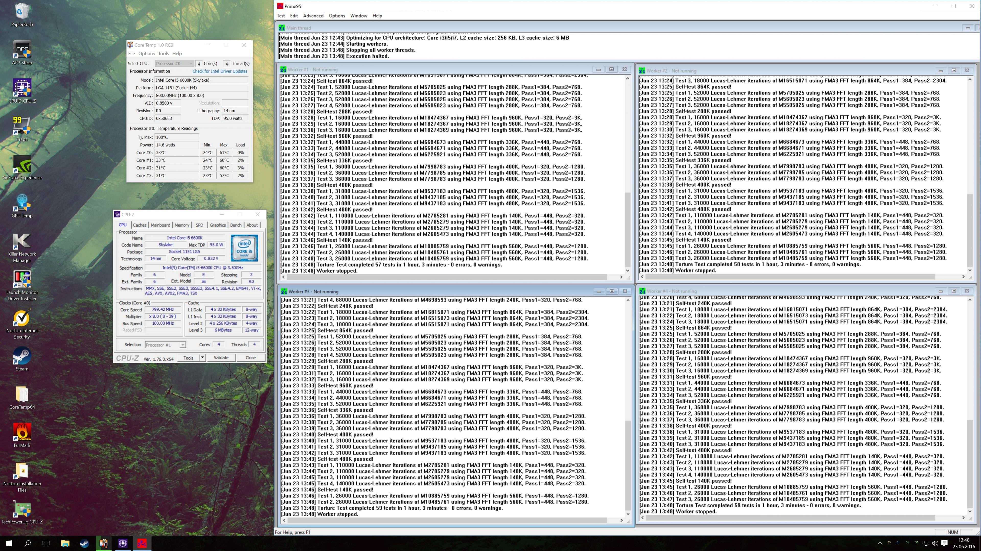

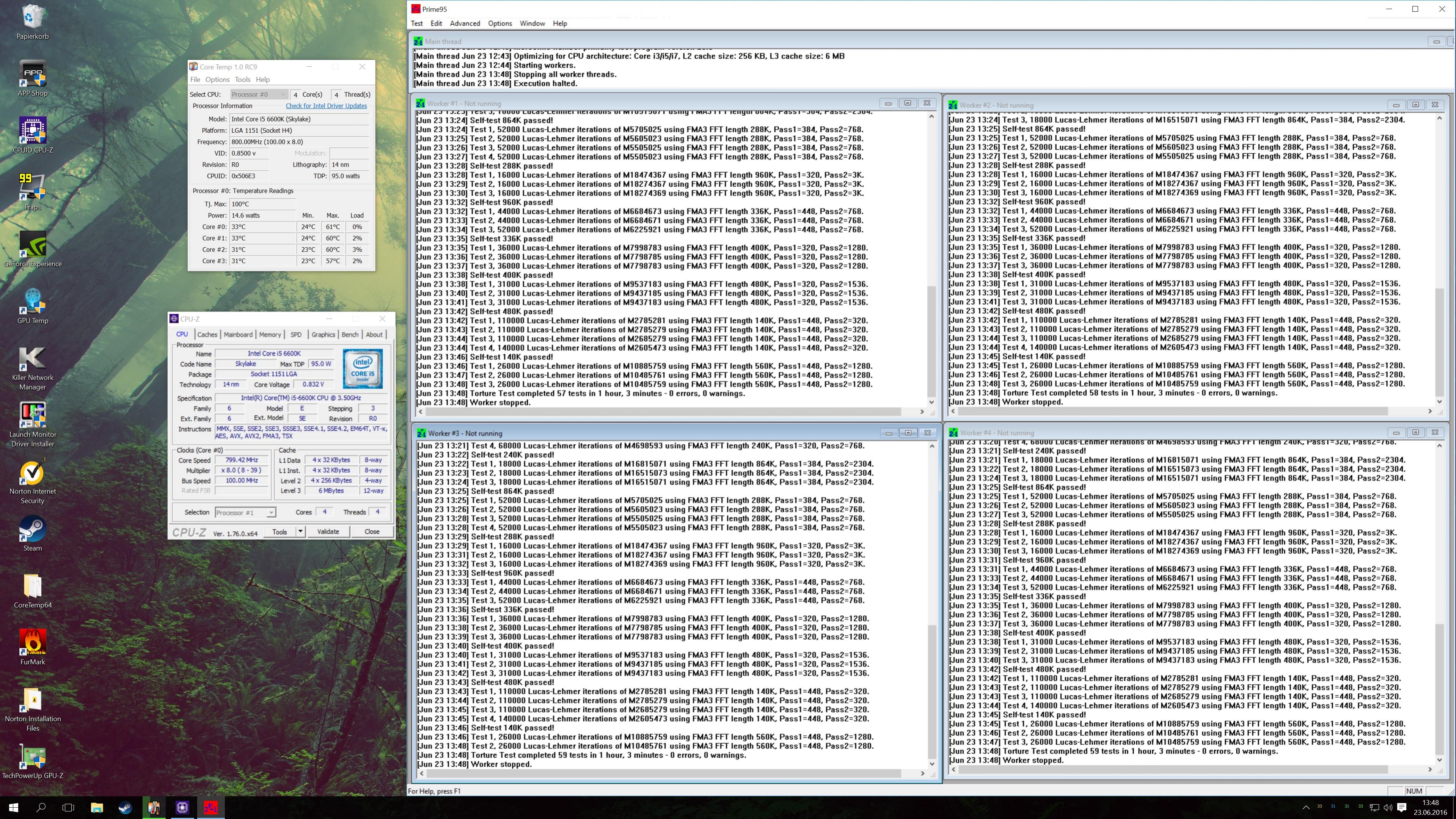

Ich habe Prime95 jetzt am laufen, im angehängtem Bild sind mal die Temps nach 15min...
Werde Prime mal weiterlaufen lassen und mich wieder melden.
Mfg
Ps : ich habe mich an diese Anleitung gehalten : http://extreme.pcgameshardware.de/o...70340-hier-ist-eine-anleitung-zu-prime95.html
Pps : noch ein Bild nach 25min reingestellt. Temps sind unter 60°C aber über 50°C, Prime läuft weiter.
Ppps : nach einer Stunde beendet, hab noch zwei Bilder, bei einem ist der Test noch am laufen, beim anderen ist der Test kurz nach Bild1 beendet.

Und wie man daran gut sehen Kann, nix mit Grad so an die 50grad. Das ist bei dem TE auch nicht anders.

pupsi11: ich habe den Screenshot doch oben (nach 60 min Prime une anschließend ca. 10-15 min im Idle) angefügt? Woher sollte ich sonst die Zahlen haben?
Nimm bitte ein anderes Programm zum auslesen. Und mache ein Screenshot während dessen es läuft. Ist dein Gehäuse dabei offen? Bläst da ein zusätzlicher Ventilator ins Gehäuse? Grafikkarte ausgebaut?
Wie lässt du Prime laufen?

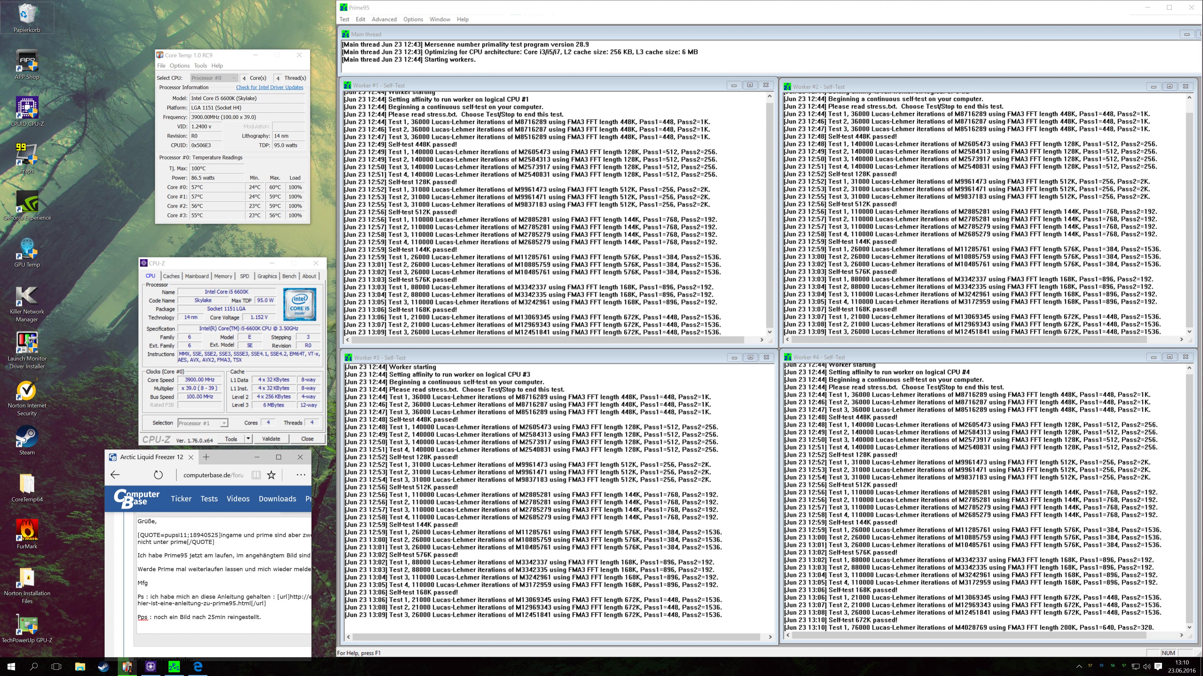

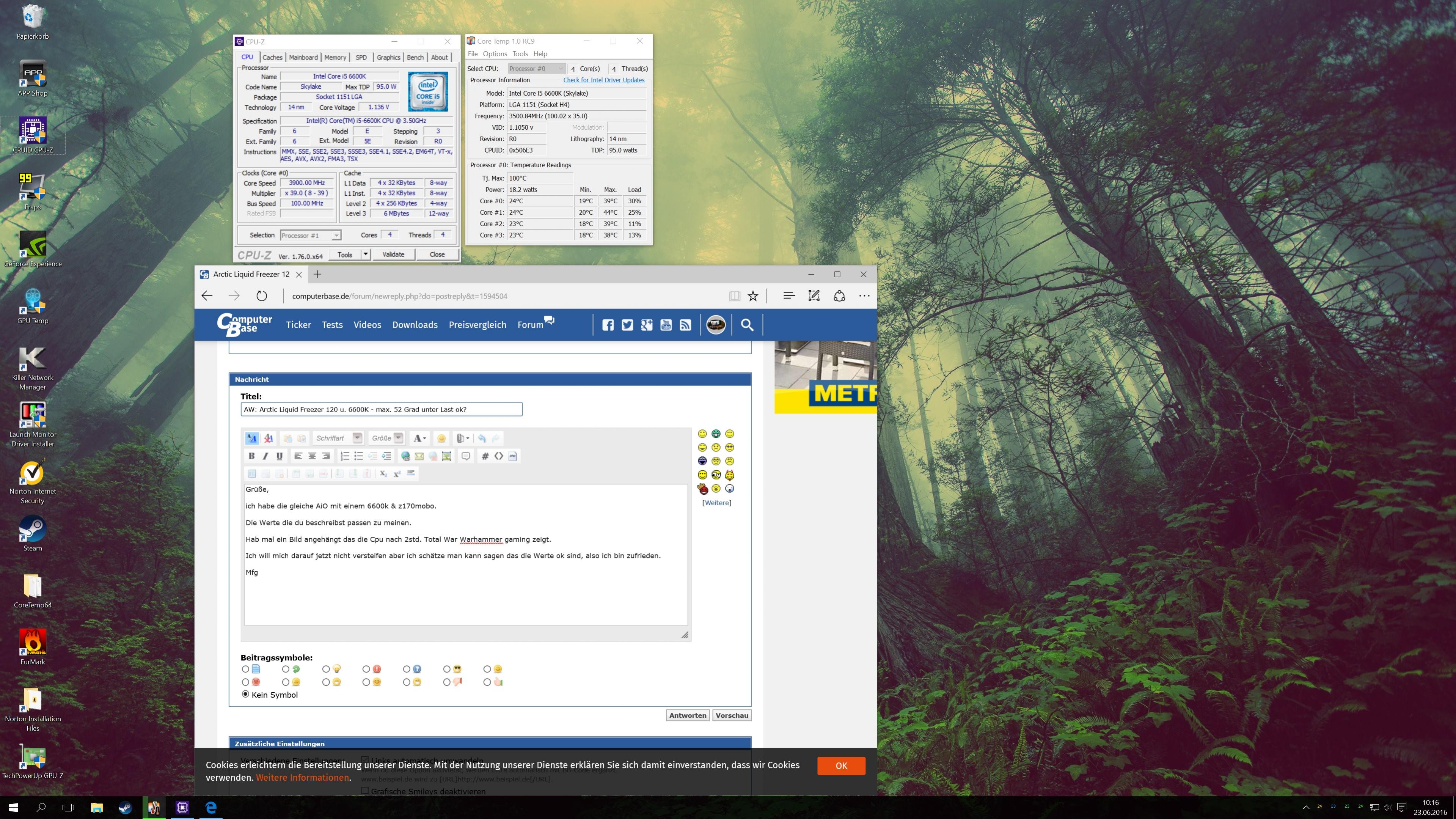

Im Anhang ein weiter Screenshot von mir nach 1ner Std. Prime (das Tool läuft noch zum)...
Dein Cpu läuft "nur" mit 3.6Ghz, deswegen wohl auch die niedrigen Temps.
Wenn du unsere Bilder vergleichst dann siehst du das meiner mit 3.9Ghz läuft ~ vll liegt es ja an deinem h110 mobo oder an div. einstellungen, kenn mich da nicht so aus.
Mfg
Ps : hab mal wo gelesen das da ein Biosupdate beim Mainboard abhilfe schaffen soll, dann sollte er ganz normal mit 3.9Ghz laufen...
Stimmt die CPU läuft nicht mit 3.9GHz. Auch die Watt Angabe ist eine andere. Von TE die Verbraucht grad mal 50Watt. Von bloIndi die fast 90Watt. Dann kann das hinkommen mit den ein wenig über 50grad
