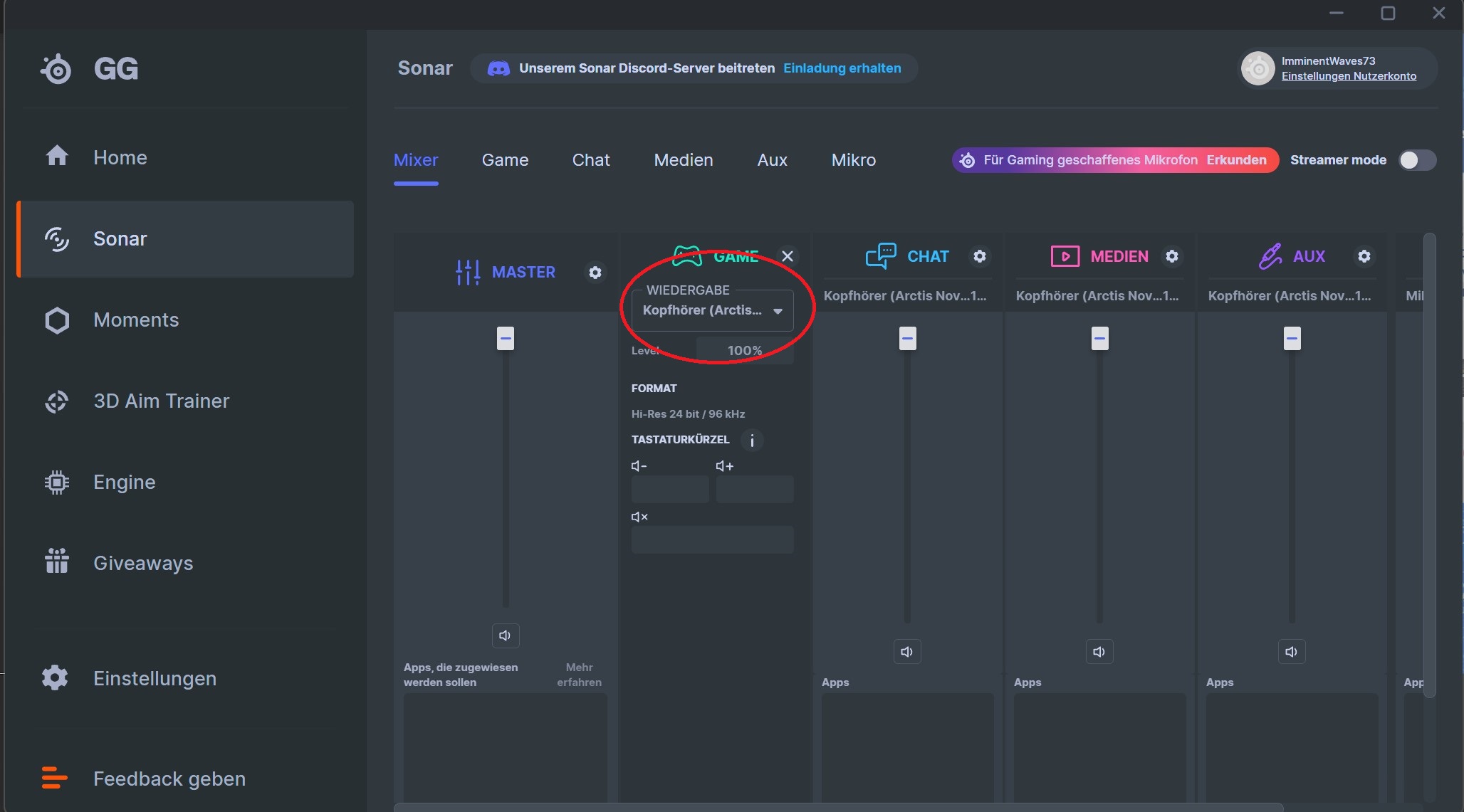

Bei mir hat das System nach einem Update in der SteelSeries GG Sonar- Software das Wiedergabegerät für alle Kanäle auf die Grafikkarte (HDMI) umgestellt.
Nachdem ich dort das Headset eingestellt hatte hat alles wieder funktioniert.
