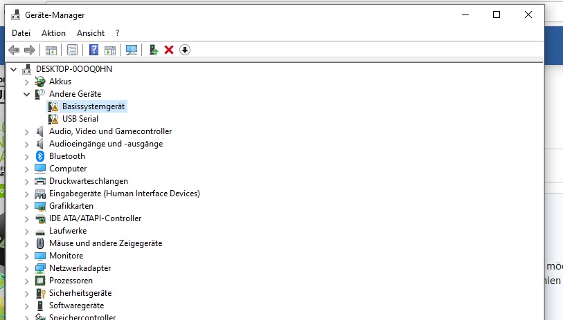

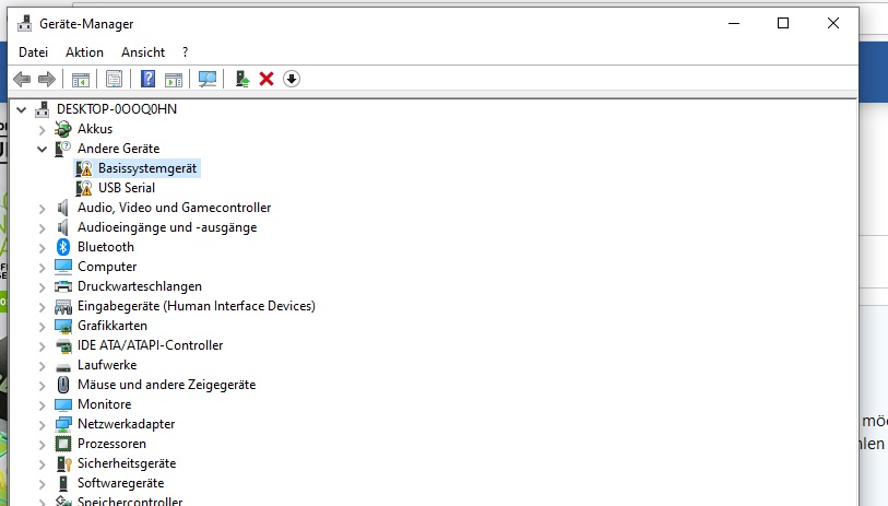

Im Gerätemanager von Win10 zeigt sich folgendes Bild:
Ich habe bereits die automatische Treibersuche bemüht, als auch manuell in den Driver-Folder der Software (extrahiertes ZIP) navigiert. Leider erfolglos...
Laptop ist ein Lenovo T420 mit aktuellem Win10.
Kann hier vielleicht jemand Hilfestellung leisten?

Da fehlt offenbar der Virtuelle Comport Treiber: https://ftdichip.com/Drivers/vcp-drivers/. Die verlinkte Windows Version ist etwas aktueller als die, die Windows normalerweise von alleine aus Windows Update installiert. Was dieses fehlende Basissystemgerät angeht, musst Du mit der Hardware-Id schauen, um was es sich dabei genau handelt und diese Treiber dann zuerst nachinstallieren, das dürfte nämlich verhindert haben, dass Windows die VCP Treiber von sich aus installiert sobald es das Mega 2560 am USB entdeckt.

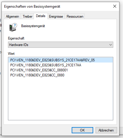

Was dieses fehlende Basissystemgerät angeht, musst Du mit der Hardware-Id schauen, um was es sich dabei genau handelt und diese Treiber dann zuerst nachinstallieren...
Magst du das vielleicht für einen Laien wie mich nochmal genauer ausführen?

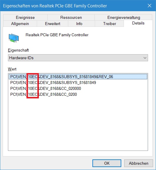

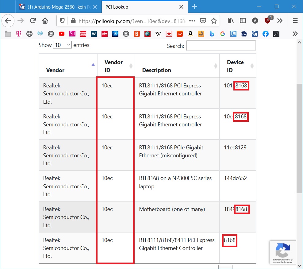

Wennn Du dieses Gerät doppelt klickst, dann geht sein Dialog auf. Und dort kannst Du auf dem Tab "Details" das Listenfeld "Eigenschaft" öffnen und die Eigenschaft "Hardware-IDs" wählen. Nun zeigt Dir das Feld darunter die zum Gerät gehörigen Hardware-IDs an, mit denen Du den Hersteller des Gerätes hier z.B.: https://pcilookup.com/ durch die Eingabe der von mir markierten Vendor ID identifizieren kannst.
Anhand der Device ID, das ist der widerum vierstellige Hexcode nach "DEV_" (hier 8168), kannst Du dann genau erfahren, um was für ein Gerät es sich handelt.
Auf diese Weise lässt sich sehr schnell in Erfahrung bringen, nach welchem Treiber Du dann beim Hersteller des Mainboards oder Rechners schauen musst.

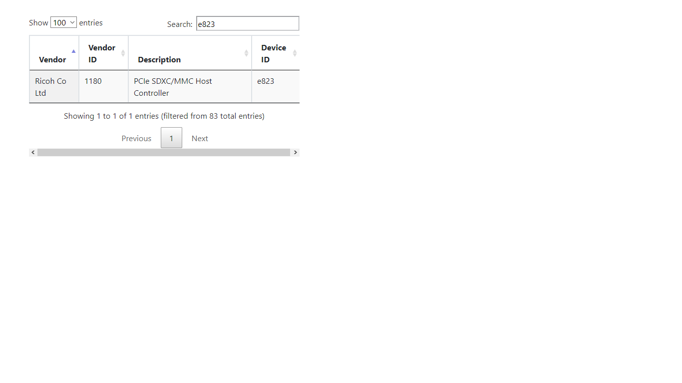

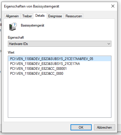

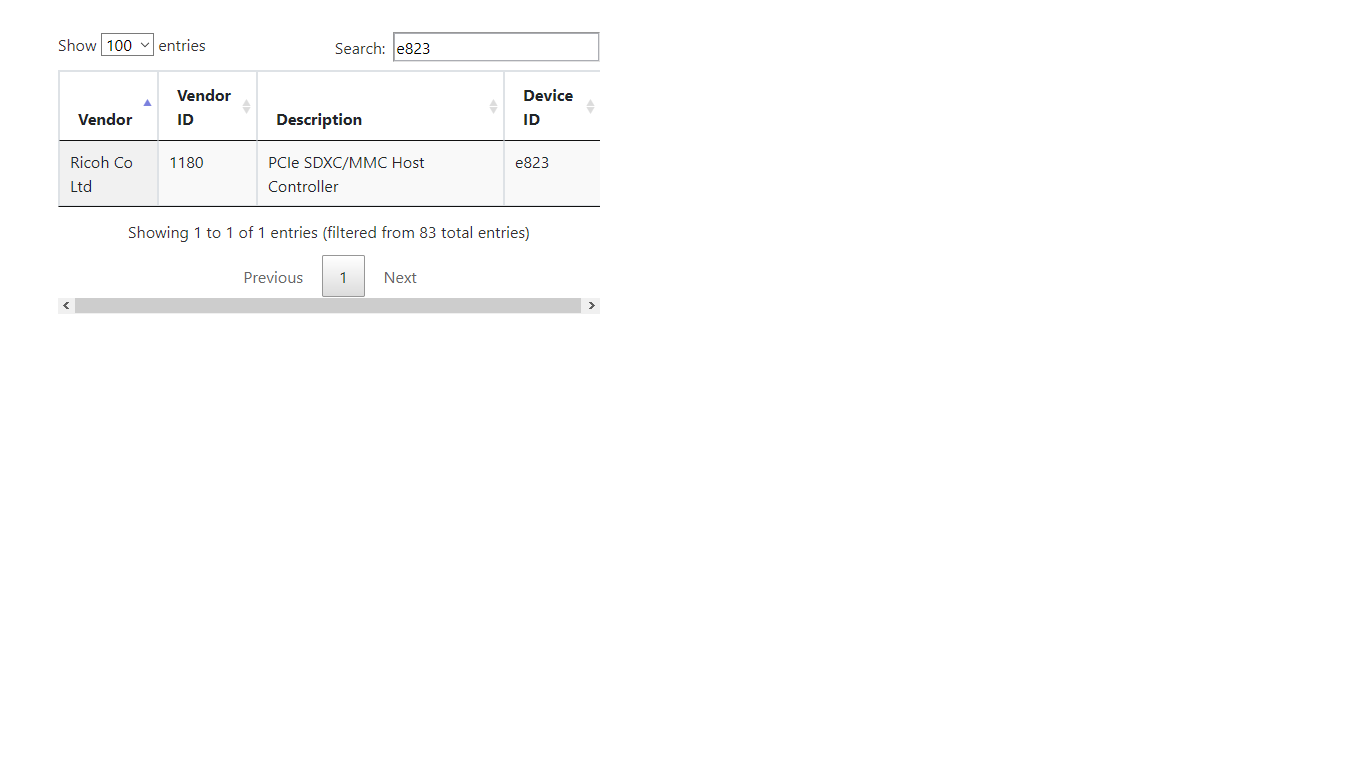

Wenn ich das nun richtig sehe, handelt es sich um einen PCI Controller?
Ist das korrekt?
Ein Controller für MMC und SD Speichermedien. Also wohl ein Kartenleser.
