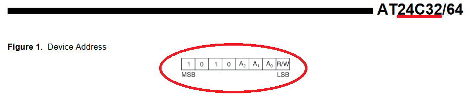

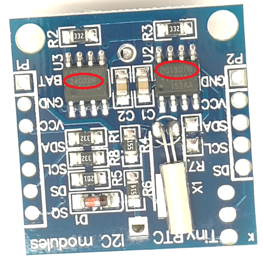

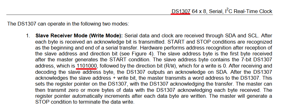

Du musst auch überhaupt nicht wissen, was eine slave address ist. Du musst nur alle von mir rot markierten Stellen lesen, nicht mehr. Alle von mir rot markierten Stellen beantworten und beweisen (Anspielung auf "subjektive Eindrücke, Glauben und Meinungen") deine Frage. Und wenn du meinst, dass du nicht weist was eine I2C Adresse ist, dann stellt sich mir die Frage, warum du I2C hernehmen willst, ohne grundlegend zu verstehen was es ist, oder was es macht, und dann kann es dir sowieso egal sein, ob da eine oder zwei Adressen auf dem Modul sind, wenn du es eh alles nicht verstehst.
Deine Frage war, woher kommen diese 2 I2C Adressen. Meine Antwort war, du hast 2 Chips auf dem Modul mit jeweils einer Adresse. Beweis, siehe Bild deines Moduls inkl. Auszüge aus den Datenblättern der jeweiligen Chips mit markierten I2C Adressen, die denen gleichen, die du gefunden hast. Und jetzt komm mir nicht mit "Ich kann aber Hex nicht in Binär umwandeln, im Datenblatt stehen die Adressen in Binär und ich habe aber Hex Adressen", denn dann solltest du wirklich erstmal bei den Basics anfangen, bevor du irgend einen Microcontroller angreifst.
freak1051 schrieb:
zudem Geb doch mal in Google ein DS1307 2 I2C Adressen ein... da kommt nich so wirklich was.
Doch, das führt zum Datenblatt und im Datenblatt steht alles genau beschrieben. RTFM, oder in dem Fall RTFDS. Und sonst gibt es auch noch Wikipedia Artikel zu I2C die man lesen kann, oder sonst irgend welche Tutorials zu I2C. Dann sollte man auch relativ schnell den Begriff slave address verstehen, ist nämlich recht essenziell für I2C.
