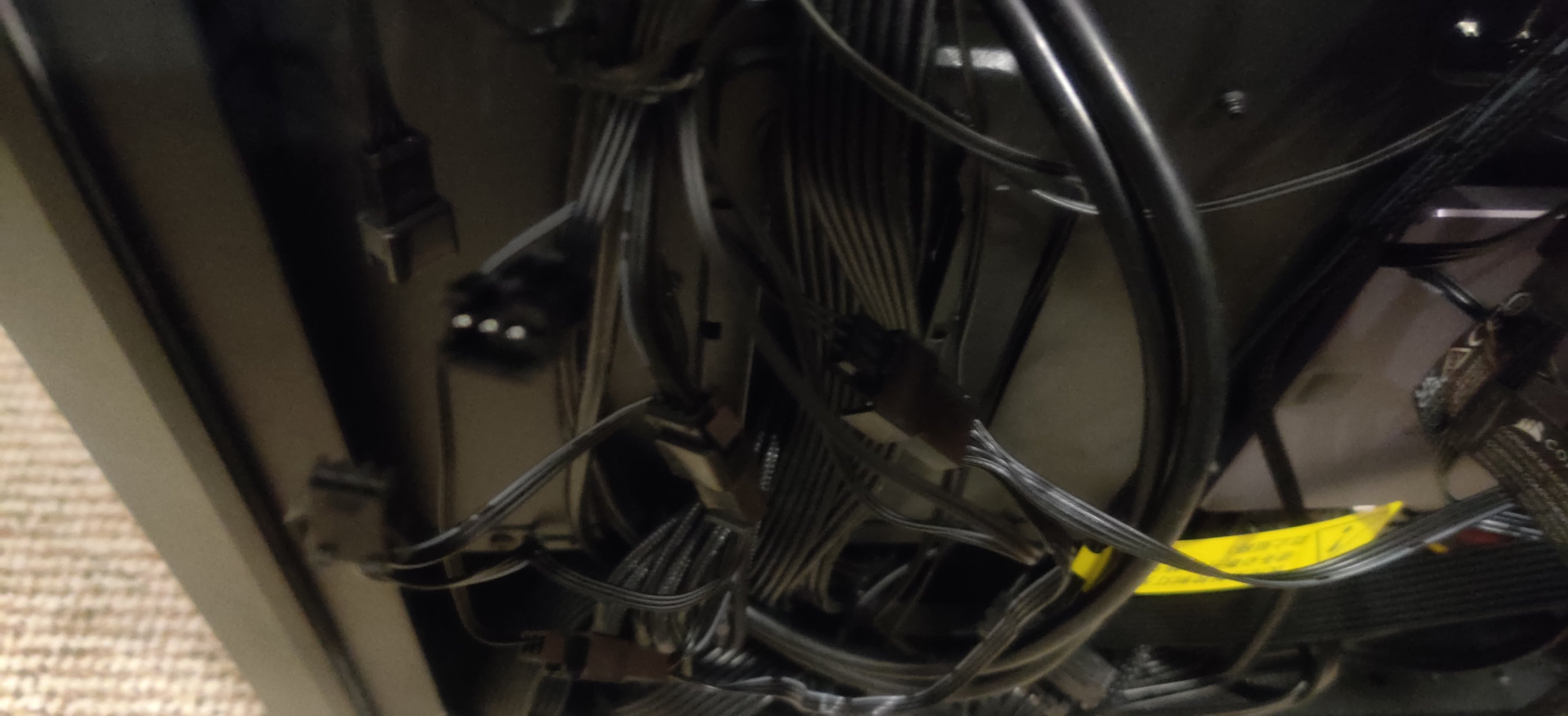

Der Tower hat oben eine "LED"- Taste. Durch diese gehen die 3 vorderen Lüfter an. Der hintere soll es künftig ebenfalls. Möglich ist das, wie ich getestet habe, jedoch würde dann einer der vorderen nicht mehr gehen. Platzmangel.

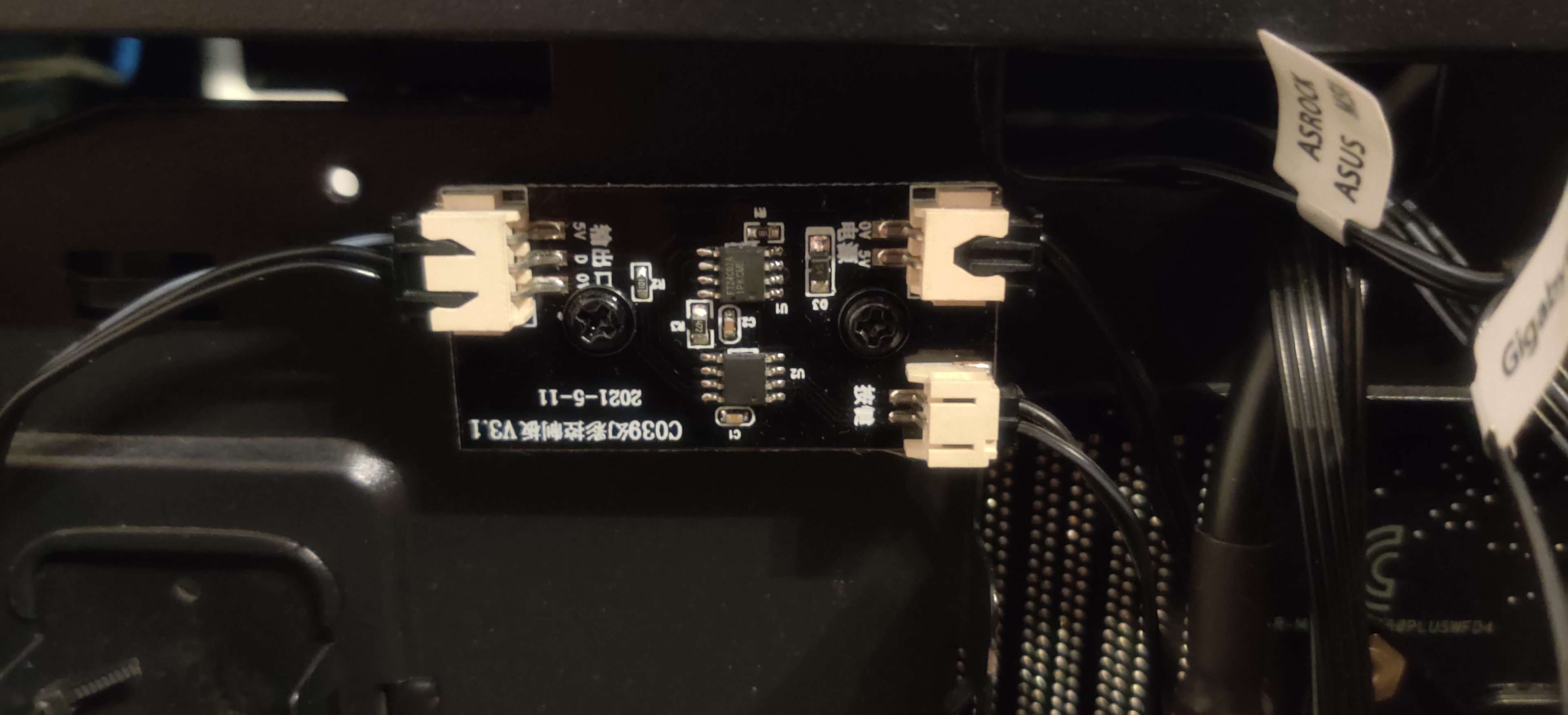

Der Kontroller. Links für die ARGB Beleuchtung, 3 Pin.
Nicht ganz so schön deutlich, jedoch kann man erkennen, auch hier 3 Pin Stecker. Kabel zum besseren Verständnis getrennt.
Problem ist, ich werde 1 Steckplatz mehr brauchen, nur finde ich keine Lösung.

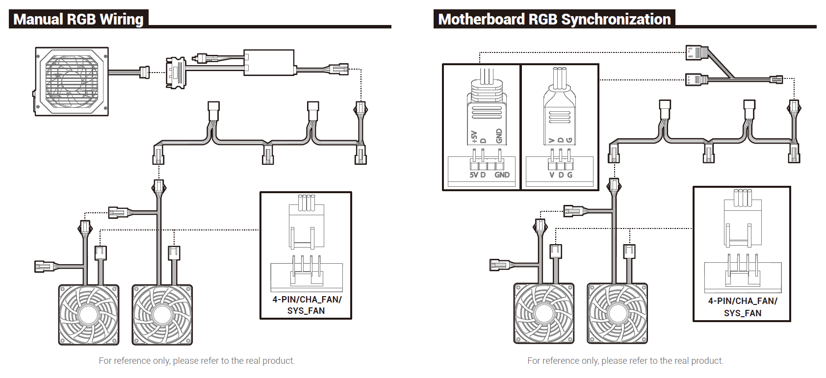

RTFM:
Die vorinstallierten Lüfter haben proprietäre Anschlüsse, mit dem Knopf kannst Du nur identische Lüfter ansteuern, wenn alles gleich leuchten soll, den Gehäusecontroller wie im Bild auch an das Board anschließen, dann kannst du die Software nutzen, aber nicht den Knopf. Da es die Lüfter wohl nicht einzeln gibt, kauf Dir ein zweites Gehäuse, dann hast Du 3 Lüfter mehr. die man in Reihe schalten könnte...

Öh, hat der andere Lüfter den gleichen Anschluss? Die kann man doch laut Anleitung hintereinander schalten, dazu befinden sich an den Kabeln einmal ein Stecker und eine Buchse.

Wenn ich jedoch das Adapterkabel und diesen Anschluss weglasse, dann habe ich einen normalen 3-Pin Stecker (wie oben genannt). Somit wäre, wie beschrieben, auch eine Steuerung über die "LED"- Taste möglich.
Die 3 Lüfter in der Front haben je 2 Kabel (Also insgesamt 6 Anschlüsse). Alle mit 3-Pin.
