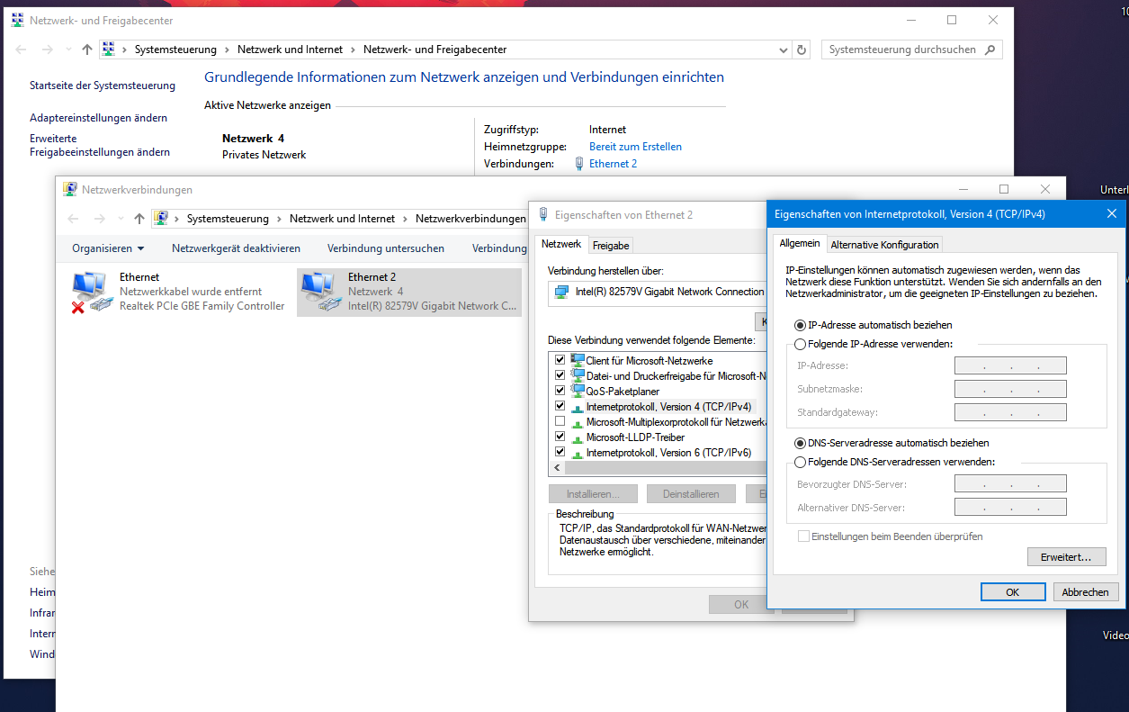

Kann sein dass ich zu viel eingestellt habe, ich bin gestern um die drei Stunden gesessen und hab das mit dieser Statischen IP versucht, bis es endlich funktioniert hat, habs jz wieder auf dynamisch umgestellt.
Ich kapiere jetzt nicht ganz, was du mit "wichtig ist, das der Router mit den offenen Ports auf deinen PC zeigt."

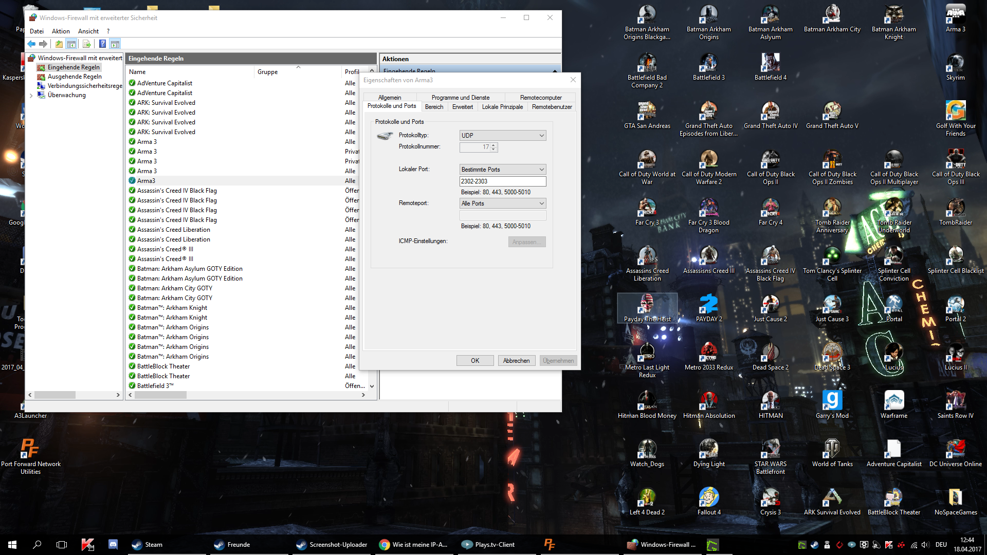

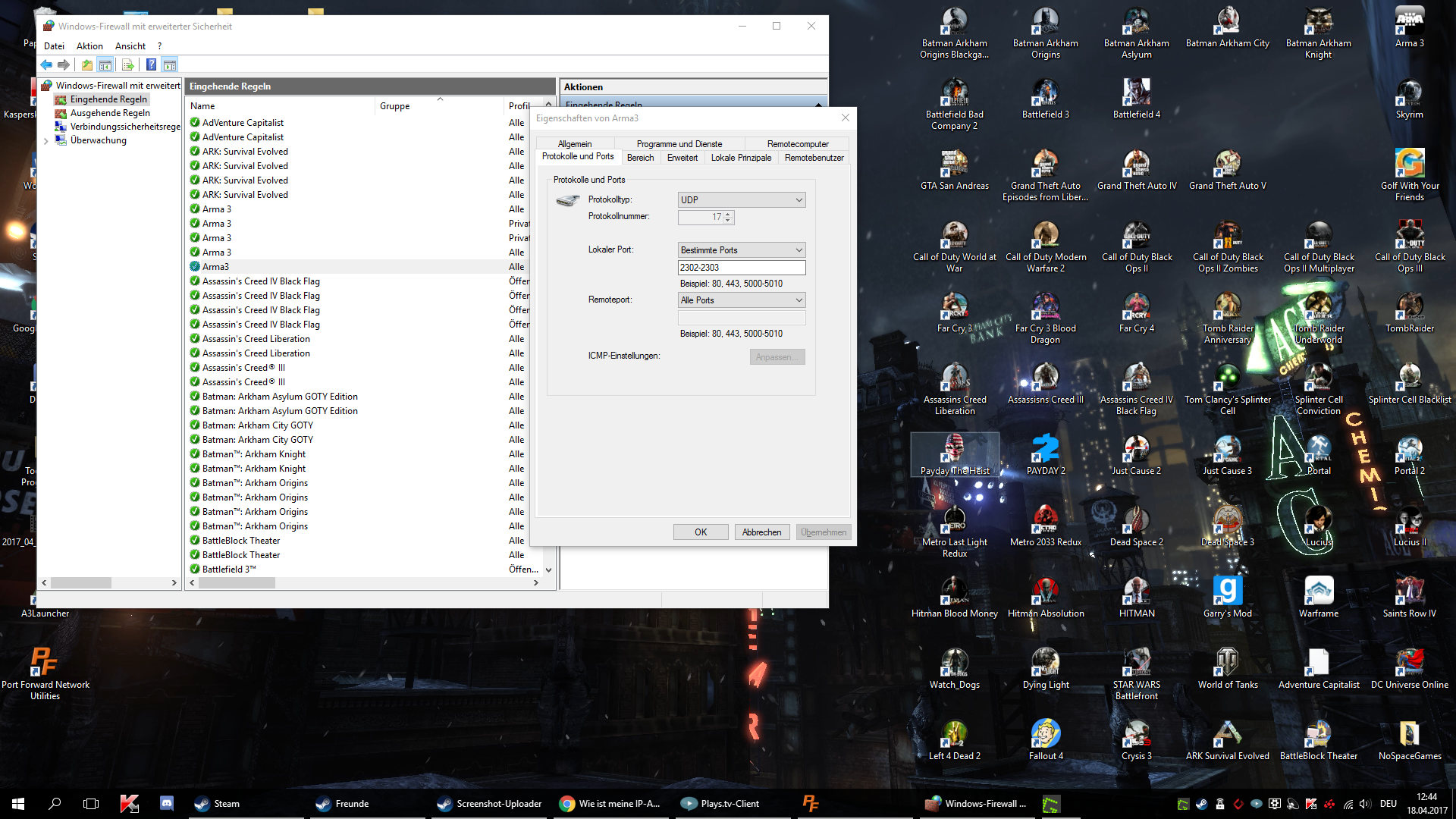

Ich adde mal ein Paar screenshots von der Firewall, vielleicht kannst du da ja was herauslesen :P Firewall.png

in der windows firewall braucht du i.d.R. nichts einstellen. beim ersten arma-start, spätestens wenn du ein netzwerk/internetspiel starten willst, fragt windows nach ob der zugriff aufs netz zugelassen werden soll oder nicht. die ports musst du explizit für deinen rechner im router freigeben.

Ich bin mir ziemlich sicher, den benötigten Port für Arma 2302-2303 habe ich beim Router schon freigegeben. Dennoch sagt das Programm PFPortChecker, dass dies nicht so ist.

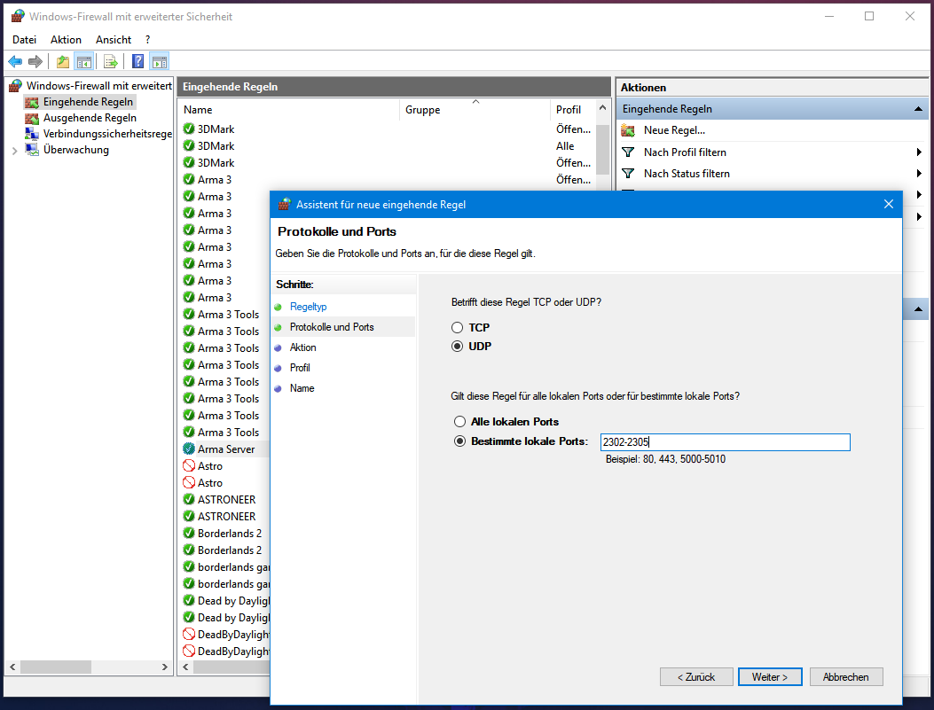

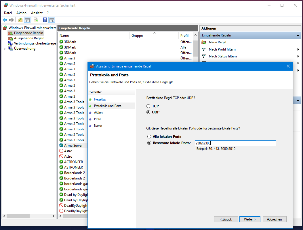

Ich gebe dir eine Anleitung wie du es richtig machen kannst.
1. Windows Firewall mit erweitertem Schutz
- Eingehende Verbindung
- Neue Regel... -> Weiter
- Port -> Weiter
- UDP -> 2302-2305 (Eigeben bei "Bestimmte Ports") -> Weiter
- Verbindung zulassen -> Weiter
- "Hier müssen alle einen Hacken haben" -> Weiter
- Name (z.B. Arma Server) -> Fertig stellen

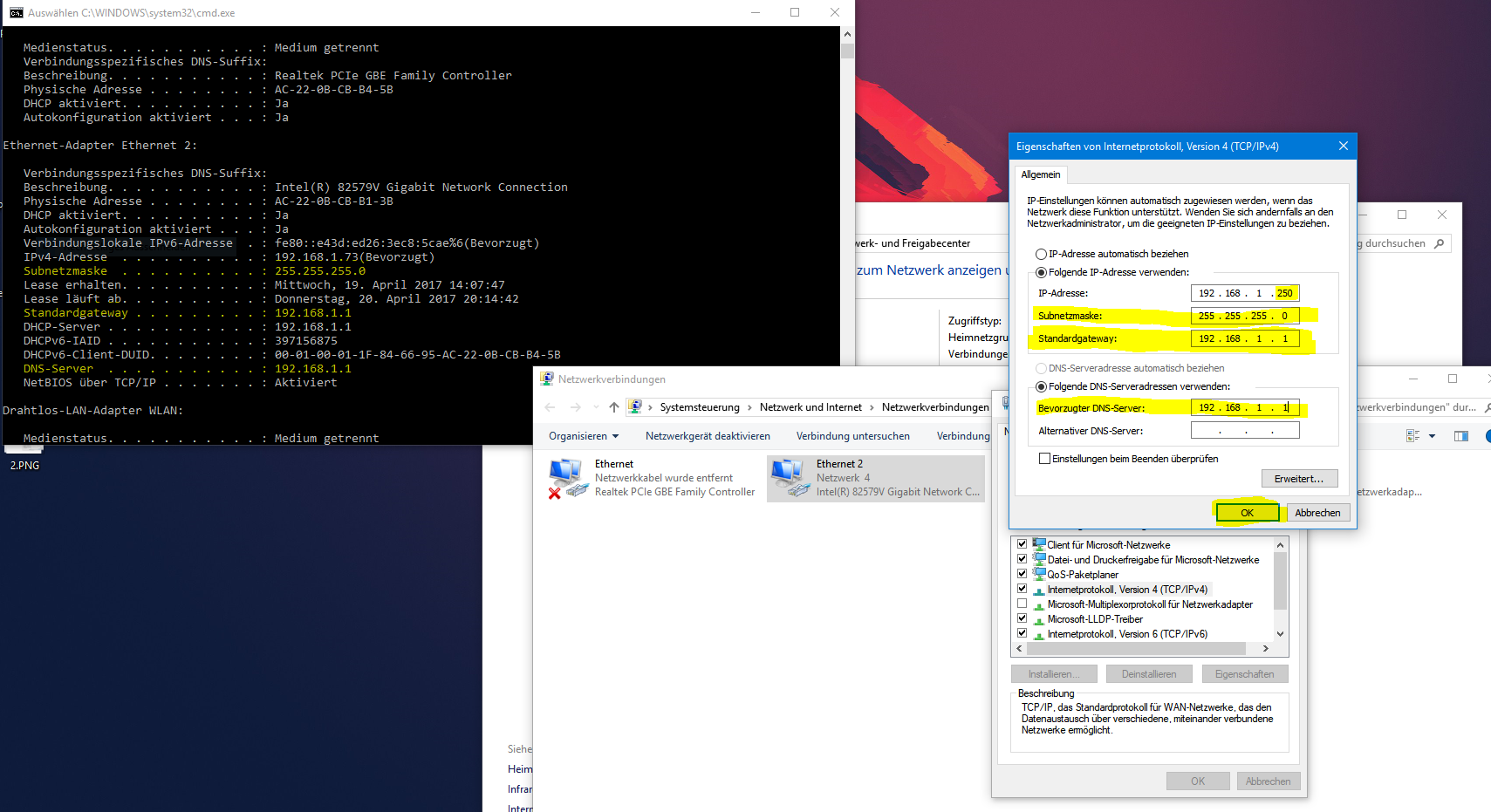

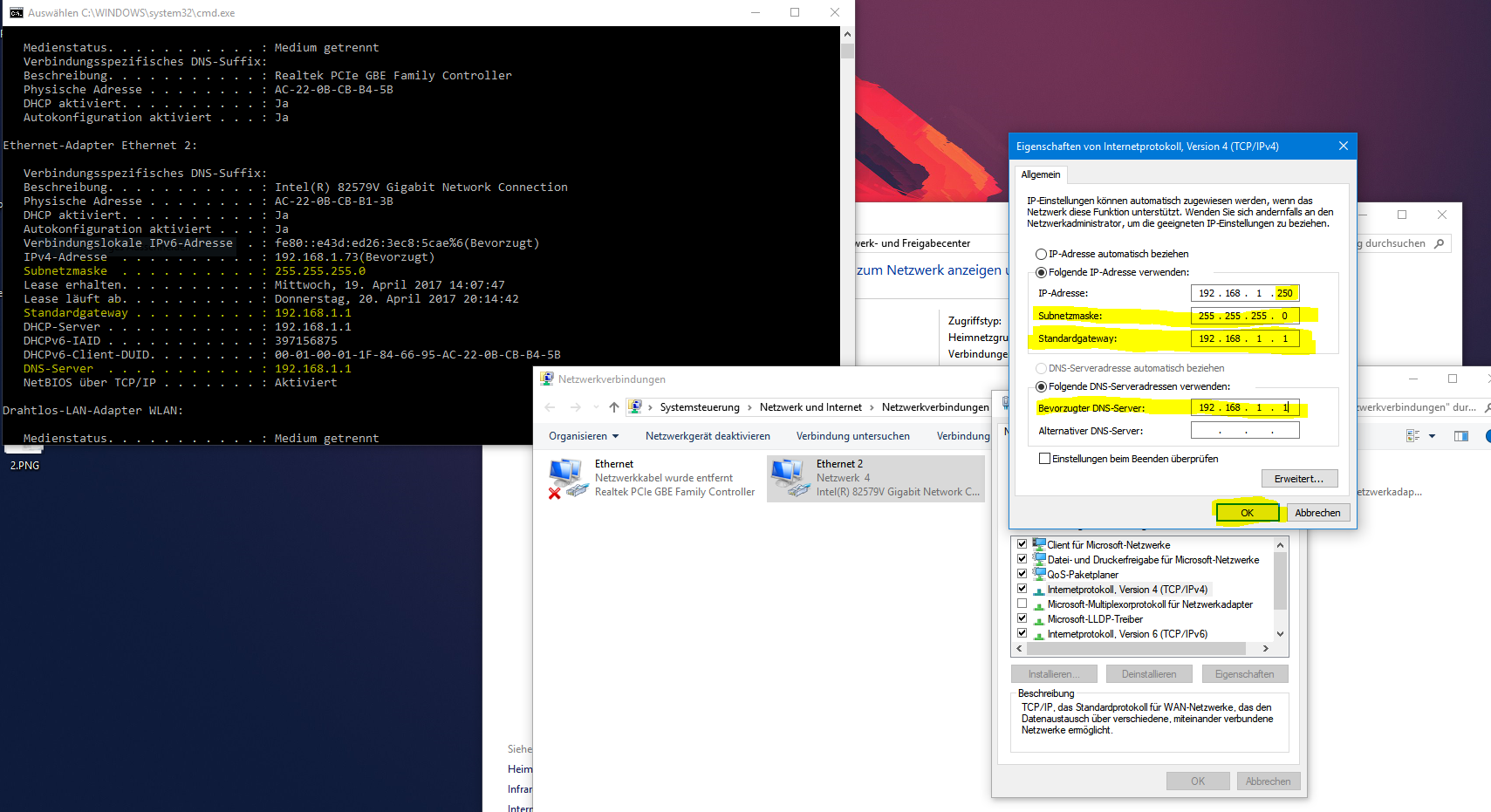

2. Fixe IP deinem PC geben
Rechtsklich auf dein Netzwerksymbol unten in der Taskleiste -> Netzwerk- und Freigabecenter Öffnen
- Auf der Linken Seite -> Adapter Einstellungen ändern
- Deinen Aktiven Adapter nehmen (dort wo Verbunden ist) -> Rechtsklick -> Eigenschaften
- Internetprotokoll, Version 4 -> Eigenschaften
Bevor wir eine Fixe IP geben können, brauchen wir noch ein paar angaben.
3. Windows + R -> CMD eingeben -> Enter
- ipconfig /all
- Gehe zum Aktiven Netzwerkadapter. Erkennst du daran, das bereits eine IP vergeben ist.
Hier kopiert du folgendes in den Schritt 2: Subnetzmaske, Standartgateway, DNS-Server
Bei IP Adresse nur die ersten 3 Blöcke.
Dahinter kannst du dann deine eigene Adresse schreiben.
Jedoch rate ich dir, die 250 zu nehmen, da praktisch nie verwendet!
Das hat folgenden Grund, jeder Router hat einen DHCP Bereich, wir wollen nicht in seinen DHCP Bereich rein kommen. 250 wird von den wenigsten verwendet. Dies kannst du aber im Router nachschauen.

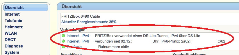

​Funktioniert denn irgendeine andere Portweiterleitung ?

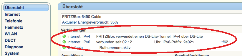

Ob DS-Lite verwendet wird, kann man wohl auch in der Fritzbox sehen.
In der Fritzbox steht das hier:
Verbindungen
Internet
IPv4, FRITZ!Box verwendet einen DS-Lite-Tunnel
Anbieter: Kabel Deutschland
IPv4 über DS-Lite

Ich hab da jetzt angerufen und das geklärt. Danke :-)
Wird innerhalb von 24 Stunden freigeschalten. Muss ich dann noch was beachten oder geht das dann alles von automatisch?
100%ig weiß ich das nicht, aber ich denke das geht automatisch.
Hat geklappt. Wird jetzt angezeigt. Danke :) Ich hab lange nach einer Lösung gesucht. Ich bin mehr als zufrieden ;-)
