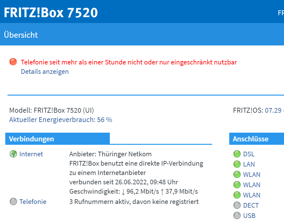

Hast du zufällig Dual-Stack lite verpasst bekommen von Netcom? Schau mal in deinen Vertrag (ggf. stehts auch in der Fritzbox).
Falls ja dann wirst du so keinen Server hosten können.
Reaktionen: Matthias80 und kartoffelpü
Da das Problem nur Arma 3 betrifft, bezweifle ich dies stark.
Als Idee, könnte es einfach ein Problem sein damit, das der neue Anschluss/Internetanbieter nur ipv6 nativ anbietet und die ipv4 auch Anbieterseitig hinter einem Nat ist?
Das trifft man jedenfalls immer wieder an als Problem. An sich kann man auch über ipv6 Server laufen alssen, dann hat man aber auch immer weider das Problem, das einige den Server nicht erreichen können, weil IMMERNOCH nach so unendlich langer Zeit nicht jeder Internetanbieter standardmäßig ipv6 anbietet.
Edit:
Spezialisierte serveranbieter im Internet die man sich mietet betrifft das ja nicht, nur was man selber bei sich auf dem eigenen Rechner hostet.

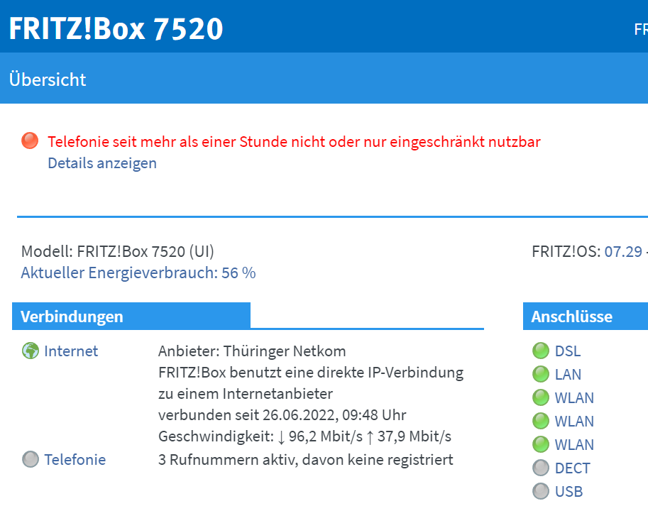

Deine FritzBox sollte dir eigentlich auf dem HomeScreen Info darüber geben können ob DS-Lite oder echtes IPv4.
zB:
Okay, Update:
Ich hatte für die Direktverbindung wohl die falsche IP-Adresse versucht. Direkt-Verbindung über Eingabe der IP funktioniert in beide Seiten.
Was nicht funktioniert, ist die Anzeige im normalen Server-Browser (wird nicht gelistet) oder im Freunde-Tab des Spielinternen Serverbrowsers. Steam-Freunde-Dienst ist online. Denke also nicht, dass es am Router liegt. Vielleicht ist es ein Steam-Problem? Aber wenn, da müsste der Server ja zumindest in der normalen Liste auftauchen.
