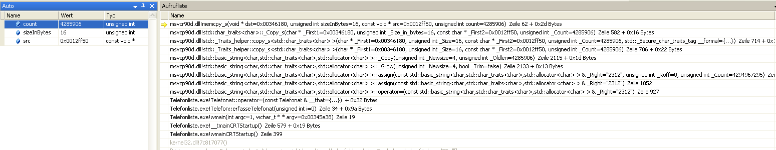

Die Fehlermeldung wird nach dem Einlesen der Attribute ausgeworfen, sprich: Zum Zeitpunkt der Objekterstellung. Aber warum??
Hiermit wird das Objekt erstellt:
Code:
// Erzeuge ein Telefonat-Objekt mit den entsprechenden Werten.
gespraech[i] = Telefonat(aVorwahl,aRufnummer,aDauer);
Im ersten Fall wäre i=0.
Das spuckt Visual Studio aus:
s. Anhang
Hoffe ihr könnt mir helfen...

Mit Telefonat gespraech[]; allozierst du logischerweise keinen Speicher. Ein anschließendes Zugreifen auf ein bestimmtes Element dieses (scheinbaren) Arrays kann dann nur zu einer Zugriffsverletzung führen. Wenn du die notwendige Anzahl an Elementen zur Kompilierzeit nicht wissen kannst, musst du dynamische Arrays erstellen. Hier kannst du dann erst während der Laufzeit ganz variabel festlegen, wie groß dein Array werden soll.
