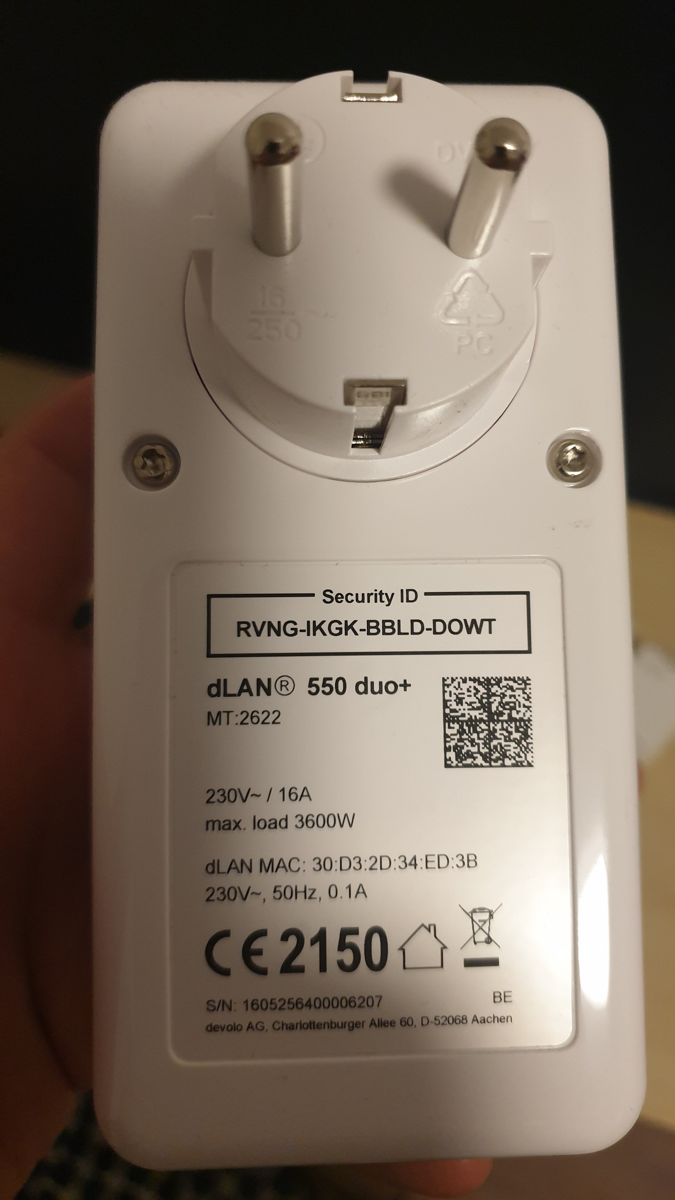

Weches Devolo dlan genau kann ich dir nicht sagen. Habe die Verpackung nicht mehr. Aber es ist weiß, relativ Groß, hat Steckdose und 2 Lan anschlüße ( also 2x, einer ist mit dem Router angeschlossen der anderr mit dem PC)
Denke es ist der Devolo Dlan 500er.

Ist ein Dlan 550+ Duo

Ok Danke dir.
Hap den Router Direkt mit dem PC per LAN angeschlossen. habe jetzt 1GBIT Netzwerk (laut systemsteuerung) und mein Download ist grad bei 17,2MB/s!
Also deine Vermutung war Richtig, meine Devolo Dinger sind der Flaschenhals
