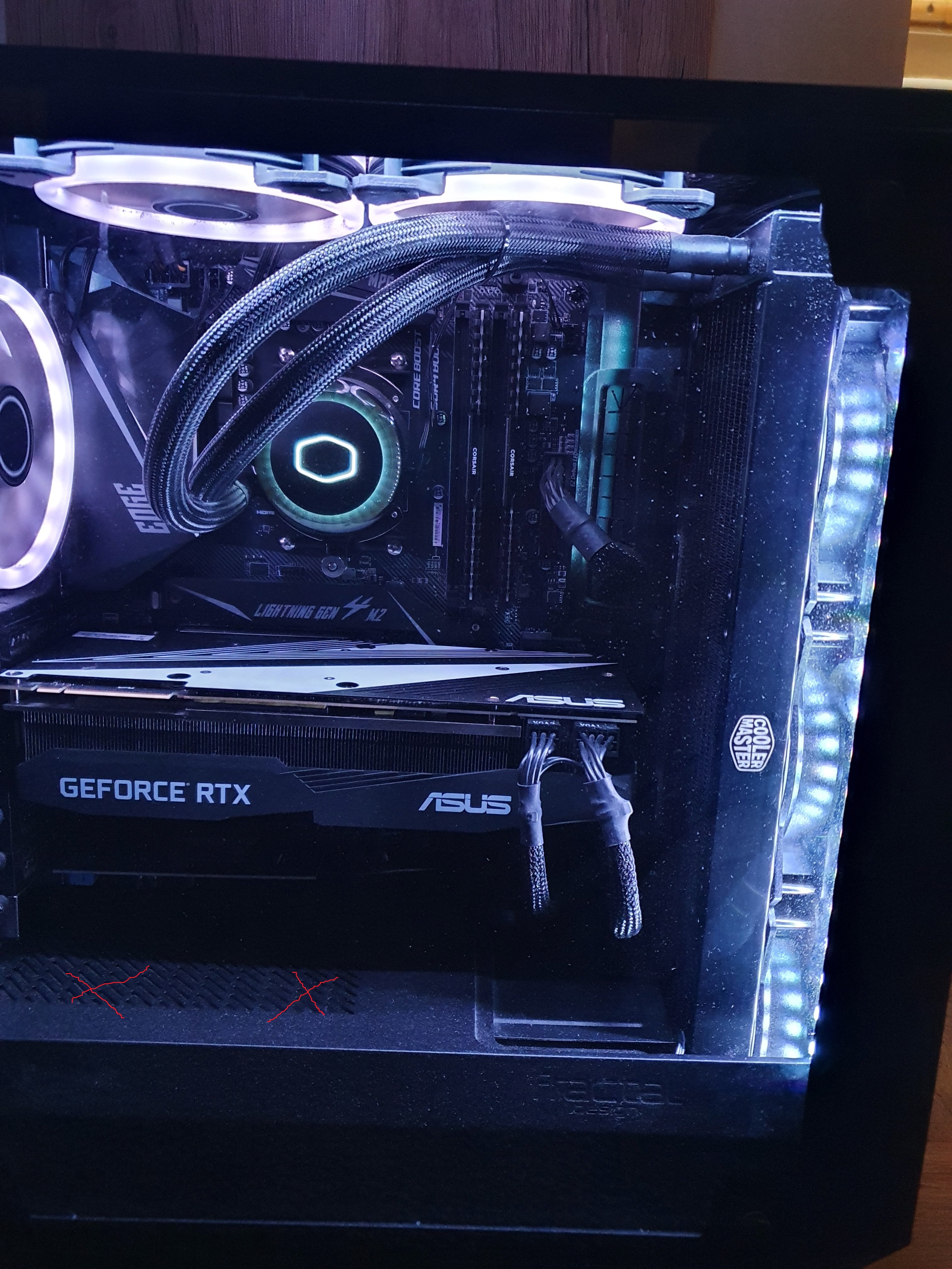

Könntest auch einfach nur 2 fans unten hinlegen und mal testen wie sich die Temperaturen so verhalten.
Reaktionen: LeadScientist
Da ist ein Ryzen 7 3700X drin. Die Luft, die da durch den Radiator kommt, wird nur wenig erwärmt sein.
Probiere mal eine Pull Config aus, dann geht der Luftstrom etwas gerichteter zur Graka
Reaktionen: ProuD- und v3locite

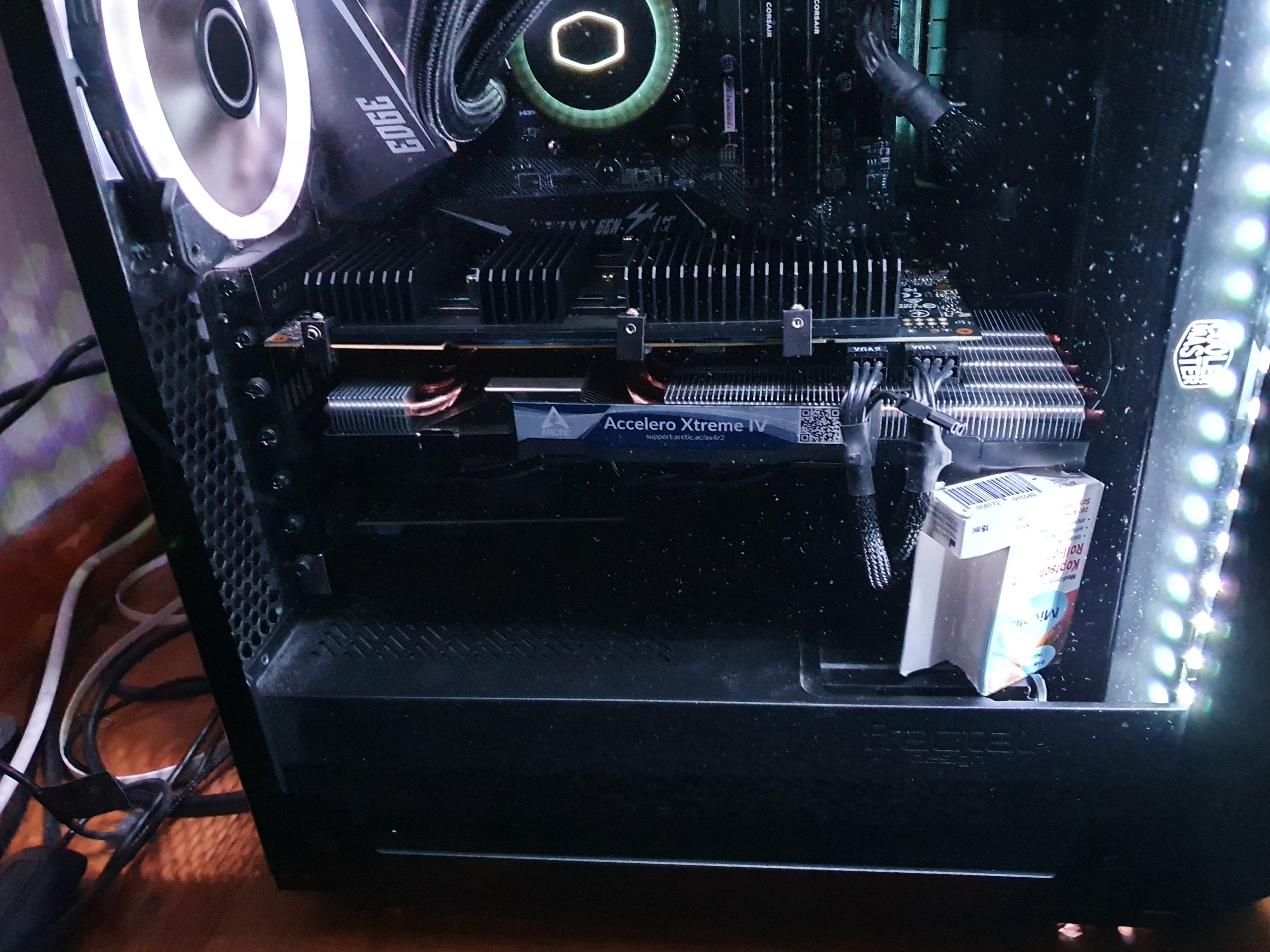

Hab die Pull Config mal getestet und es war kein wirklicher Unterschied zu vermerken. Da ich gestern noch das Artic Kit bestellt habe, hab ich anschließend die Karte umgebaut und siehe da.
Absolut flüster leise bei gerade mal 60C unter Volllast. Hab noch ein Bild reingepackt und nicht wundern bzgl. des Grafikkarten Halter(war Provisorisch) ^^
Was ein Gerät 😁
Aber super, wenns jetzt so gut ist 👍
Zwischen Radiotor und Heatpipe passt kein Finger durch ^^
Warum sollte da auch ein Unterschied sein, warme Luft bleibt warme Luft.
Aber gut das du jetzt mit dem Arctic Kühler zufrieden bist, auch wenn das PCB ganz schön gebogen aussieht. :D
Das sieht tatsächlich nur auf dem Bild so aus :)
