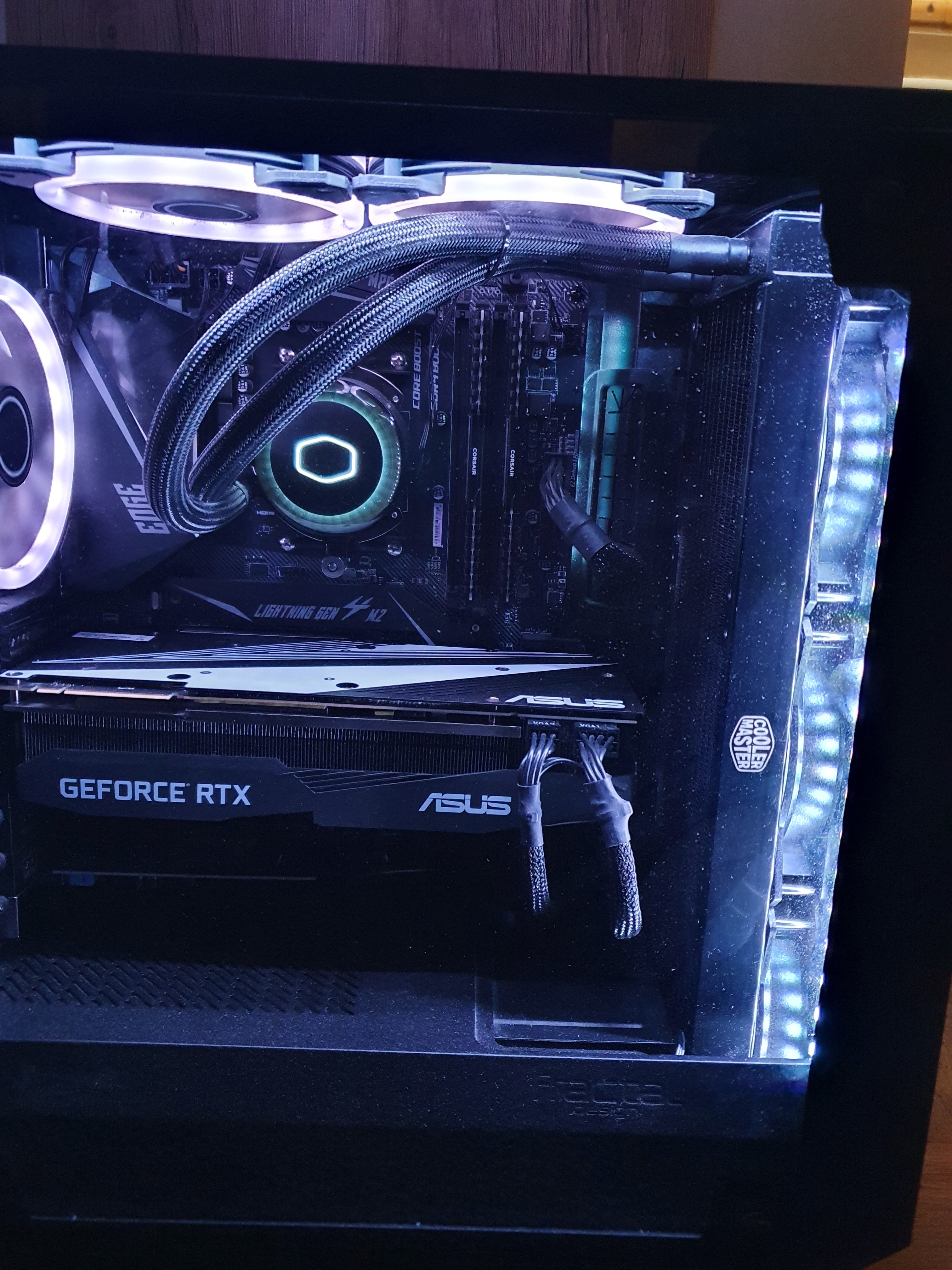

Edit: So sieht es im Gehäuse aus
Sturmwind80 schrieb:
An sich würde nichts dagegen sprechen außer wieder ne Stange Geld zu investieren. Wie würde es mit einem etwas größeren Gehäuse mit ordentlichen Airflow aussehen?
ProuD- schrieb:
Auch wenn ich die HDD entfernen würde, wäre kein Platz für einen Lüfter, da garkeine vorhanden Montieren vorhanden sind
Siehe Manual, S. 17: Unten kann man definitiv Lüfter montieren. Die HDD könntest du vielleicht mithilfe des Schubers hängend an der Oberseite montieren (also ohne Käfig), weiß ich nicht genau, beim Define 7 geht das jedenfalls.
