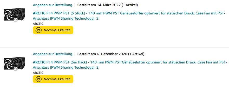

ich habe mir insg. 10stk Arctic P14 PWM PST gekauft im Abstand von etwas mehr als 1 Jahr:
2 meiner "alten" Arctics waren bereits an der Front meines Gehäuses (bequiet! Silent Base 802) montiert und nun sollte ein dritter dazu.
Die 3 Arctics hängen also über die Verbindungsbuchsen aneinander und gemeinsam an einem 5pin Anschluss am Mainboard.
Als ich die Lüfterkurve von SYS_FAN2 nun auf einen konstanten Drehzahlwert eingestellt habe ist mir visuell aufgefallen, dass der neue Lüfter eine andere Drehzahl hat als die anderen 2.
Auf meinen alten Arctics ist auf der Rückseite die Zahl "025" eingraviert, bei den neuen die Zahl "135".
Hat Arctic die Lüfter etwa verändert? Ich habe dann statt dem 135er noch einen alten 025er angehängt und die laufen nun alle auf der selben Drehzahl.
