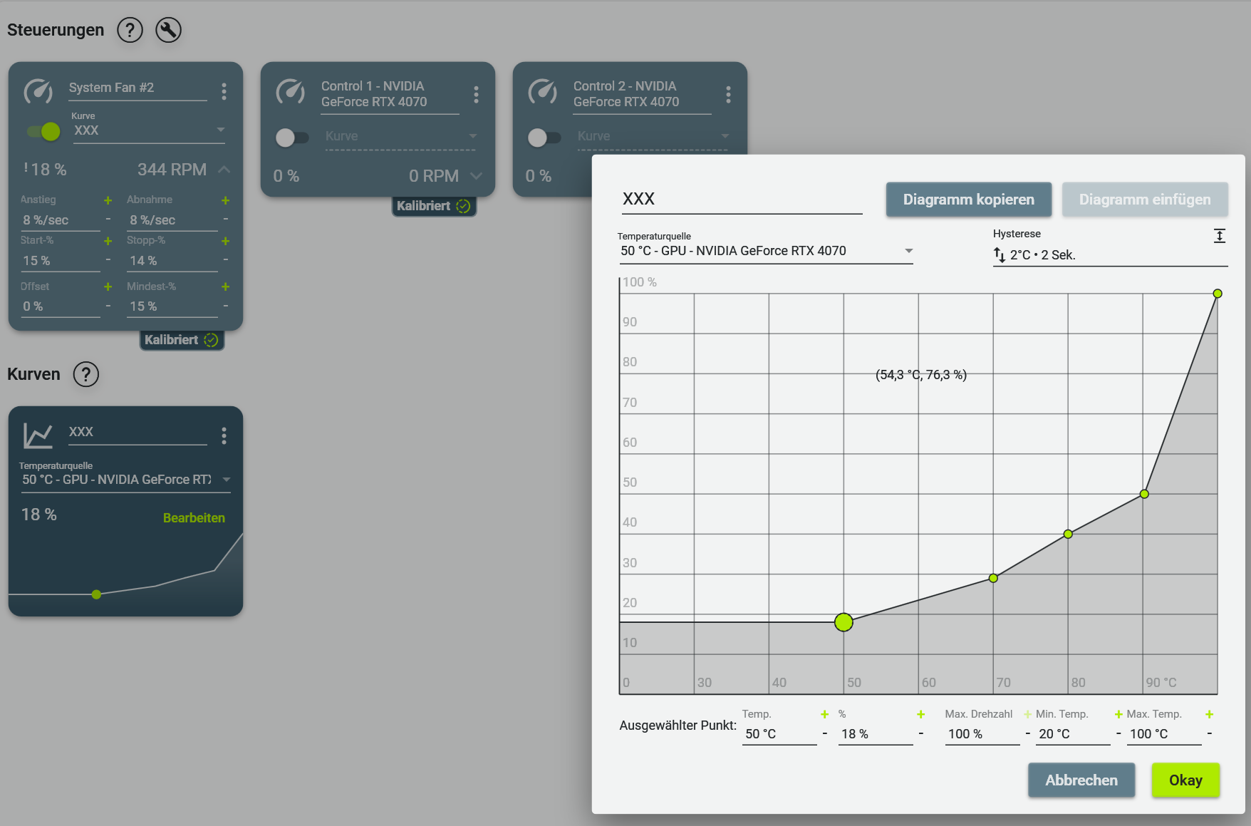

Die Kurve (gekoppelt an GPU-Temperatur) an für sich habe ich wie folgt eingestellt:
  1. Im IDLE bis 50 Grad: 350 RPM (18%) (unhörbar).
  2. Bei etwas Last leichte Steigung bis 70 Grad: 620 RPM (30%) (auch noch unhörbar).
  3. Bei stärkerer Last Steigung bis 80 Grad: 820 RPM (40%) (leises Summen, kaum wahrnehmbar).
  4. Bei stärkerer Last Steigung bis 90 Grad: 980 RPM (50%) (hörbar, aber wir sprechen von 27 dezibel und diese Temp. kam bei meiner 4070 nie vor).
Bin für weitere Tipps gerne offen :)
