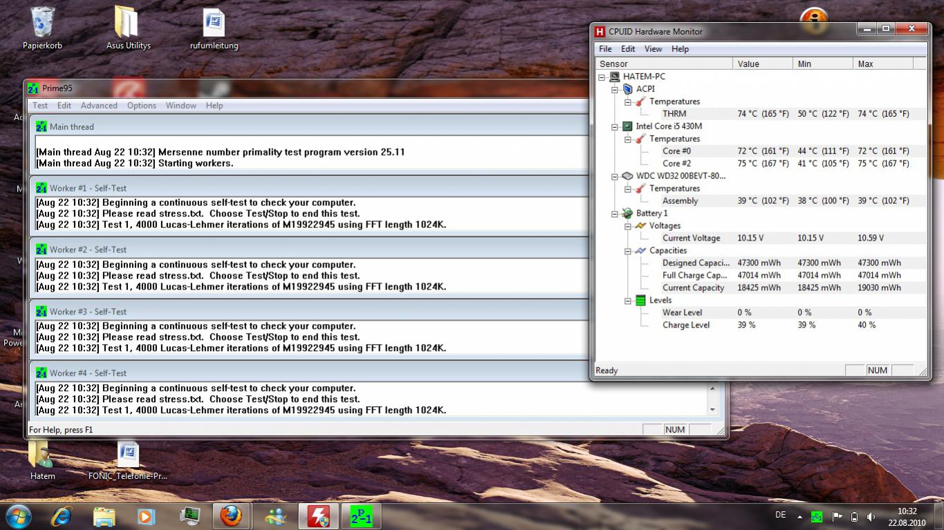

Also ich mach das so,indem ich HW Monitor öffne und dann etwas spiele oder den PC etwas stresse.
Da HW -Monitor Die Min-Aktuelle-Max Temperatur anzeigt.kann man ja nach dem schliessen des Programms
/Spiels die Temperatur auslesen Last .jpg
