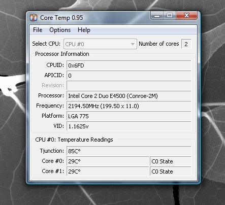

das ist schon alles sehr komisch mit den verschiedenen VID. Schon drei E4500 hier und drei verschiedene VID. Das macht die Sache mit dem Vmod schon erheblicher unsicherer. Ein falscher Vmod und die CPU schmorrt innerhalb von Minuten dahin....
Wovon hängt das auslesen ab ? Ist das ein Fehler und der Standard Vcore ist bei jedem E4500 gleich ?
Ja meiner hat original 1.325 ich kann mir schwer vorstellen das der gleiche prozz 2 verschiedene Standard Vcore hat.
Ist aber nunmal so und es ist auch kein Fehler! Die vId kann von Cpu zu Cpu unterschiedlich sein.
Und erst ab einer VCore über 1.4 könnte die CPU heiser werden. Meine Schwirrt im Standby Windows bei 28 Grad rum.
Bei knapp 1,4Volt und Lukü? Dann hast du's aber reichlich kalt in der Bude.
laut intel ist sie nicht gleich
http://processorfinder.intel.com/details.aspx?sSpec=SLA95
dort steht beim E4500 Core Voltage 0,85-1.5Volt
So wie ich das Verstehe ist die Spannung von CoreTemp die orgniale Spannung. Schau einfach auf den Link dort gibs so Tool für die Spannung.
Ich habe mich einfach nach CoreTemp gerichtet und es hat geklappt.

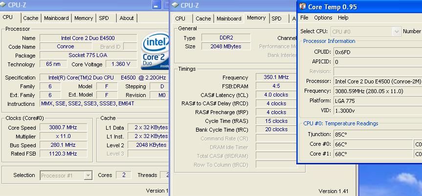

Danke für den Link. Habe mir nun einen vcore von 1.4 V gegönnt, muss jetzt aber noch mein Kühlsystem aufrüsten, da er mir mit 66° (Vollast) dann doch etwas heißläuft (kein Wunder mit dem Standardlüfter) - idle ca. 32°.
Da ich nicht weiß, ob ich CoreTemp 0.95 hundertprozentig trauen kann, setze ich meine SETI-Berechnungen vorerst aus (kann somit auch die Stabilität erstmal schlecht testen).
Sobald ich einen neuen Kühler habe (Kupfer, da ich dieses komische Flüssigmetallzeug als Leitpaste verwende), poste ich mal die Ergebnisse - auch ob ich nun weiter übertakten kann.
Achja, mein Vcore schwankt laut cpu-z zwischen 1.4 (idle) bis runter zu 1.34 V (Last).

Er läuft jetzt idle bis FSB 290 (3,2 GHz) aber nicht unter Last. Bei 280 habe ich bis jetzt keine Probleme (3080 MHz). Ich denke, die Grenze liegt irgendwo dazwischen. Mehr Vcore muss auch nicht sein, immerhin habe ich jetzt 3 GHz geknackt. :D
Auch die Temps sind wider Erwarten nicht mehr deutlich gestiegen und der Speicher rennt.

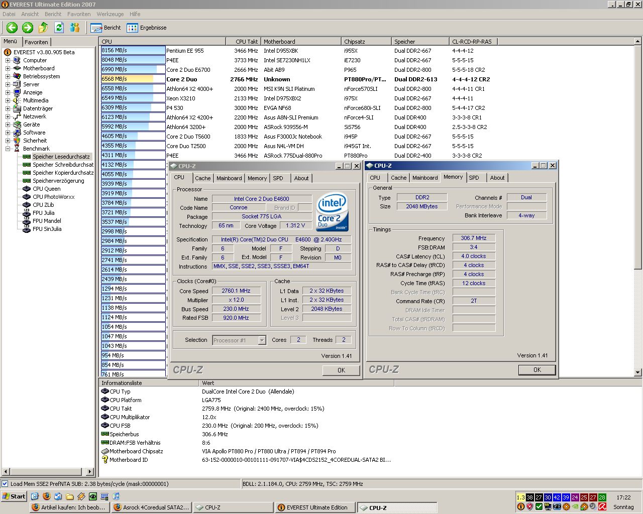

Kann mir mal jemand sagen, ob die im Screenshot dargestellten Werte o.k. sind. Habe auch ein 4coredual-sata2
Habe einen C2D E4600 auf FSB 230 angehoben.
Habe DDR2-800 drin. über den 3:4 Teiler wird mein RAM auf 230 *4/3= 306,7Mhz getaktet. Die RAM-Teiler sind manuell eingestellt.
Bei einem FSB über 230Mhz startet der Rechner nicht mehr.
Sind die Werte jetzt o.k. Ich meine den Datendurchsatz etc.
Die Werte sehen irgendwie so "krumm" aus.
System läuft stabil
Gruß, MoeMesister
Hi!
Der Ram-Teiler muss heruntergestellt werden, da hier die Northbridge aufgrund des 200er Straps schon ziemlich am Limit läuft. Wenn der Ram nicht sowieso schon auf "DDR2-533" steht, würde ich es mit der Flexibility Option probieren ...
