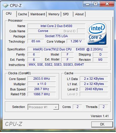

hi habe jetzt mal an meinem e4500 m0 Stepping einen BSEL-Mod gemacht also jetzt läuft er auf 2,94 ghz sauber und ohne abbrüche!!! also musste so bisher auch nicht die vcore erhöhen!!! d.h bleibt relativ kühl aber geht ab

Hi, das sieht doch sehr fein aus
Bekomme morgen auch meinen E4500 + 4Core SATA2. Ich habe mich schon durch zig Foren gelesen und was sich da rauszeichnet ist, dass wohl Asus seine "Billig"-Sparte Asrock klein halten will, um mehr eigene Boards zu verkaufen.
Das manuelle Anheben von 200 auf 266 Mhz FSB und der BESL Mod scheinen nicht die selbe Wirkung zu erziehlen. Hier machen wohl die internen Chip-Latenzen einen Strich durch die Rechnung weil das Board nicht auf den 266 Mhz Strap wechselt.
Also scheint das einzig wahre für das Board hier, der BESL Mod zu sein. Was mich noch intressieren würde ist, welcher Vmod beim E4500 anzuwenden wäre. Ich denke nicht das jeder E4500 die 2933 Mhz (11x266) auf Standard Vcore mitmacht.

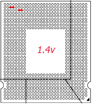

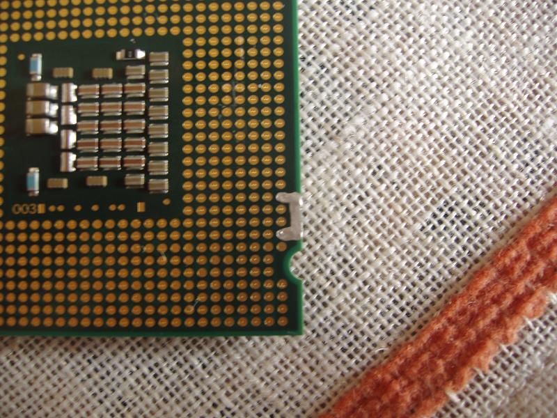

jo klar stimmt auch aber ich habe den Silberleitlack noch bei mir rumfliegen gehabt und so wollte ich mal testen denke mal das geht jetzt noch höher als 266 fsb vorher war bei mir bei 255 fsb ende gelände
@ daalgo also ich fahre mit dem BSEL-mod ohne vmod also mit standardspannung also alleine der bselmod hat mir schon enorm weitergeholfen. wenn man zusätzlich noch nen vmod nehmen will um an die mb grenze zu kommen sollte man diese vmod nehmen damit es nicht zu heiss wird

Auf VR-Zone gibt es 3 Mods für 3 verschiedene Standard Vcore CPUs. Welchen Standard Vcore hat den nun der E4500. Jedes Prog liest was anderes aus. Das Bios zeigt mir 1,29 V an.

ja die 1,29 v zeigt er mir auch an aber laut cpu-z und everest ist es eine 1.325 vcore cpu konnte aber im netz auch noch nichts genaues rausfinden aheb aber schon gelesen das die leute mit e4500 den 1,4 vcore mod mit erfolg gemacht haben und das ist der einzige den ich gefunden habe

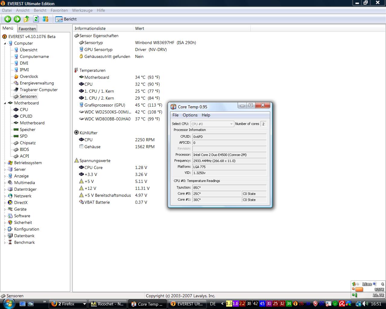

lol daalgo habe auch nen freezer 7 pro pwm und die arctic silver 5 wlp temps beim zocken max 40° laut core temp und everest ultimate also alles wunderbar surfen core 1 24° core 2 28° ca. aber nur weil ich den freezer mit beta bios auf 1000 rpm habe das reicht schon
also core temp zeigt mit auch 1.325 vid an wird dann schon so sein deswegen sollte der von mir gepostete mod funzen! aber wie gesagt musste ich ihn bei meinen jetzigen fsb 266 nicht machen und 2,94 ghz reichen mir schon volkommen für das geld
Also wenn du jetzt auf Basis dieser Temperaturwerte an die vMods gehst wäre ich vorsichtig! Denn deine ausgelesenen Temperaturen können nicht stimmen, sofern du nicht in Sibirien wohnst. Mit dem M0-Stepping würde ich zuerst einmal zu CoreTemp 0.95 greifen, sofern deine Werte nicht schon daher kamen. Ansonsten würde ich mich an der CPU-Diodentemperatur (siehe Bios, Everest, etc.) orientieren. Dieser Wert sollte bei Vollast etwa 10 Grad unter den Kerntemperaturen liegen (laut Intel 10,1 Grad).
Das BETA-Bios wird außerdem offiziell von ASRock angeboten, weshalb ich die generelle Angst davor nicht so ganz nachvollziehen kann. Ein Flash darauf ist nur genauso risikobehaftet wie mit jeder anderen Version auch.

Jo, dann ist's eh Wurscht, weil du auch mit anderer TJ keine richtigen Werte bekommst.
Kannst dich im Grunde nur an den 32 Grad "TCase" orientieren, wobei der Wert natürlich immer ein bisschen ungenau ist und man die zugehörigen Lasttemperaturen nur schlussfolgern kann.
