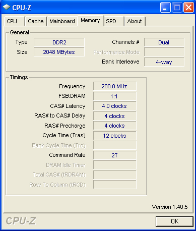

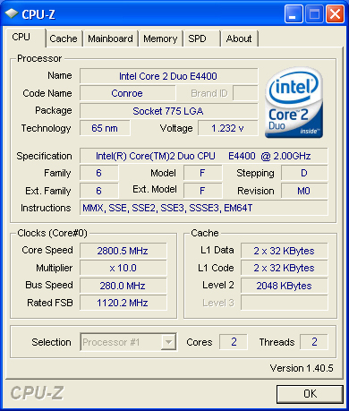

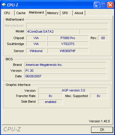

Ich hab Original-Bios drauf. Hab das Board vor paar Tagen gekauft, und beim ersten Start gleich mal FSB auf 280Mhz angehoben. Klappt wunderbar.
Maximum was ich erreicht hab waren 2934,5Mhz mit Standard VCore.
Ich verstehe das nicht:
Immer wenn ich den Ramtakt fixen will, erkennt mein System nur noch 1,5GB. Nach Ausschalten und wieder einschalten des PCs erkennt er 2GB. Dann nur mehr 1,5GB. Da spinnt iwie das Board
So hab ich halt 280Mhz Ramtakt statt den 333 Mhz. Mir ist es im Moment ziemlich egal wie viel Ramtakt, denn das Sys läuft wunderbar schnell und sauber. Jz will ichs nichmehr kaputt machen
Hier CPU-Z Screens von mir:

So wie du die Einstellungen hast sind sie eh besser, auch wenn der RAM dadurch niedriger getaktet ist. Das ist deshalb weil der Teiler 1:1 ist und somit alles besser auf einander abgestimmt ist.

Durch den niedrigeren Ramtakt habe ich den Vorteil das meine Rams dann CL4 statt CL5 haben, was die paar Mhz denk ich ausgleicht.
Hast du dein Bios schon geupdatet?
EDIT: Der Ramteiler war bei mir automatisch auf 1:1 nach dem übertakten und der Ramtakt AUTO Einstellung. Kann sein das du den FSB höher drehen musst damit das Board 1:1 macht.

Ja, also nachdem ich es gekauft und alles eingerichtet hatte hab ich dann bald auf die neueste Version (1.60) geupdated. Hatte davor denk ich die 1.30 doch die 1. version ist die 1.10.
Also welche hast du jetzt genau, damit ich testen kann ob es am BIOS liegt?
