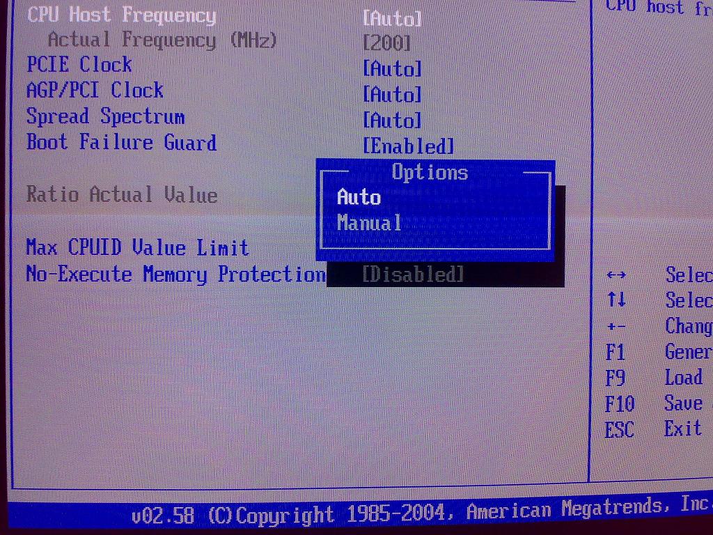

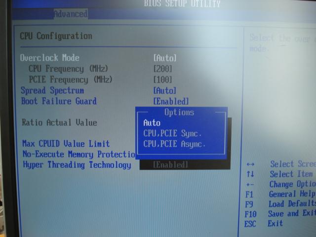

> Hallo,
> habe meine Kollegen ion Taiwan darauf angesprochen, hier deren Antwort:
> There are 2 kinds of CLK generator on 4CoreDual-SATA2.
> (Realtek CLK generator or ICS CLK generator)
> If use ICS CLK generator based mainboard, the BIOS Advanced screen will look
> like the ICS_BIOS_Advanced.jpg picture. (The same as user)
> If use Realtek CLK generator based mainboard, it will look like the
> Realtek_BIOS_Advanced.jpg picture. (The same as yours)
> It will not effect over-clocking ability (just different entries for
> over-clocking setting).
> Sprich die Eintrage sehen etwas anders aus, aber die Funktion ist nicht
> beeintrachtigt.
> MfG
> ASRock Support
> ASRock Europe B.V.
> Bijsterhuizen 31-51
> 6604 LV Wijchen
> The Netherlands
> www.asrock.com
hier mal die passenden Bilder damit jetzt alle Bescheid wissen
Jo, das wusste ich eh schon vorher. Hab ja diesen Link zu der Seite angegeben. Ich hab das von dem 1. Bild.

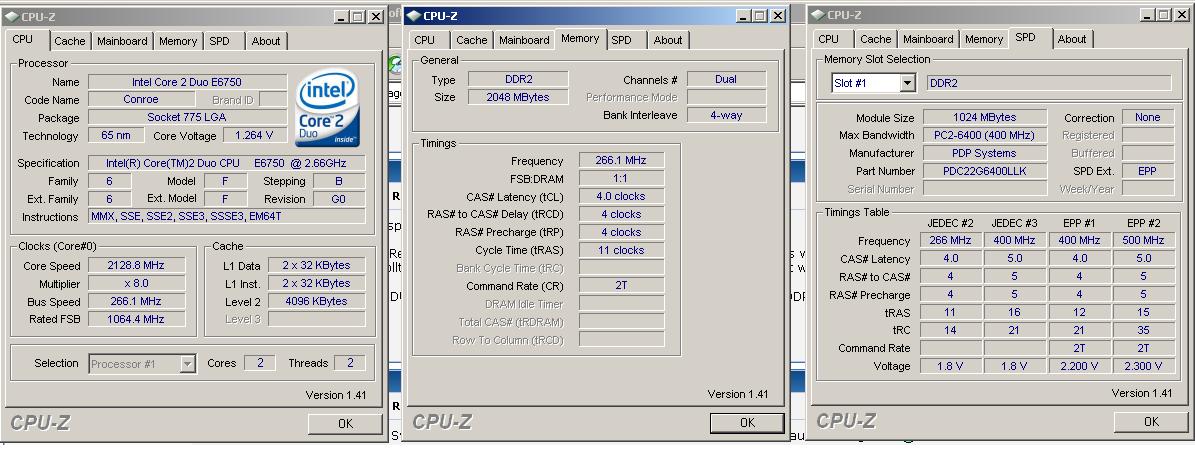

Ich besitze das gleiche Board und habe mir dazu nen E6750 gekauft. Ich weiß das er nen höheren FSB braucht dachte aber das ich das hochtakten kann aber Pustekuchen ich komm nicht über 266FSB kann das im BIOS auch nicht verändern sprich da wo man den FSB einstellt (oder da wo ich jedenfalls denke das man es dort macht)passiert nix wenn ich draufenter.
Meine Rams machen locker 500 FSB mit und mein Proz läuft nun mit 2150 statt 2666 kann mir jemand nen Tip geben wie ich den FSB höher bekomme?
hier noch mal nen CPUz Screen.
Du hast dir die falsche CPU fürs Asrock Board geholt! Ist der E6750 nicht schon eine CPU mit 1333mhz Bustakt? Wird die denn überhaupt richtig vom Board erkannt? Meines Wissens ist das Asrock nur für Prozzis bis FSB 1066mhz (4x266) ausgelegt, nicht für Prozzis mit 4x333mhz.;)
Daß das Board beim übertakten über den FSB nicht grade hoch hinausgeht ist aber schon seit der ersten Version (775Dual-VSTA) bekannt.
Ja ich weiß und erkennen tut er ihn ja auch aber durch FSB Begrenzung halt nur mit 2128 MHz. Soll ja auch nur ne Übergangslösung bis zum nächsten Geldsegen sein(Sinnigkeit sei hier mal dahingestellt).Ich bin ja auch mit der Rechenleistung zufrieden und da die Grafikkarte eh der limitierende Faktor ist, ist es eigentlich auch egal aber es geht mir halt ums Prinzip. Es muß doch machbar sein den FSB wenigstens auf 289(siehe Monschu) zu bringen aber ich denke ich bin zu doof dafür hab das BIOS schon geschätzte 1Million mal durchgeschaut und auch andere BIOS Revisionen draufgespielt, ohne Erfolg.
Wozu steh im BIOS dann was von Overclocking wenns gar net geht Frage ich mich da einfach nur das ist doch Vorspiegelung falscher Tatsachen. Ach waren das noch Zeiten bei meinem 386er hab ich nur nen Jumper auf dem Board umgesteckt und siehe da übertaktet.
Aber ich komme vom Thema ab. Der E6750 braucht nen FSB von 333 das stimmt und ist mir auch bewußt (333*8=2666) Ich hatte halt darin vertraut es per overclocking hinzubekommen. So ich geh jetzt wieder weinen oder was kaputt machen.;)
@humanone: was heißt "Du kannst es im Bios nicht verändern" konkret?
Du wählst je nach entsprechendem Bios den Eintrag CPU Frequency an, drückst Enter, gibst den gewünschten FSB ein und bestätigst mit Enter. Dann alles sichern und fertig. Die 2 verschiedenen Oberflächen siehst du ja hier und hier.
@ SuperNoVader
tiefen ehrfürchtigen Dank man blöd muß man sein ich dacht ich klick drauf und es geht ne Leiste auf wie bei den anderen Optionen.
Problem gelöst ich probier nen bissel rum und poste mein Resultat.
280 auf Anhieb mal schauen was noch geht.
Hehe, da bist du nicht der erste. Alle meine bisherigen Boards hatten für den FSB auch nen Untermenü und ich hatte wie blöd auf die Enter-Taste geknüllt, bis mir mal die Idee kam es mit +/- zu versuchen. Als mir das zu umständlich wurde kam ich auf die geniale Idee, den Wert einfach direkt einzugeben.
