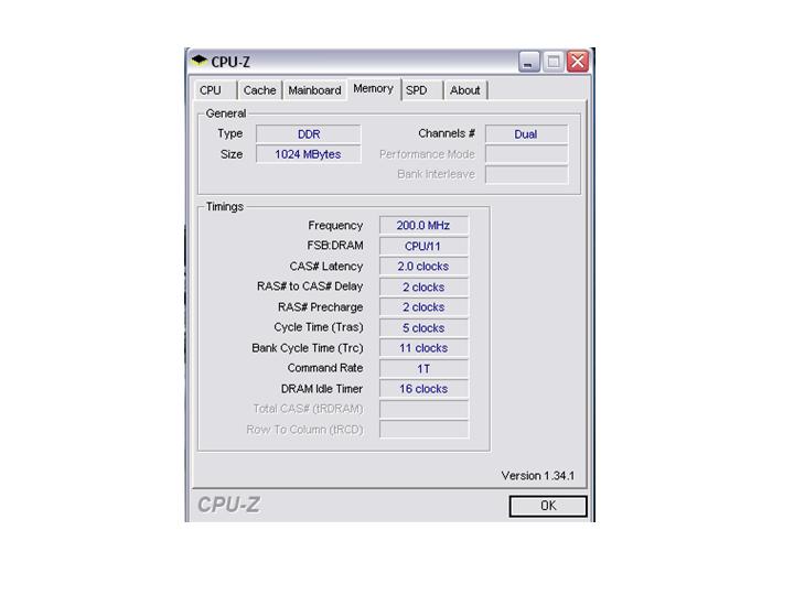

Laufen dein im Dualchannel? Unterstützt das BIOS 1.50 denn schon den Venice E6? Eigentlich schon, oder? Dann teste ich das morgen mal mit dem BIOS 1.5.
