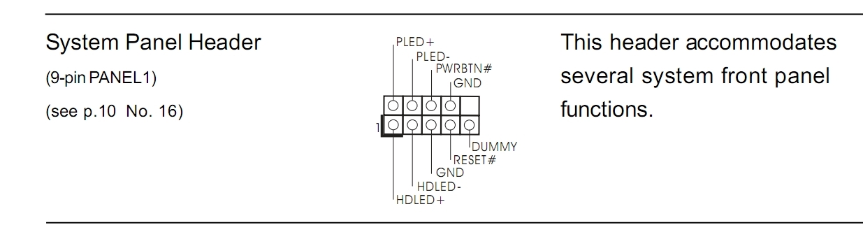

Gerade bastel' ich mir noch ein Dritt-System zusammen.
Das Asrock 939N68PV-GLAN-Mainboard hat laut Manual folgende System-Panel-Belegung:
1. PLED+ 2. PLED- 3. PWR 4. GRN
1. HDLED+ 2. HDLED- 3. GRN 4. RESET 5. DUMMY
Weiß hier jemand wie herum die Stecker PWR und GRN müssen?

@Hanne
Leider nein. Das Manual habe ich bereits durchsucht. S. 24 beantwortet nicht die Frage.
Frage ist:
Kommen die Stecker PWR und GRN (vom Powerschalter kommend) nebeneinander auf Pin 3 und 4
oder untereinander.
System Panel Header -
obere Reihe - nebeneinander - von links
Pin 1+2 Power- LED ( + Pin 1 )
daneben - Power - Pin 3+4
untere Reihe - nebeneinander - von links
Pin 1+2 - HDD-LED (+ Pin 1 )
Pin 3+4 - Reset

Wie kann ich mich Dir verständlich machen? Wo siehst Du auf S.24, die ich, wie bereits ausgeführt, schon vor dem Posting gelesen und nicht verstanden habe, die Information, daß der PWR und der GRN des Powerschalters nebeneinander auf Pin 3 und 4 und nicht PWR auf Pin 3 oben und GRN auf Pin 3 unten gehören?

Logische SChlussfolgerung wenn PWR LED schon so angeschlossen wird werden die sich kaum en Jux amchen und das bei PWR button ändern , bzr durch probeiren geht dort auch nichts kaputt

auf der von Dir angegebenen Grafik der Anschlüsse sind neben z. B. PLED+ / PLED- Linien bezogen auf den zu belegenden Pin des Frontpanel-Anschlusses - für diesen Power-LED-Anschluß -

Das ist zwar kein logisches Argument, denn die Linien, die zu GND führen, müssen nicht unbedingt zu PWR oder RESET gehören, aber letztendlich stimmt es praktisch.
Außerdem ging es nicht um das PLED, sondern um PWR.

RESULTAT:
Pin 3 ist PWR und Pin 4 ist der GRN, der zu PWR gehört und das war einzig und allein das, was ich wissen wollte!
Das Board hat gebootet und nun ist Frieden.
