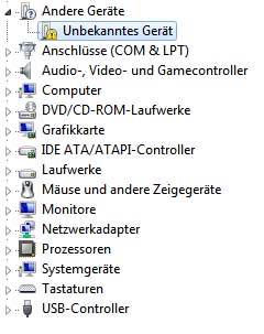

danke Euch. Habe nur noch ein Ausrufezeichen im Gerätemanager: "PCI Standard-ISA-Brücke". Weiß jemand, was das ist?
Welche Hardware-ID hat denn das Geraet?

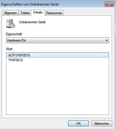

zum Gerätemanager:
hier 2 Bilder. Was sag mir das jetzt bzw. wie finde ich raus, worum es sich handelt?
Schon danach gesucht?
PNP0510 = "Built-in Infrared Device"
Rechtsklick auf das Geraet und deaktivieren.
Dann ist alles gut. :)
BFF

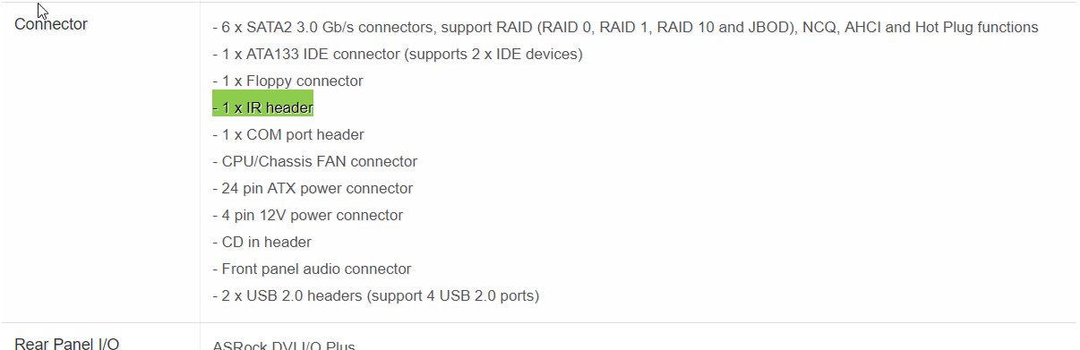

Hä? Das board unterstützt aber gar nix mit Infrarot?
Die ollen Bretter haben oefter mal einen IRDA-Controller verbaut gehabt ohne das irgendwas davon nach "aussen/vorn" verbaut wurde. ;)

  • Connector
    - 6 x SATA2 3.0 Gb/s connectors, support RAID (RAID 0, RAID 1, RAID 10 and JBOD), NCQ, AHCI and Hot Plug functions
    - 1 x ATA133 IDE connector (supports 2 x IDE devices)
    - 1 x Floppy connector
    - 1 x IR header
    - 1 x COM port header
    - CPU/Chassis FAN connector
    - 24 pin ATX power connector
    - 4 pin 12V power connector
    - CD in header
    - Front panel audio connector
    - 2 x USB 2.0 headers (support 4 USB 2.0 ports)
    Laut Webseite des Herstellers aber doch?
  • Zu spät. :schluck:
