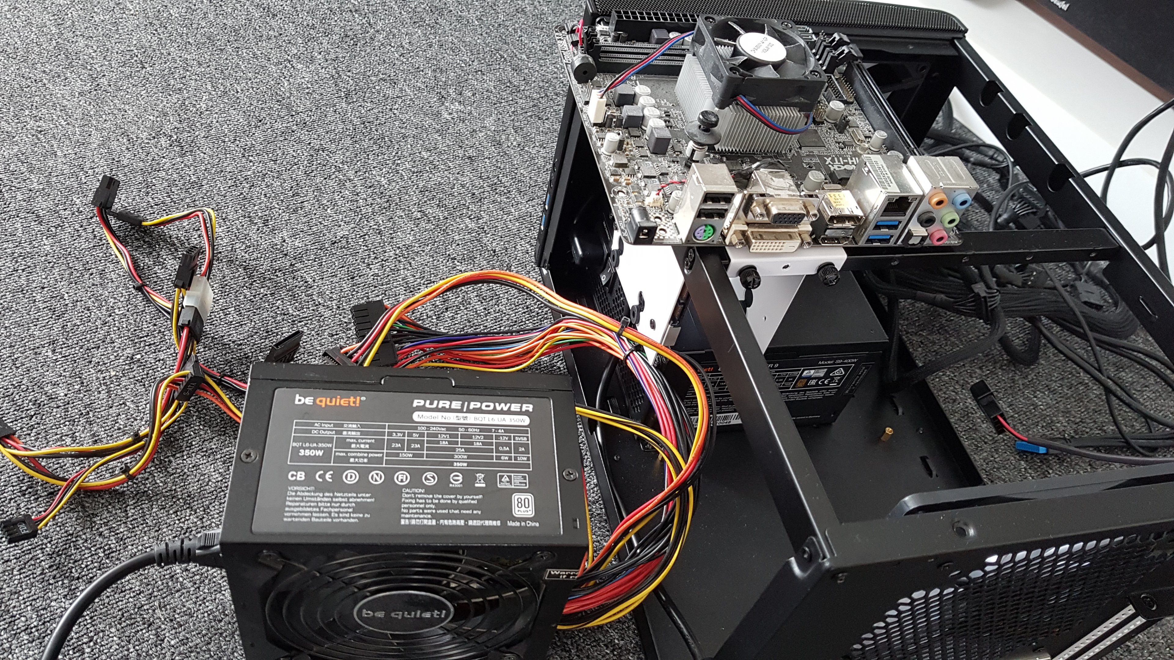

Ich hatte jetzt 5 oder 6 Jahre dieses Board mit einem 19V-NT in Betrieb. Da es mir jetzt mit Win10 im Alltag zu langsam geworden ist, wollte es ich es als NAS/HTPC verwenden und hab mir ein Fractal Node 304 gekauft.
Allerdings startet das Board nicht mit einem ATX-NT, habe zwei verschiedene (je 400W) probiert, da tut sich gar nichts. Mit dem 19V-NT geht es, wenn ich zusätzlich zum 19V-NT das ATX-NT (ohne Netzkabel) dran habe, startet der Lüfter im ATX-NT, aber nicht der CPU-Lüfter.
Ich will nicht so recht glauben, dass da was kaputt ist - kann es sein, dass das Teil zu wenig Strom zieht und das Netzteil deswegen nicht will? Mit dem 19V-NT braucht das Board meine ich ~11W im Idle - ich kann es natürlich nicht genau sagen, hab nur so ein Billigteil für die Steckdose das den Strom misst und da war natürlich auch noch ne SSD dran und den Wirkungsgrad des NTs kenne ich nicht.
Meine 5 HDDs die da mal noch zusätzlich rein kommen sollen und den Verbrauch entsprechend steigern würden, sind noch nicht da.
1. welche ATX Netzteile genau ...
2. wird über Startknopf am Gehäuse gestartet oder über das 19v Netzteil irgendwie ?
3. Never ever 2 Netzteile gemeinsam anschliessen ... der Strom wandert schon falsch dann und startet den Lüfter und reisst das Netzteil gleich mit in den Abgrund ... Fliessrichtungen von Strom sind schon wichtig.
Also Aufbau gibt es keinen besonderen - das Mobo hab ich ins Gehäuse mit dem be quiet! Pure Power 9 400W ATX 2.4 (BN262) eingebaut, dann Saft drauf und es tut sich nichts, egal ob über den Gehäuse-Schalter oder wenn ich einfach die Pins mit dem Schraubenzieher kurzschließe. Daraufhin dass ATX-NT ausgesteckt, altes 19V-NT hin => geht an.
Alternativ das be quiet! Pure Power L6 350W ATX 2.2 (L6-UA-350W/BN094) angeschlossen - tut sich auch nix. Mobo ausgebaut, das Ganze nochmal getestet, selbes Ergebnis.
Daher die Frage: kann es sein, dass die NTs erst ab einer gewissen Leistung wollen? Dann würde ich warten, bis die HDDs da sind. Ansonsten muss ich mir ein andere Mobo besorgen (was ich nicht unbedingt will, weil eigentlich ist das ideal für diesen Zweck).

Nein, die Netzteile schalten sich über ein Pilotsignal ein. Wie viel Leistung ihnen abgefordert wird, ist egal solange es deren maximale Leistung nicht übersteigt.
Und ich hoffe du hast das Mainboard nicht in dieser Position getestet, sondern festgeschraubt auf den Abstandshaltern.

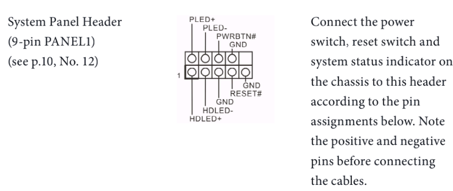

Im BIOS / Uefi kann zudem konfiguriert werden , wie sich der Power-On - Button verhalten soll. ( solltest Du mal zunächst mit Deinem 19V - Netzteil probieren )
Leider gibt Asrock keine klare Auskunft darüber , ob der zweipolige Soft_PWR ON - Button waagerecht , oder senkrecht an das I/O - Panel des Mainboards angeschlossen werden muß , da sowohl links , als auch direkt unterhalb des PWR_ON - Pins je ein GND-Pin im Panel sitzt .
Also der war immer waagrecht dran, der untere GND ist meiner Meinung nach für den Reset. Bzw. Müsste es nicht sogar egal sein?
