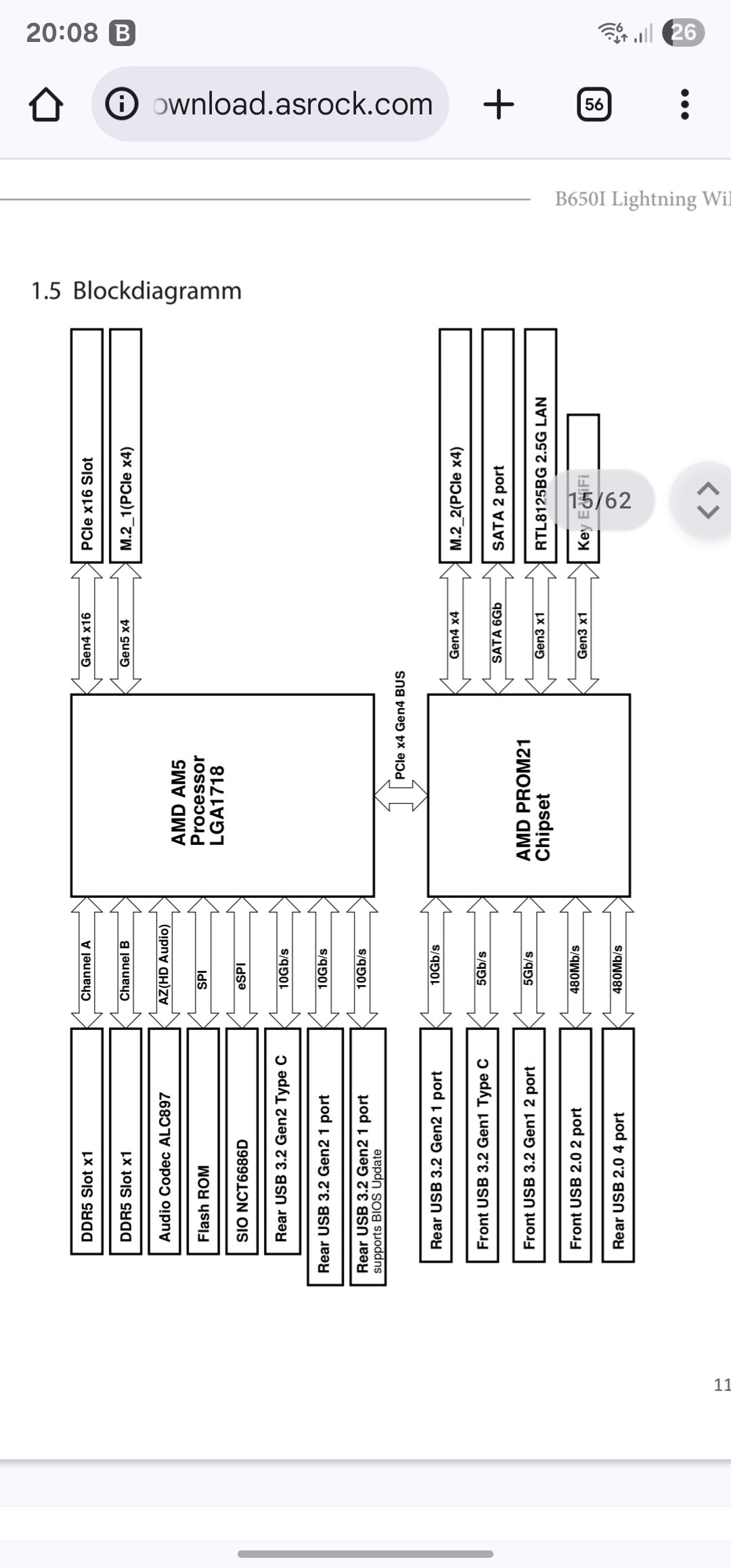

Ich habe mein laufendes Proxmox Setup mit einer 990 pro auf 2 990 pro für ein ZFS Raid erweitert und wollte noch eine weitere nvme SSd im Grafikkartenslot betreiben, wo Proxmox drauf laufen soll. Ich habe anscheinend Probleme mit den PCI-e lanes, da ich das Setup zwar gebootet bekomme, aber Proxmox dann nichts mehr tut und sogar die Netzwerkkarte deaktiviert wird.
Aktuell ist weiterhin nur die eine 990 pro im ersten M.2 slot mit Proxmox bespielt und der Rest leer und nicht im raid eingebunden.
Ich habe anstatt des wifi Moduls einen Google Coral eingebaut, der mit der einen SSD auch super lief. Aber nun bekomme ich das ganze nicht zum laufen. Ich habe schon diverse Einstellungen probiert.
Das deaktivieren des M.2 wifi slots lässt das System wieder vernünftig booten bzw. Arbeiten.
Ich vermute das der m2_2 Slot und der MKey slot beide auf zu hoher Geschwindigkeit laufen und ich kann anscheinend beide nicht beinflussen bzw. Einstellen.
Ich würde gern wissen, ob das Problem sich ggf. in Luft auflöst, wenn ich das System neuaufsetze und die Boot nvme in den M2_2 Slot packen und dann den M2_1 und den pcie adapter im ZFS Raid betreibe.
Hat jemand zufällig ein ähnliches Setup am laufen oder kennt die richtigen UEFI Einstellungen für mein Setup?(Falls es welche gibt)
Grüße Jinn
Ansich sollte es nicht am Lanesharing liegen: https://level1techs.us-east-1.linod...9e0fb26021ca1b9827031e2688a032d_2_720x327.png
Die APU hat 8 Lanes für den X16 Slot, wo die NVMe mit Adapter hängt. Dann noch 2x 4 Lanes für NVMe/GPP plus den Downlink zum Chip, wo du die dritte NVMe dran hast. Und die Wifi Karte ist auch am Chip und sollte sie Lanes für die NVMes gar nicht tangieren. Würde einfach mal nen CMOS Reset machen, wie im Handbuch beschrieben. Du solltest mit Bifurcation und passendem Adapter also bis zum 4 NVMes ohne Probleme betreiben können.
Außer die Doku von Asrock entspräche nicht der Realität.
Bei nem ollen PCI Bus hätte ich jetzt eher auf einen IRQ Konflikt gesetzt.
Neuaufsetzen wird Probleme im UEFI nicht lösen. Frage, was zeigt denn das UEFI/BIOS an, wird dn in allen Fällen alles erkannt? Dann sind es auch keine UEFi/BIOS Probleme. Kannstja auch mal ein Live Linux booten.
