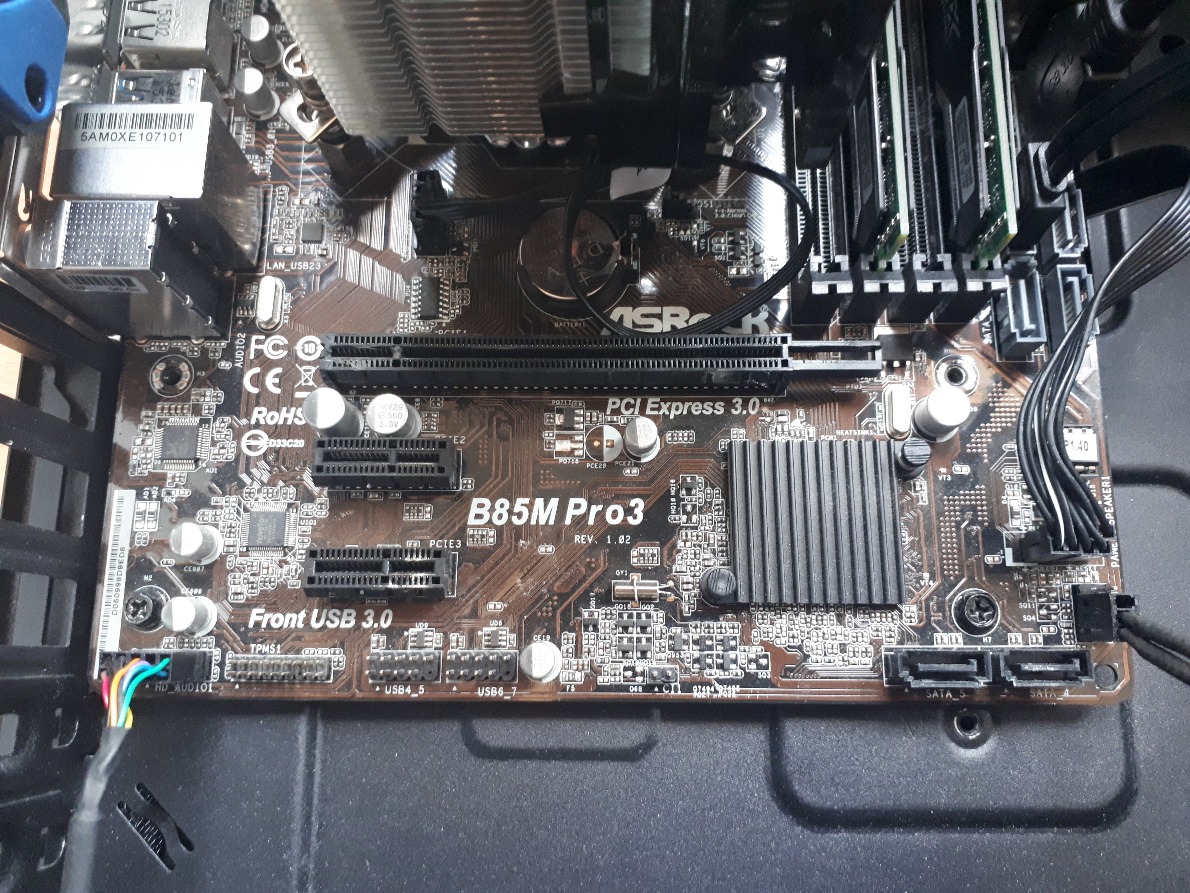

Ich habe ein B85m Pro 3 von Asrock und heute versucht meine Rx 580 red devil 8gb einzubauen,allerdings rastet es am Slot einfach nicht ein.Ist das normal bei dem Mainboard? Muss es nur leicht reingedrückt werden um es dann festzuschrauben oder müsst es normalerweise doch einrasten?
Also mal abgesehen von diesem "neumodischen" GPU Halter am Ende des Slots kann da nichts einrasten. Wenn die Karte auf voller Länge im Slot steckt sollte es das sein.
Bei manchen Boards ist die Pin-Leiste allerdings sehr stramm. Könnte auch sein das Deine Karte auf irgendwelchen Bauteilen hinten aufliegt, weil das Gehäuse oder Mainboard nicht passt, da die für so lange Karten nicht vorgesehen sind.

Hi,
bei dir ist die Slothalterung sogar schon abgebrochen. Grafikkarte einfach sauber und gerade in den Slot stecken und gut am Gehäuse fest schrauben. Dann sollte sie ohne Probleme funktionieren.

Wenn ich so den vorderen Teil des Slots sehe, würde es mich wundern dort überhaupt noch eine Karte OHNE Gewalt reinzubekommen. Krass wie verkatscht das Teil ist. Respekt!
Reaktionen: Bob1337 und coasterblog
Sehe ich auch gerade. Mit roher Gewalt geht am PC i.d.R. nichts. Sanfte Gewalt manchmal ja, aber der Slot da wurde alles Andere als sanft behandelt.

Kann ich leider nicht beurteilen hab das Teil so ersteigert..klingt aber erstmal nicht so gut
A
[/QUOTE
Muss ich mir über die funktionalität des Slots sorgen machen oder ist trotzdem noch technisch einsatzfrei?
Der weisse Schimmelbelag da ? WaKü evtl. ausgelaufen/undicht ?
Oder war die EDV im Zuchtpilzekellergewölbe ? ahhh, jetzt weis ich -> Tropfsteinhöhle , garantiert !
Das gesamte Board hat ziemlich gelitten, ein weiterer PCIe ist verkatscht. Ebenso die SATA Anschlüsse unten Rechts. BTW fehlen auch Schrauben, die dienen unter anderem auch der Stabillität beim Sitz der Hardware.
Ob das Board im laufenden Betrieb Probleme bereitet kann niemand sagen. Versuch macht kluch, nech?
Im Zweifelsfall entsorgen und als Lehrgeld verbuchen. Sicher nicht das, was du zu hören gewünscht hast. 🍻
