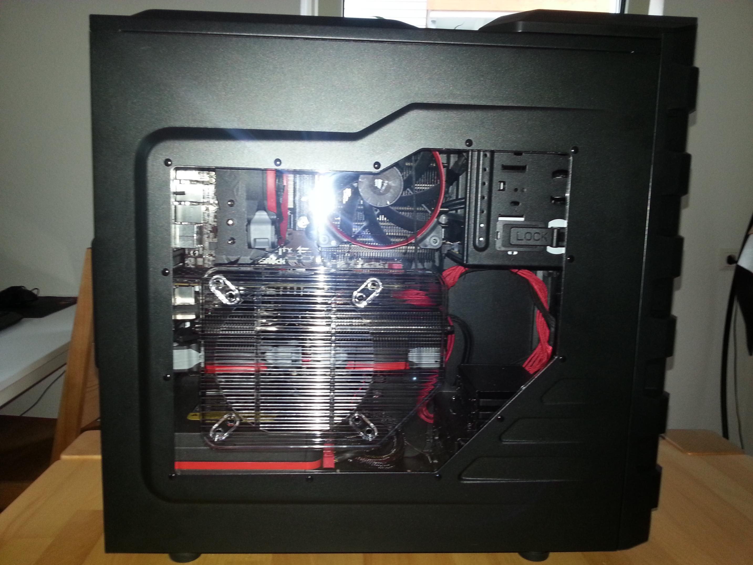

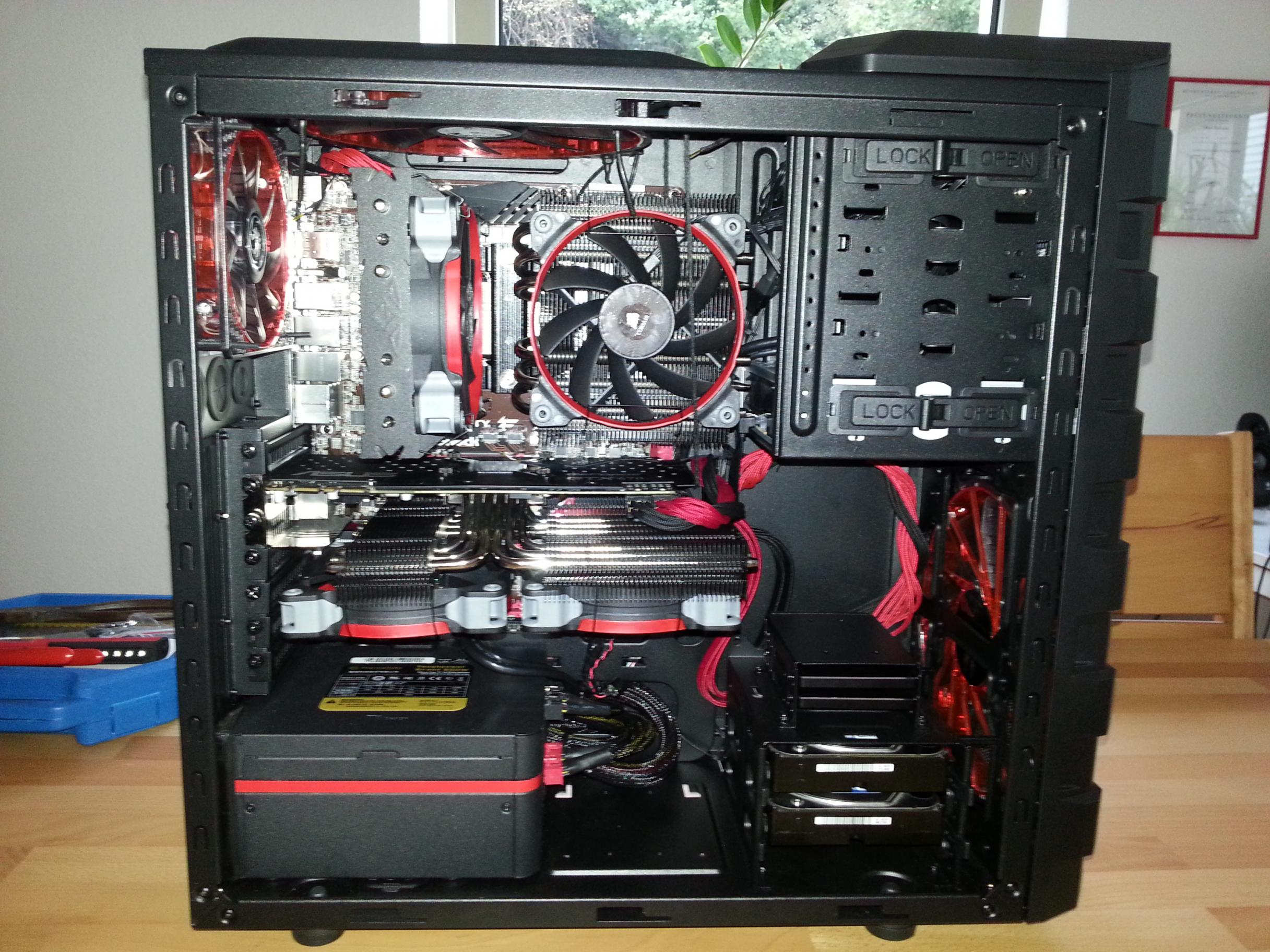

wie versprochen bereits mein zusammengbauter Rechner bevor ich das Mainboard wieder raus bauen musste :(
Fazit aus der Geschicht: erst mal alles zusammen bauen ohne davor zu prüfen lohnt sich nicht ;-)
