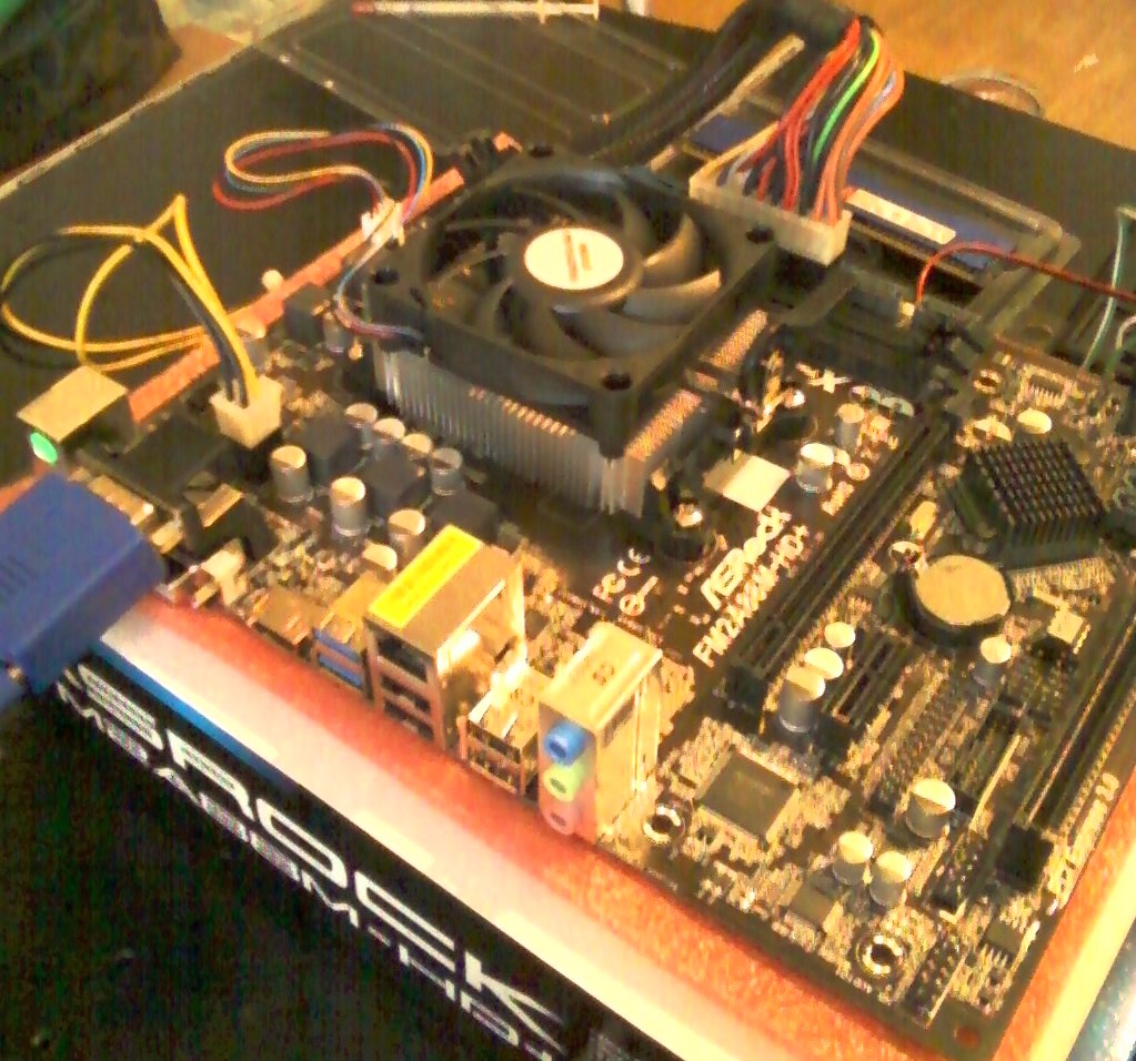

Das Mainboard hab ich gar nicht erst eingebaut, es liegt antistatisch außerhalb vom Rechner.

Das MB lag die ganze Zeit auf der Styroporfolie und die wiederum auf dem Mainboardkarton. Sollte nicht viel passiert sein. Zum Spaß mal eben mit Pappe als Unterlage versucht, nichts. Wenn was passiert sein sollte dann habe ich es vermutlich schon vorher geschrottet. Da es aber sicher der 10. Rechner ist den ich zusammenbaue denke ich nicht, dass mir grobe Fehler passieren. Lass mich natürlich gern berichtigen.
Die hautfarbene Folie ist unbedenklich, hilft nix mußt ein Foto vom Aufbau hochladen.
Gerne. Leider schlechtes Licht und nur eine Kartoffel als Kamera. Bitteschön;
edit: Der ganze Schlamassel liegt auf 19"-Gehäusen. Deswegen kommen die Kabel von unten aus den Rechnern.

emeraldmine schrieb:
:rolleyes::freak: jetzt wirst mal eingeweiht :evillol:
Antistatische Folie , ist LEITFÄHIG, daher der Kurzschluss. Verwende Karton, Stein, Glas, Holz, wenns gar nicht anders geht Styropor.
Nach dem besagten Kurzschluss könnte evtl. schon was beschädigt worden sein. Für mich klingt das ganze eigentlich nach einem klassichen Kurzschluss.
CMOS Clear mit Steckbrücke oder Batterie entfernen gemacht ? Brücke = 10 Sekunden warten; Batterie = 10-15 Minuten warten ?

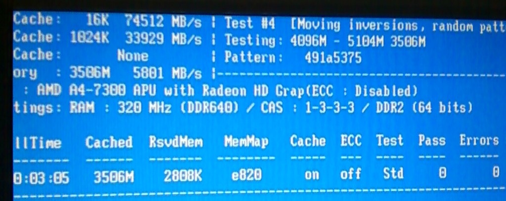

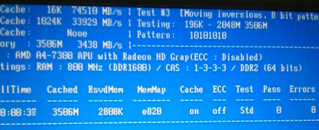

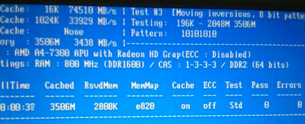

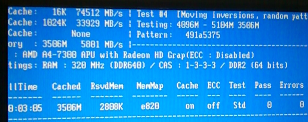

Lass gerade Memtest durchlaufen. Will mich das Board nur ärgern und geht nicht höher als 800MHz oder ist das ein Bug im Memtest? DDR2, die Frequenzen und die Timings 1-3-3-3 stimmen ja gar nicht. Interessanterweise sind 320MHz schneller als 800MHz.
