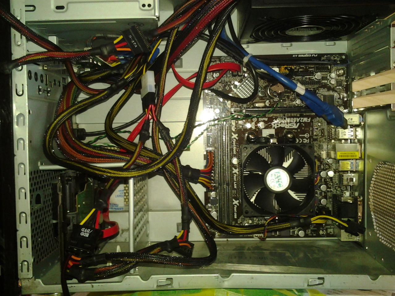

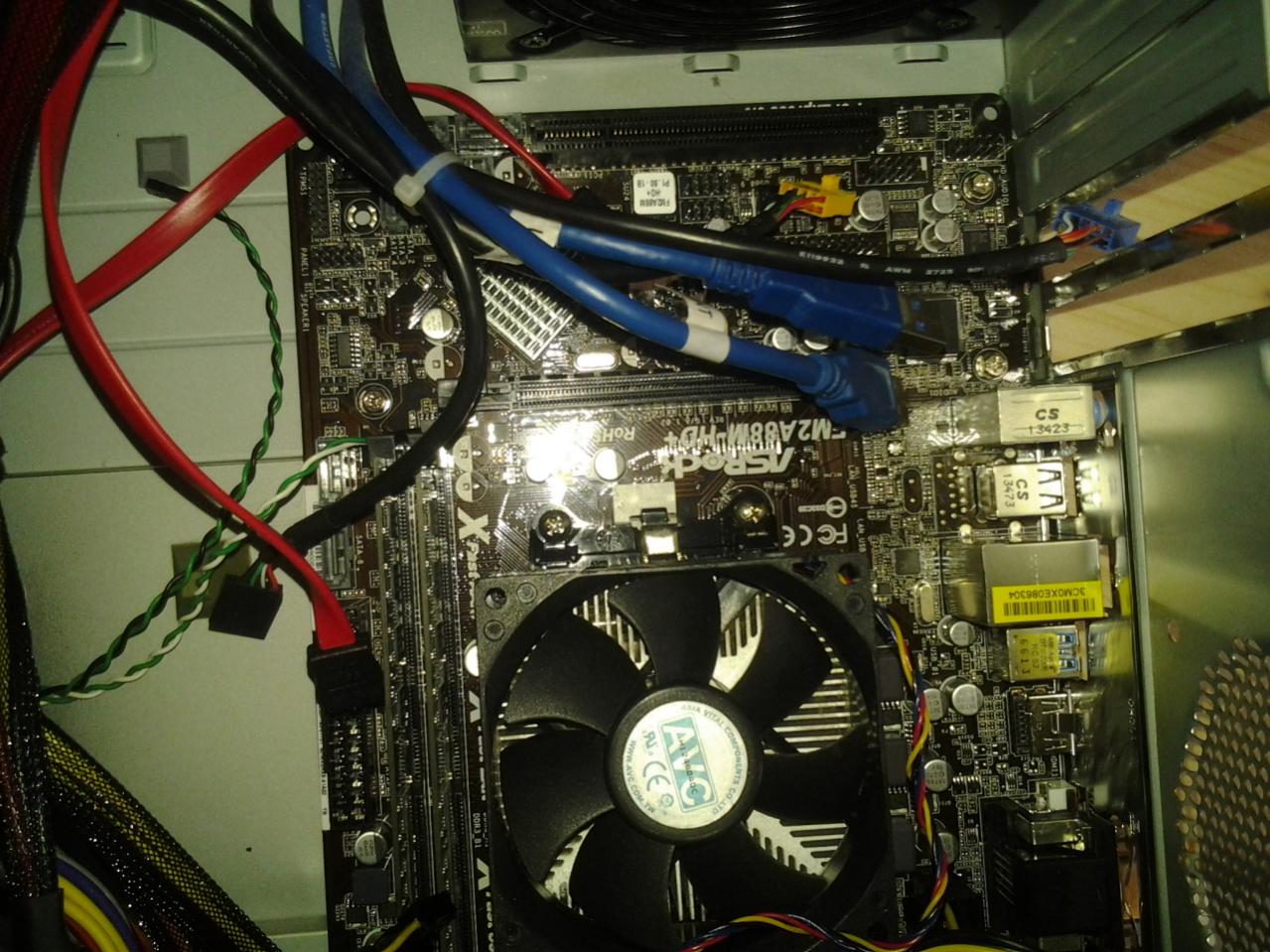

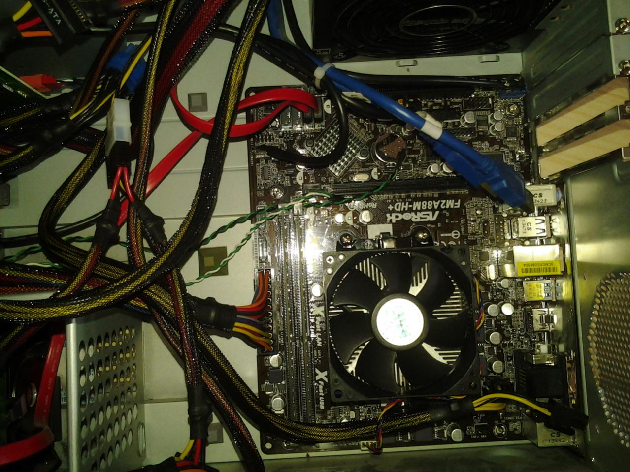

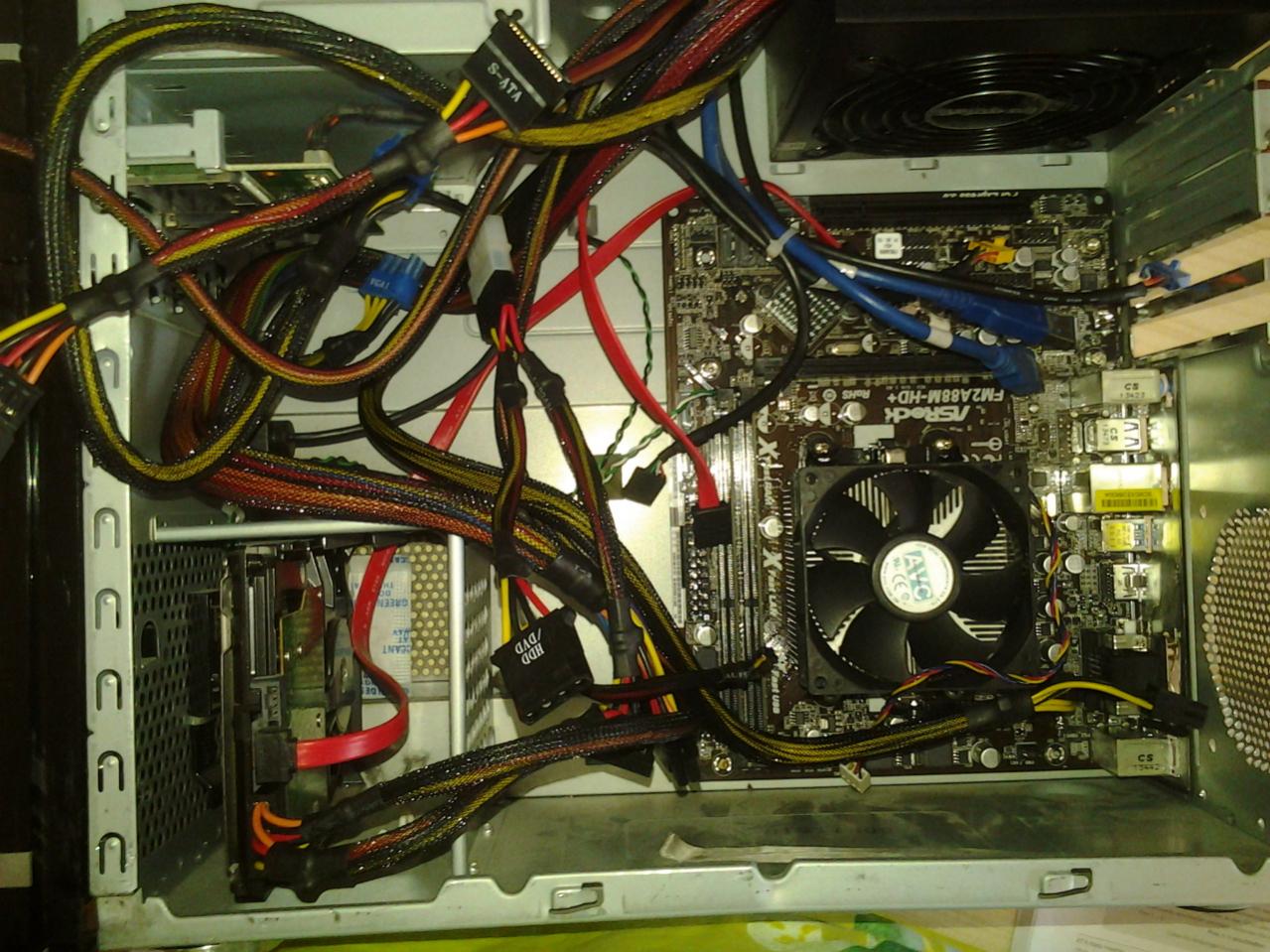

Glaub jetzt istn gutes Bild
Der große Stromstecker steckt aber nicht auf dem Board ??
Da ist doch gar nichts richtig verkabelt.
Auch bei der oben beschriebenen Null-Methode müssen die Stromstecker aufs Board.
Der CPU-Lüfter ist nicht mal angeschlossen! Und wer weiß was noch alles, schwer zu erkennen. Darüber hinaus sehe ich auch die GTX 770 nicht! Ihr etwa?

Lass dir den Rechner besser von jemanden zusammenbauen, der was davon versteht.
Auf den Bildern ist ja praktisch nichts angeschlossen.
Wie bereits oben geschrieben müssen wenigstens die Kabel angeschlossen sein um mit der Null-Mehtode arbeiten zu können. Auch das Kabel für den I/O-Schalter des Gehäuses sollte angeschlossen sein oder eben mit einem Schraubendreher die Kontakte für den Start überbrücken (kurzschließen).
Die dünnen kabel weiß/grün und schwarz/grün sehen aber nicht angeschlossen aus ??
Und nimm mal die blauen USB-Kabel vom Board, da ist vorne Metall dran, könnten also was
kurzschließen.

was ist denn das Grün/Weiße und Grün/Schwarze was da von vorne kommt und weiterhin rumhängt? sind das vielleicht die Power LED und der Power Taster? Ohne den Taster gehts natürlich nicht!
Ansonsten mal (Falls es in dem Kabelgewusel doch angeschlossen sein sollte) die Belegung vom FrontPanel Stecker auf dem Board und vom Gehäuse prüfen. Wüsste nämlich nicht, dass es da inzwischen sowas wie nen Standard gibt, sind i.d.R. einzelne Kabel. (gut, hatte auch lang kein neues Gehäuse mehr gekauft). Und ohne den Power Taster gehts nicht, woher soll das Board dann wissen, wann es an gehen soll?
