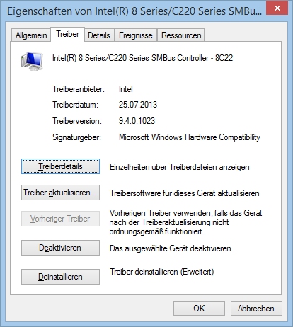

und wo finde ich heraus welche Chipsatztreiber Version ich schon habe? im Gerätemanager hab ich nichts passendes gefunden.
GeforceMax schrieb:
ist es richtig, dass das Board H87 Pro4 der Intel® 8 Series Chipset Family angehört?
So ist es.
Geräte Manager -> Systemgeräte -> Intel(R) 8.... aussuchen, dort Reiter Treiber auswählen. Sieht dann in etwa so aus:
