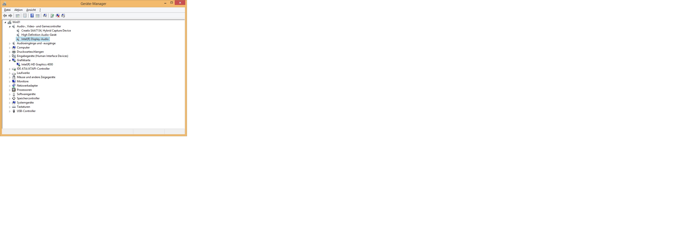

das Problem kann entweder an deinem 32" LG oder an dem Treiber liegen , versuchst erst mal mit den neusten Treiber https://www.computerbase.de/downloads/treiber/grafikkarten/intel-grafiktreiber/
wenn du gemacht hast, sollte im Gerätemanager für Intel HDMI Audio nicht mehr "High Definition Audio Gerät" stehen, sondern Intel Display Audio, sehe hier bei mir IntelDisplayAudio.jpg

aber steht wieder nur High Definition Audio Nicht wie auf deinem Bild " Intel R Display Sound ".... falscher Treiber ? Win 7 64 bit ultimade

schwer zu sagen bei dir , dann mach mal so:
die Datei , die runtergeladen hast , heisst ja win64_153322, wenn du Winrar drauf hast, klickst du mit der rechten Maustaste drauf und dann Datei entpacken nach win64_153322, wenn fertig ist, ist in dem Ordner win64_153322 ein Unterordner DisplayAudio
jetzt gehst du zum Gerätemanager, klickst auf High Definition blah blah , dann Treiber aktualisieren und wählst den Ordner DisplayAudio aus ^^

Touchthesky schrieb:
DANKE Closed so ging es....
War Problem das Intel Display Audio einfach nicht mitinstalliert wurde.
Ob es an Win 7 Ultimade 64 bit lag keine Ahnung.
Aber die manuelle Installation ging so wie oben beschrieben...
Endlich überall Ton wie es soll....
