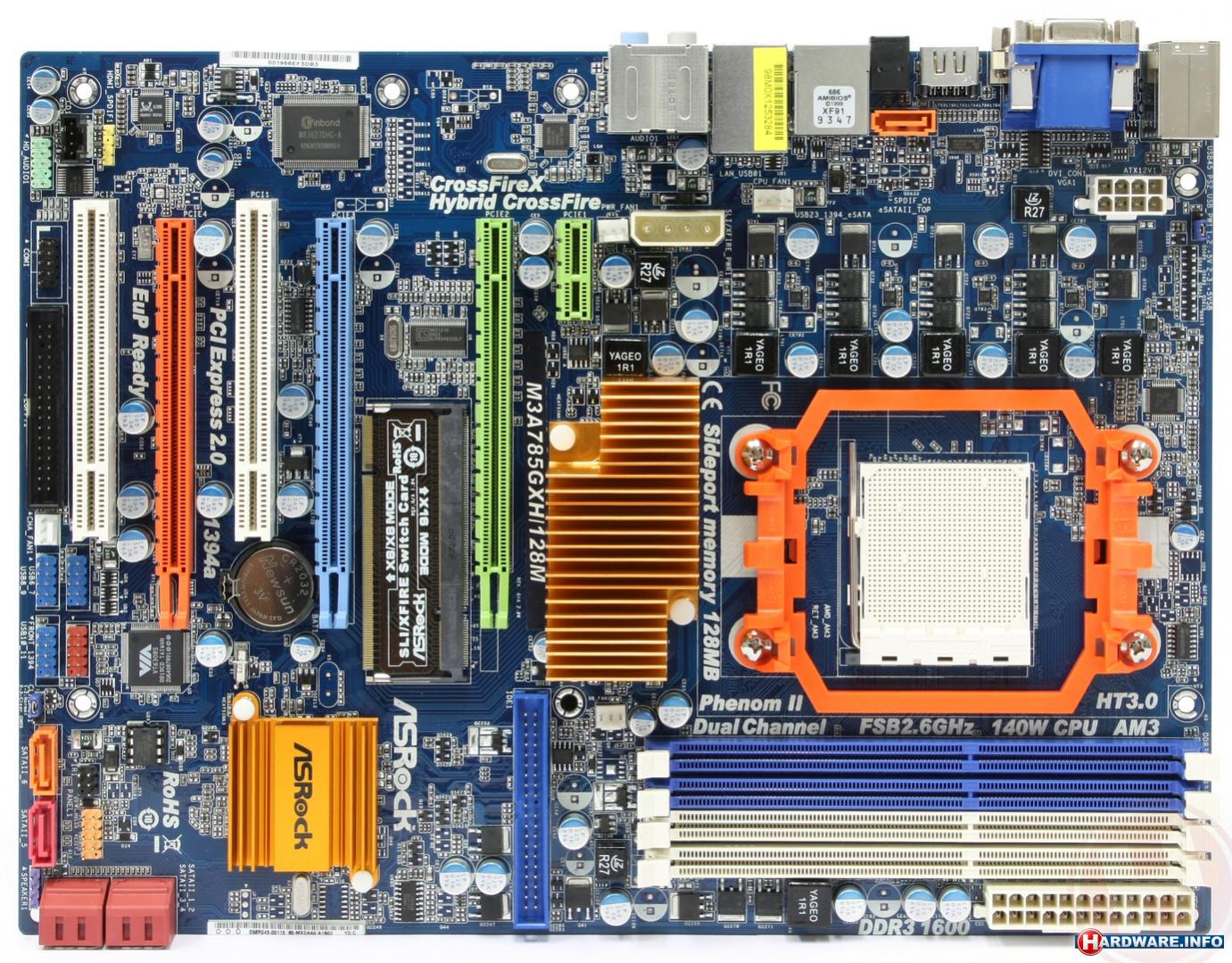

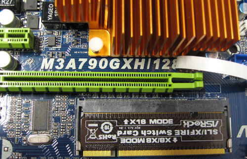

Ich habe hier ein kleines kniffliges Problem.
Ich besitze laut Schriftzug auf dem Board ein ASROCK M3A790GXH/128M. Auch im BIOS und unter AIDA64 bzw CPUZ wird mir dieses bestätigt. BIOS ist übrigens Version 1.30 -> dazu kommen wir noch.....

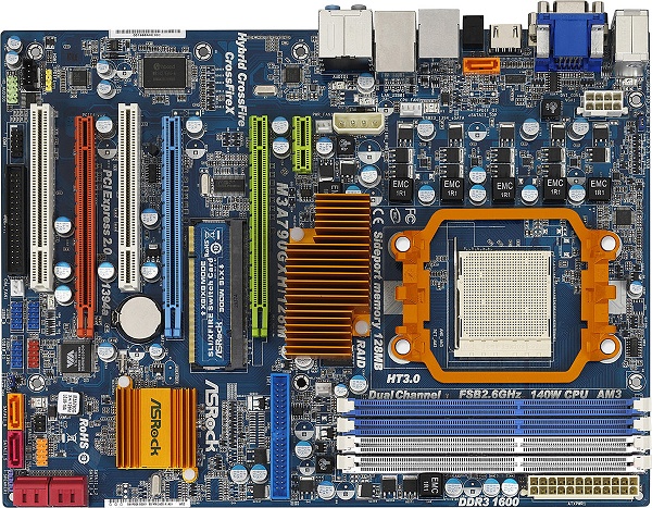

Allerdings ist das Problem, dass das Layout bzw die Schrift zu dem M3A785GXH/128M gehört und nicht dem 790GXH. Zb : HYBRID CROSSFIRE CROSSFIREX
Hier mal zwei Bilder zum Vergleich :
Meins sieht aus, wie auf dem 2. Bild, also eigentlich ein M3A785GXH/128M.

PS : Noch was vergessen : Wenn man den Aufkleber vom M3A785GXH/128M abzieht, steht da drunter M3A790GXH/128M
Was phantasierst du da zusammen, das gibt's öfters, dass ähnliche Boards ein ähnliches Layout haben.
Außerdem sieht man bei dem Bild deutlich, dass die Modellbezeichnung beim M3A785GXH/128M ein Aufkleber ist. Nachdem du unter den Kleber geschaut hast ist klar, dass die 785er-Version eben mit der Platine der 790er-Version gebaut wurde, dieses Vorgehen gabs auch schon bei anderen Herstellern.

Möglicherweise hat man das Layout für verschiedene Boards benutzt und die unterscheiden sich lediglich durch die Bestückung der Chips, was nicht wirklich so selten ist. Und entsprechend muss man die Boards die das gleiche Layout nutzen auch kennzeichnen - eben mittels Aufkleber.
Also kann man sich darauf nicht verlassen, wie die Layouts bzw Schrift angebracht ist. Aber irgendwie muss man die ja unterscheiden können...
Und ASROCK zeigt ja auch diese Bilder mit diesen Layouts.

Siehst du den Schriftzug : HYBRID CROSSFIRE CROSSFIREX der eine waagerecht, der andere senkrecht....oder was anderes: links unter dem Sockel steht bei dem einen HT3.0 und bei dem anderen PHENOM II...
Kapiers doch endlich, dass die Beschriftungen wie Crossfire etc. keinerlei Identifikationsmerkmal sind, das kann sich schon von Board-Revision zu Revision unterscheiden.
