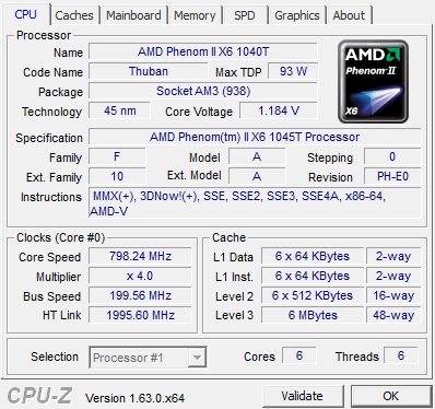

Soooo...et looft! :evillol:
Bin vorher nochmal auf Nummer sicher gegangen und habe mir die BIOS Dateien von meinem und von nem Board welches die CPU unterstützt angeschaut und siehe da...tatsächlich hat Asrock bei den BIOS ein Update eingespielt (akt. BIOS=1.90), hat aber vergessen die CPU Liste zu aktualisieren. War gut an den Versionsnummern und -daten zu erkennen.
Wird alles richtig erkannt:
Greetz Tek
