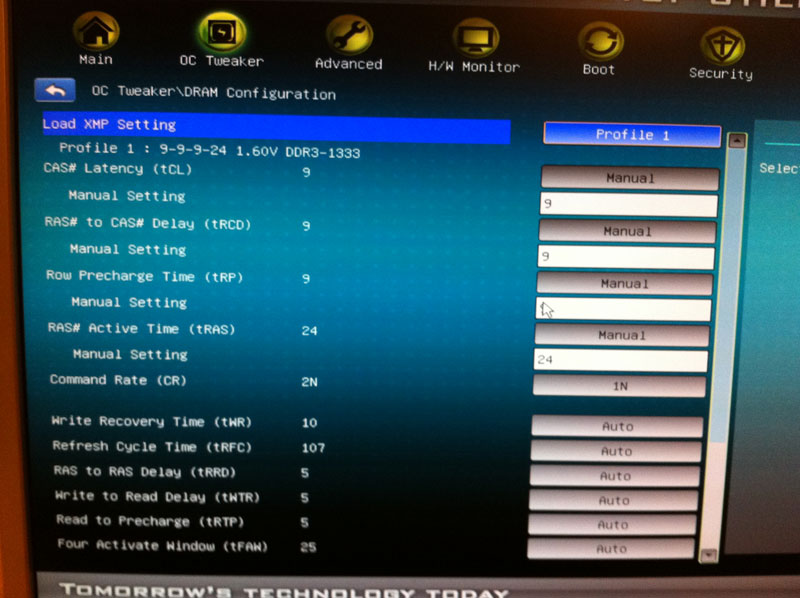

Hab ich gemacht. Leider ohne Erfolg.
Spannung auf 1,50 gesetzt bei Ram und die anderen Einstellungen siehe Bild.
Komisch die anderen beiden Rams sind ja identisch die laufen ja.
Hat sonst noch jemand eine Idee?

Bei Vollbestückung der RAM-Bänke veruch es mit 1,60V (1,65V) und Command Rate (CR) im BIOS auf "2N" direkt einzustellen -
wichtig ist bei einigen MBs, dass das jeweilige KIT in A1 & B1 bzw. in A2 & B2 eingesetzt ist - also die RAM-Module NICHT untereinander tauschen -
EDIT :
Enhance Halt State (C1E) = disabled
PCH Voltage = 1,25V (1,30V) - nur bei Vollbestückung - ansonsten "auto"
