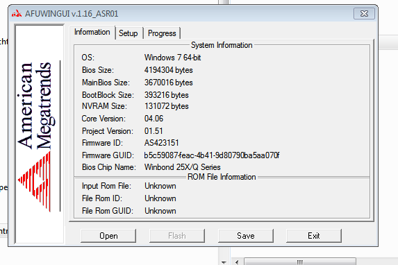

Das sind dann so aus. Ist ja nur das Prog
http://s14.directupload.net/images/130307/mpyfzidt.png
Wie kriege denn ich jetzt die nicht existierende ROM da rein? Der reine Start des Programms wird das BIOS ja nicht flashen. Finde im UI auch keine Optionen um aktuelle Roms zu ziehen oder so. :watt:

Ja hab ich (mit Administrator), dann kommt auch eine warnmeldung ("close all programs etc. bla blub") , die klick ich auf OK, es dauert einen Moment und dann öffnet sich das Tool. Aber kein cmd Fenster mit Fortschrittsanzeige oder so. Hab mal restarted, da steht die Version noch auf 1.60 im BIOS.
Ich probiers nochmal von einem anderen Ordner aus.
edit:
Hmm, es taucht auf jeden Fall immer ein cmd Fenster auf, allerdings nur ziemlich kurz und es verschwindet gleich wieder. Dann erst öffnet sich das Bios Tool (AFUWINGUI) . Evtl. bricht ja die cmd ausführung ab.

Das problem scheint ja zu sein, dass etwas bei der cmd ausgabe schiefläuft / das bios nicht geladen wird.
Ich denke mal, dass das neue BIOS normalerweise vorausgewählt werden sollte sobald die GUI lädt (bei mir ist das aber alles leer und "FLASH" ausgegraut)
