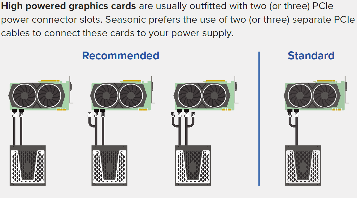

Ich muß mich noch einmal zurückmelden. Leider war mein Erfolg nicht von langer Dauer und die Blackscreen kamen wieder. Selbst bei nicht Benutzung des Rechners hatte ich Blackscreen und Neustarts. Dann habe ich zufällig gelesen, das jemand mit der alleinigen Benutzung der zweiten Rail seines Netzteiles Erfolg hatte. Dies habe ich sofort ausprobiert und siehe, seit einer Woche keinen Blackscreen mehr. Vorher hatte auch die Soundkarte in unperiodischen abständen einen klirrenden Ton (Roboterstimme) von sich gegeben. Komisch, die Nvidia 1060 6Gb ist mehr als ein halbes Jahr anstandslos gelaufen. Wird, bei den neuen Grafikkarten, irgendwie an den Teilen der Stromversorgung gespart? Die 1060 hat ja auch ordendlich Strom gezogen und lief einwandfrei.

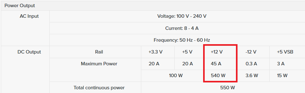

Dein Netzteil hat keine zweite 12V Rail da es ein 12V Singlerainetzteil ist!
Aber ich glaube es war Seasonic, die selbst bei Singlerail die benutzung zweier seperater Kabel empfiehlt. Was auf der einen Seite Sinn macht, mehr Adern umso mehr Strom kann fließen, aber normal sollte ein Kabel reichen, da eh nur eine 12V Rail vorhanden ist.
