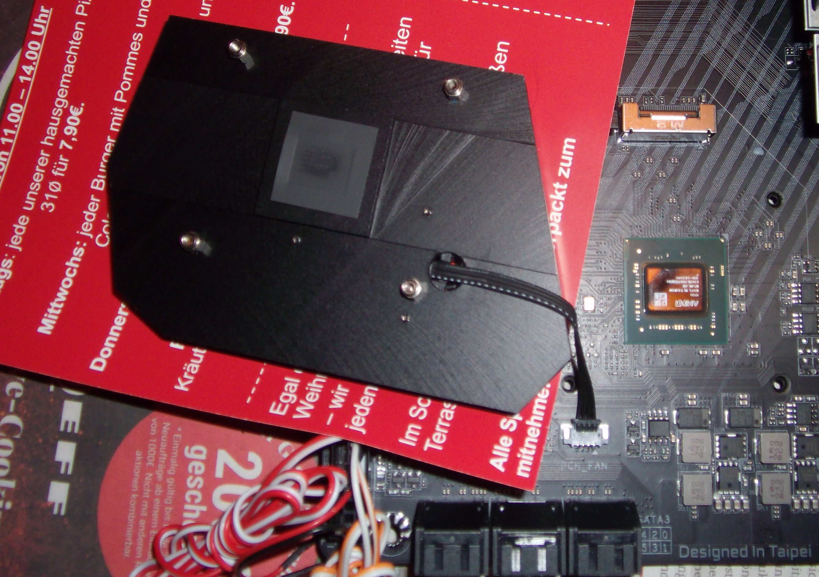

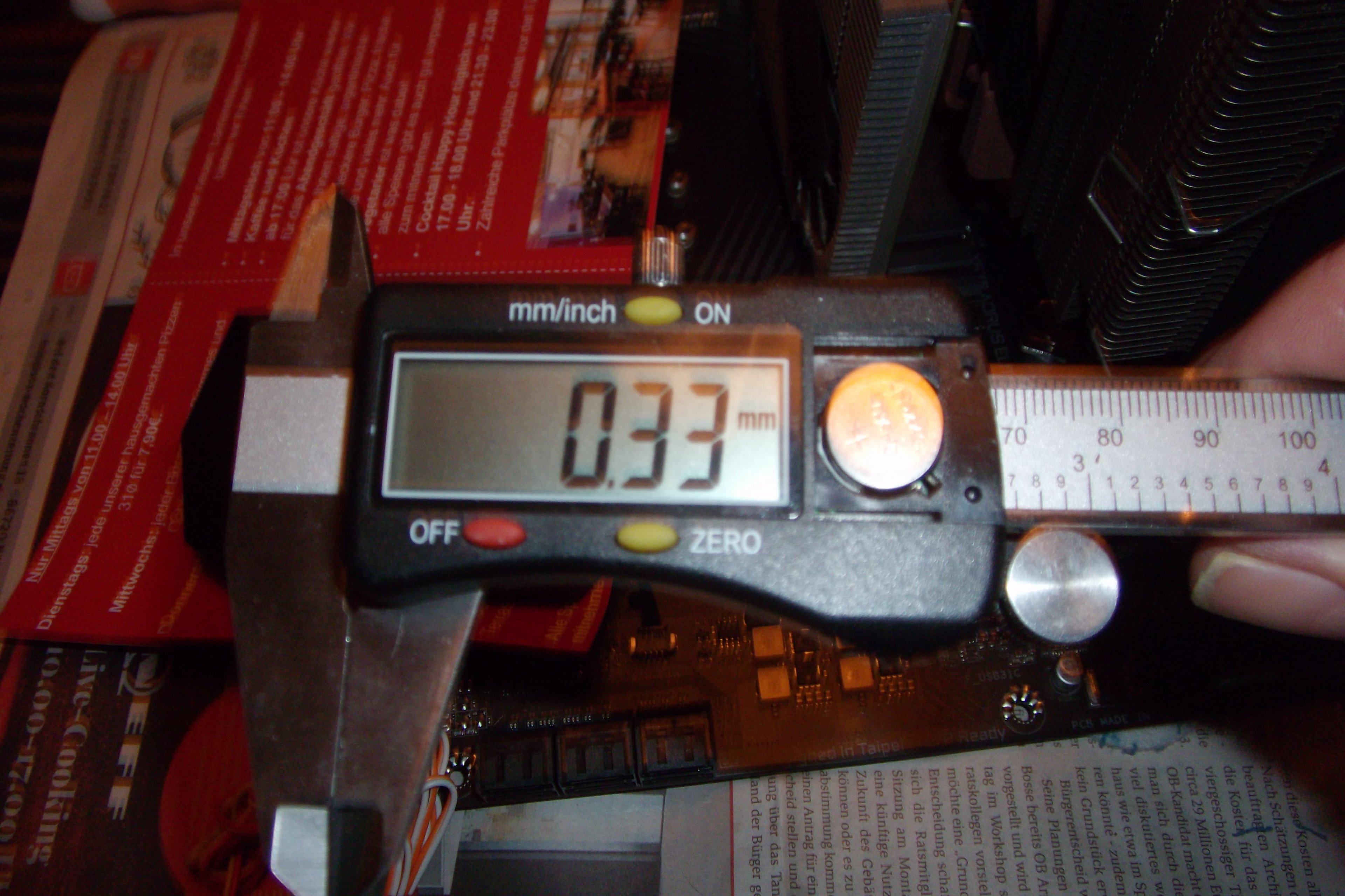

Habe bei meinem Gigabyte den Kühler demontiert und das Pad durch Paste ersetzt, geht aber nicht bei jedem Board, meins hatte nur ein Pad mit 0,33mm drauf, da ging das. Ich hätte aber auch die Distanzbolzen abgeschliffen, so ist es nicht.

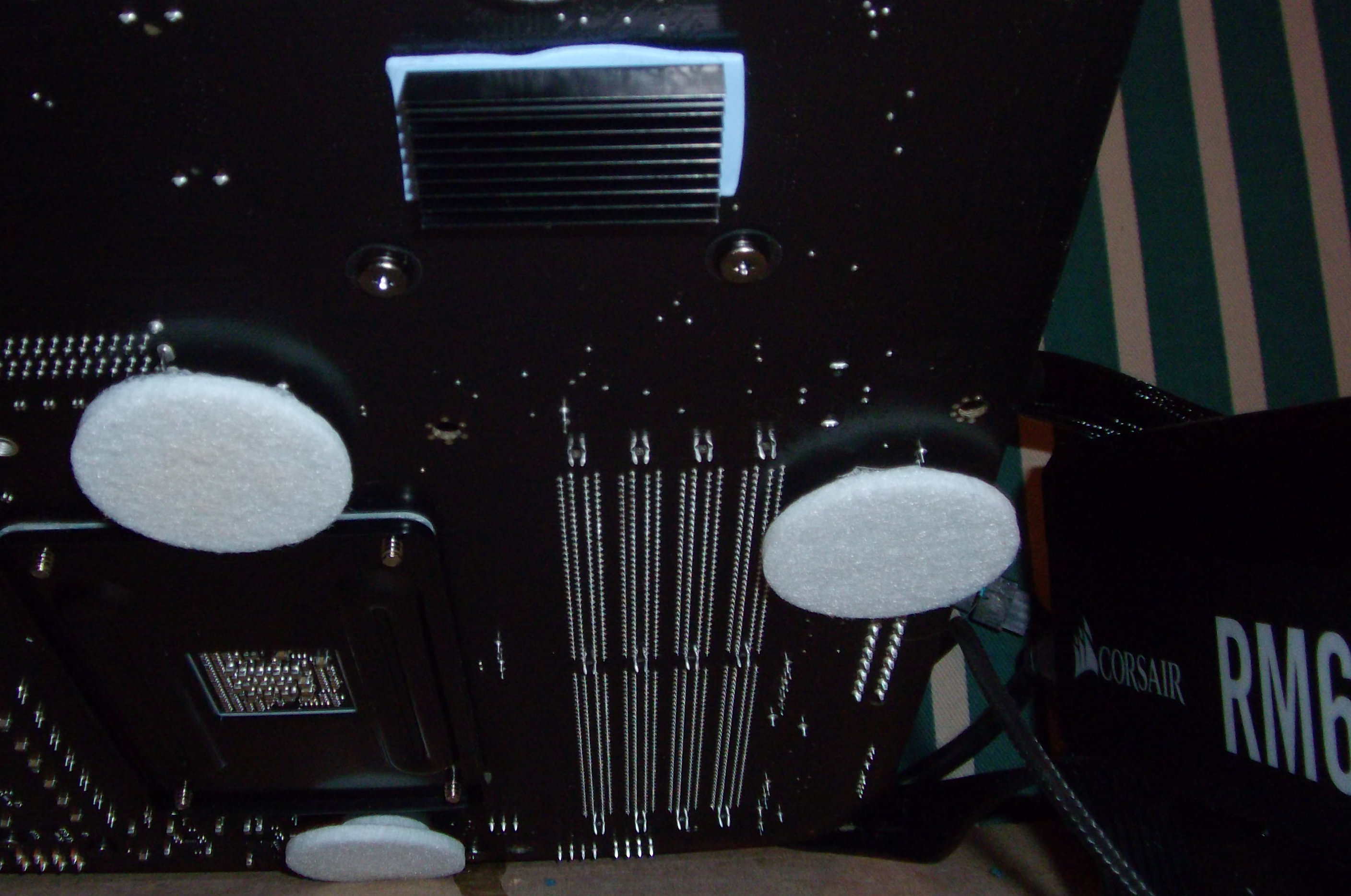

Dann habe ich noch auf die Rückseite vom Chip (Board) einen Kühlkörper montiert, dazu mussten 1mm Beilagscheiben, unter die umliegenden Bolzen vom Board. Brachte alleine schon 6-7°C, wird auch recht schnell warm.
Herausgekommen sind ~20°C weniger, bei meinem Auros Elite. Habe bei FullStress mit Kopiervorgängen dazu noch nie mehr wie 50°C gesehen, selbstverständlich ohne Lüfter, der kommt erst ab 58°C.
Wenn der Kühler fehlt einen großen passiven Block mit Lamellen drauf.
