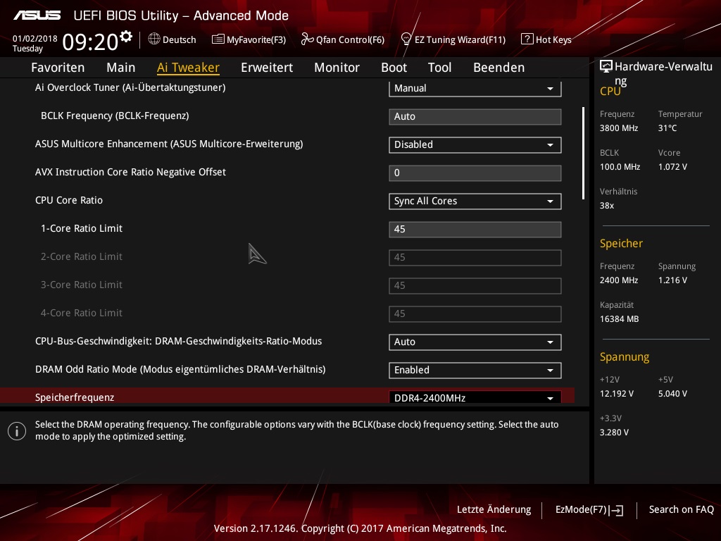

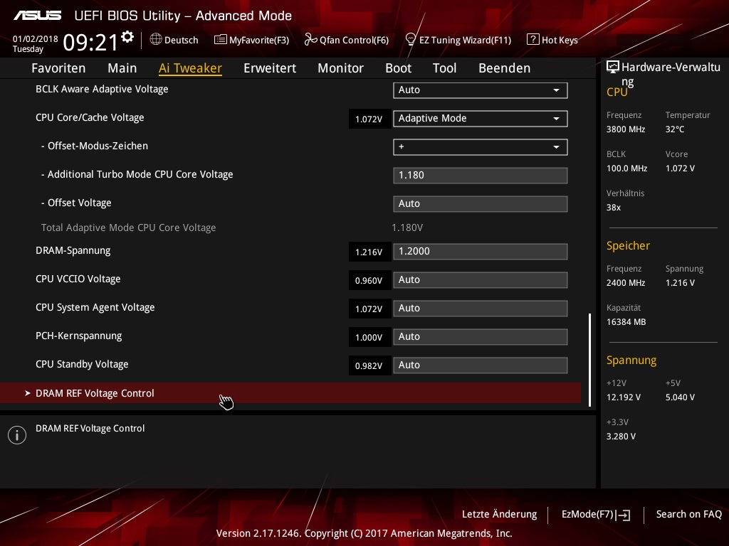

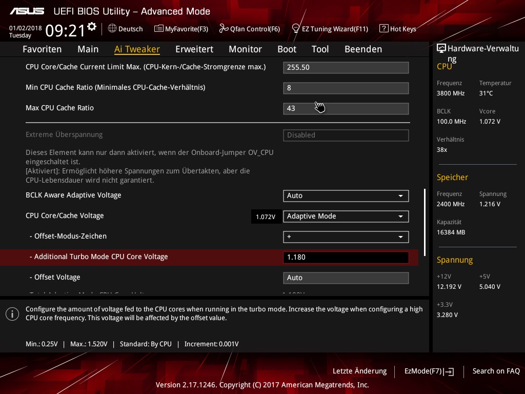

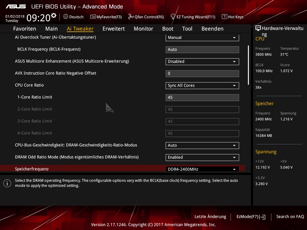

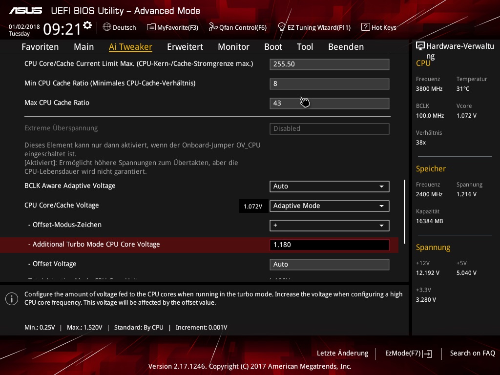

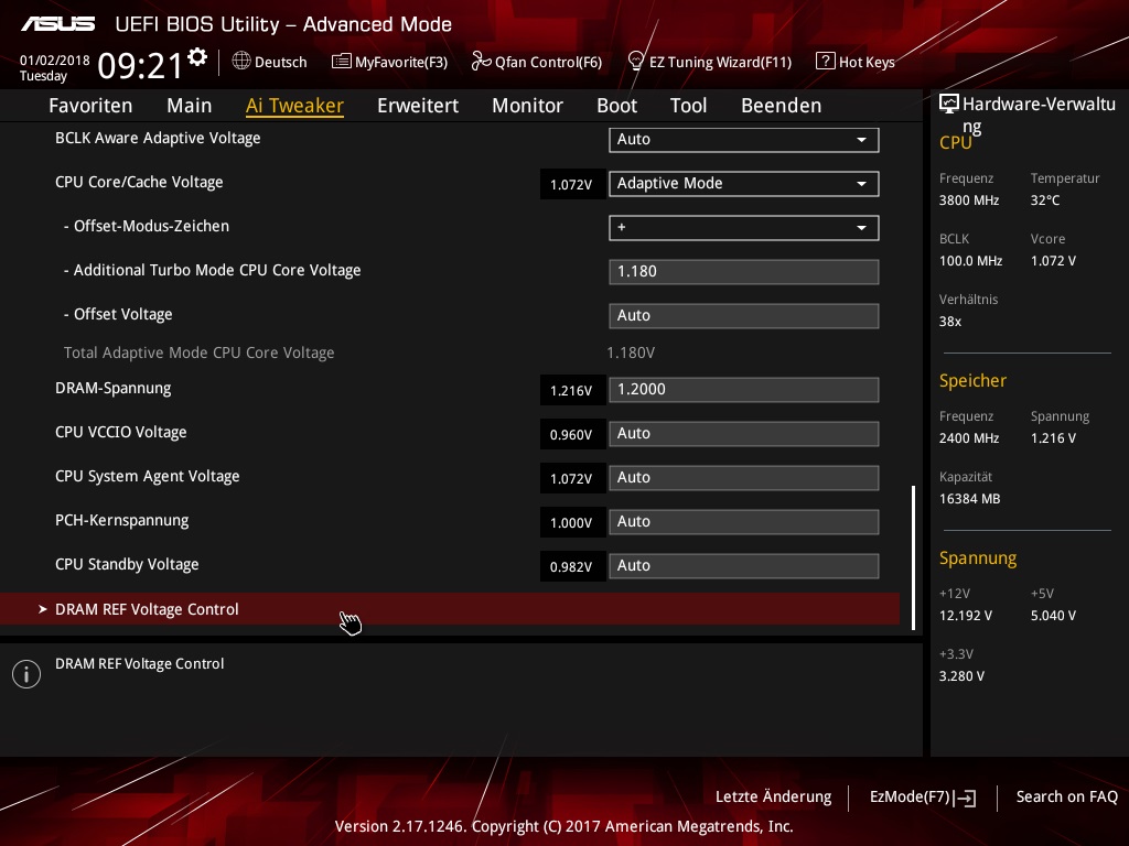

eben. das ganze nennt sich zB bei Asus Adaptive Turbo Voltage.
meine settings sind für 4.5/4C sind 1.180V Adaptive Turbo Voltage, Offset Voltage lass ich dabei auf auto und die LLC steht bei mir auf lev 3.
im Windows komme ich dann bei nem CpuZ benchmark auf 1.184V, unter normal last hab ich 1.2-1.216V und bei Avx liegen 1.248V an. das sind genau die stock werte welche von Intel bzw Asus vorgegeben sind (bei stock 4.0 GHz).
bin vorher auch nur über den Offset gegangen. mit der Adaptive Turbo Einstellung kannst du alles genauer ausloten weil ja nur der Turbo bei last wichtig ist. der Offset für den "normal" Takt von 3.7 GHz (bei dir) muss ja nicht verändert werden.. idle bekommst du am besten runter wenn du die Package C States aktiviest.
Additional Turbo Mode Cpu Core Voltage heisst es genau. sollte bei dir ähnlich sein.
