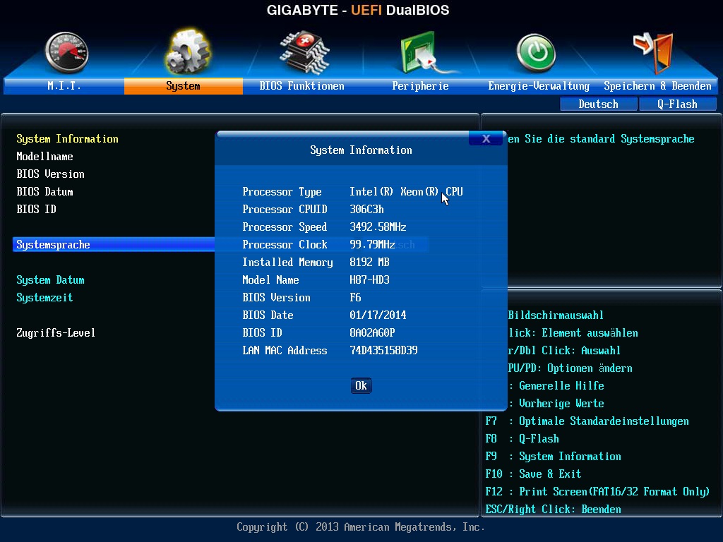

Hat jemand eine Ahnung, inwiefern ich bei meinem H87HD3 die offset SPannung regeln kann. Scheint bei mir im BIOS gelocked zu sein, dementsprüächend habe ich einen fester VCORE eigestellt. Ich hoffe nicht, dass bei der Stromrechnung der dicke Hammer kommt:-)
@misterT93
Welche Microcode Version hast Du im Bios stehen, hängt vermutlich damit zusammen. Wenn es die Microcode Version 306C3/9 ist es vermutlich gelocked, Du brauchst auf jedenfall die Version Microcode 306C3/7.
mfg Zotac2012

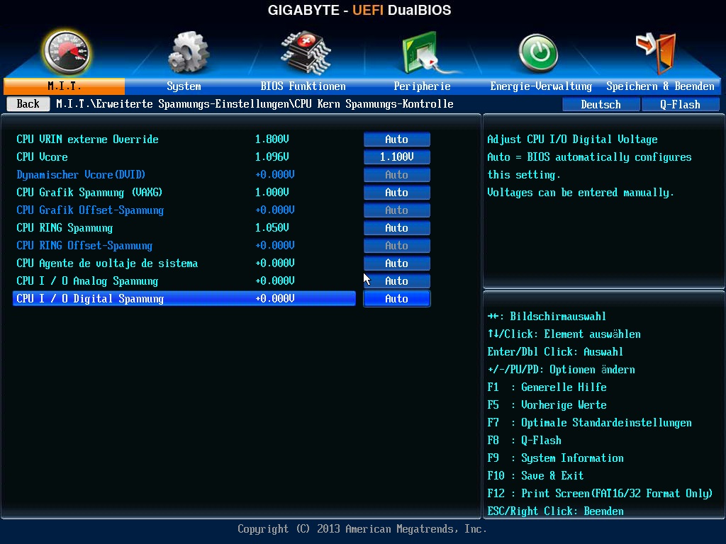

Habe es jetz mittels offset Spannung geregelt bekommen. Man muss den CPU VCore auf normal setzen, um die offset SPannung regeln zu können. Der CPU Vcore steht standartmäßg auf auto.
Habe ich durch den Gigabyte Tech Support erfahren.
Die Frage ist nur, wenn ich den offset auf -0.13 einstelle, ist mein max vcore bei 1.12... unter Last. Es kommt aber zu absürzen im iddle. Warum gab es die bei festgesetzen vcore von 1,100 nicht ? 1.12>1.10 und trozdem ist der geringere Wert stabiler...
