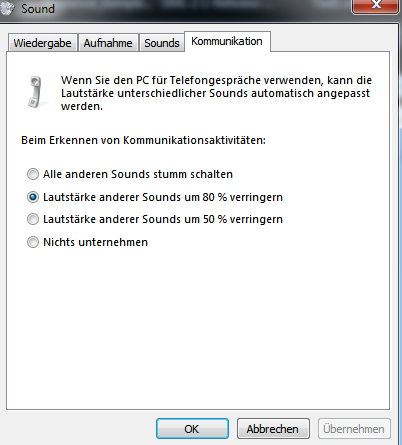

Ich glaube nicht, daß das irgendetwas mit USB 3 zu tun hat.
Checke mal die Soundoptionen der Wiedergabegeräte, ob Du im Kommunikationsbereich eingestellt hast, das da übriger Sound gedimmt werden soll:
Vielleicht zieht das ja.

Nachtrag2: Firefox und Opera scheinen doch am Regler zu drehen. Bei Cam an ging dieser automatisch auf etwa 10% runter (warum auch immer).
Ich meine das hier:
