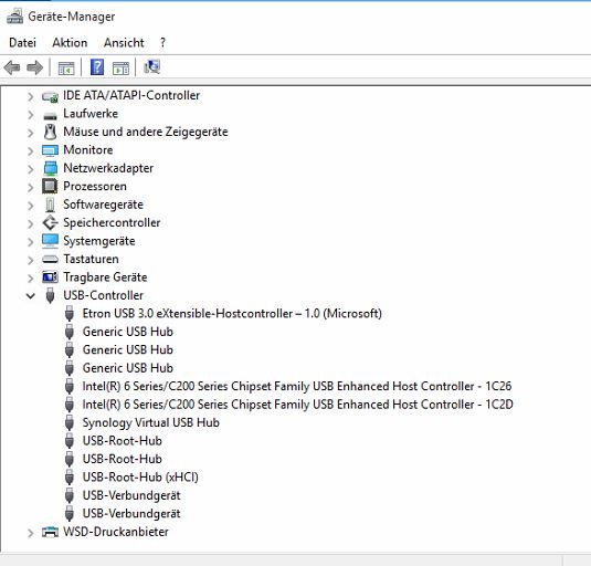

Ja BIOS ist aktiv (s. 1. Post Edit).
Gerätemanager sieht wie folgt aus:

Tja, dann würde ich sagen dass die Hardware einen Defekt hat. Wenn alles aktiviert und installiert ist, und kein Gerät erkannt wird, fällt mir auch nichts mehr ein...

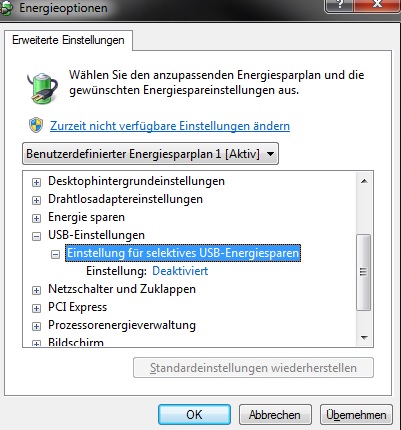

Bevor hier irgentwas Tot erklärt wird, probiert über die Eneriesparoptionen die option " selektives USB Energiesparen" zu deaktvieren...
PC danach Neustarten

Das werd ich nochmal probieren!
Bin zwar grad auf Arbeit, aber über TeamViewer konnte ich es auf Deaktiviert stellen.
Es war also aktiv.
Jetzt nur noch den Test.

So habe gerade mal zu Hause jemanden die Ports testen lassen nach Deaktivierung der Energiesparfunktion.
Nichts...
Komplett tot...
