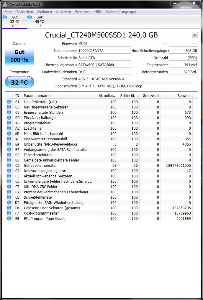

Nun der Screenshot mit CDI, ging allerdings nur als die SSD im AHCI Modus lief. Bei IDE konnte Windows nicht gestartet werden. Hatte bei dem Versuch nur die SSD angeschlossen und zwar an dem Anschluss wie Anfangs auch (war ja beim Tausch mit den Steckplätzen zw. SSD und HDD kein Unterschied zu sehen). CDI-SS_01__SSD in AHCI ohne HDD.jpg

Eigentlich müsste man das Fenster maximieren, damit man alle Werte sehen kann. Ideal wäre es noch unter "Erweiterte Optionen > Rohwert > 10[DEC]" einzustellen, damit man mit den Werten mehr anfangen kann. Habe ich vergessen zu erwähnen.

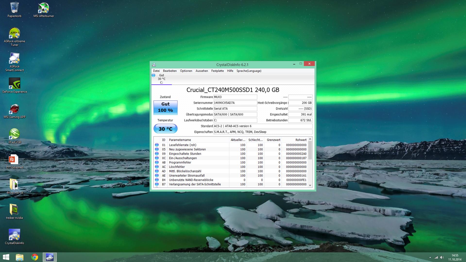

Da ist der Screenshot:CDI_SS_2_SSD in SATA3_1 und HDD in SATA3_0.JPG
Wollte nun mal, nachdem im Win 7 auf der HDD ja beide Platten an den SATA3 Ports angezeigt wurden mal im BIOS wieder auf die SSD als primäre Platte stellen aber da waren bei den Boot Optionen nun nur die HDD und das DVD zu sehen...
Ich sehe da nichts ungewöhnliches.

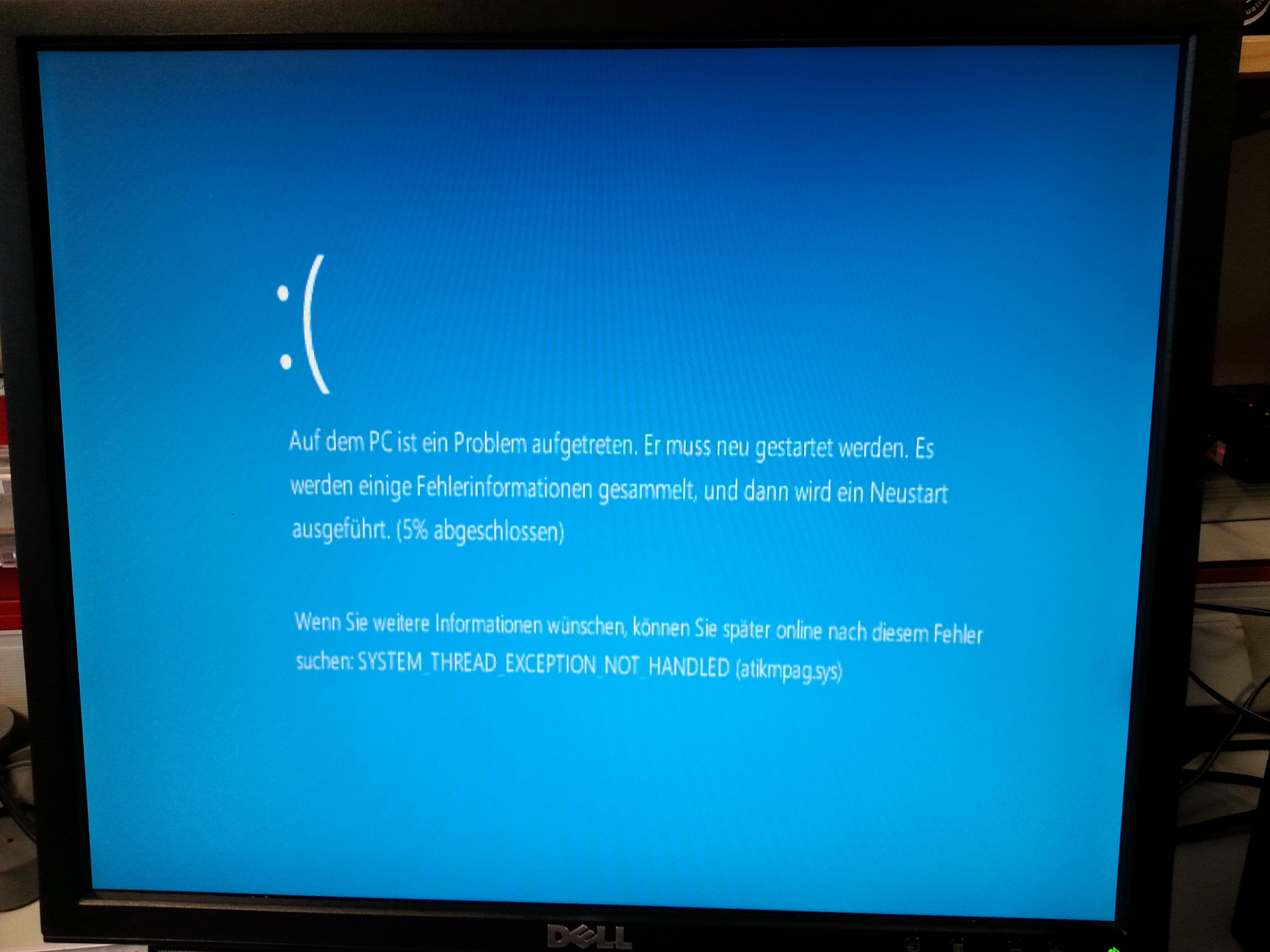

Habe nun mit dem Rechner vom Kollegen getestet:
Meine SSD in seinem Rechner angeschlossen:
> Win 8.1 startet. Nach dem Versuch den AMD Catalyst Treiber auf meiner SSD in seinem Rechner zu installieren (er hat eine AMG 7970 GHz Edition) wieder ein Bluescreen, allerdings mit einer anderen Fehlermeldung als zuvor bei mir im Rechner: Statt "IRQL less or equal" nun: 20141013_162626.jpg
Hast zufällig auch das Windows nochmal frisch installiert? Falls nicht, auch nicht schlimm.
Schick die SSD zurück.
