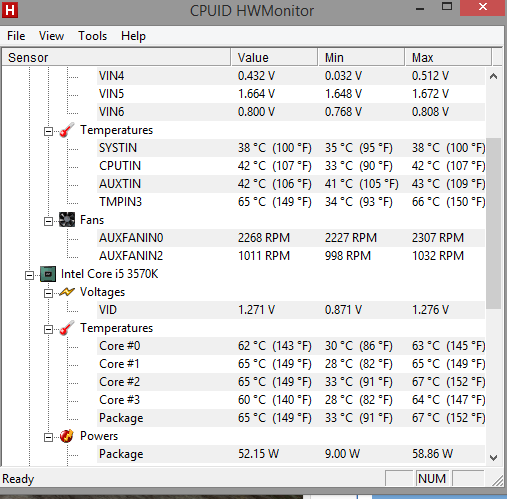

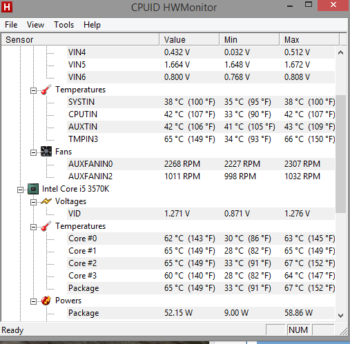

Darkscream schrieb:Sorry - aber man braucht keine 100% last um am FPS Limit zu sein! Da reicht auch wenn ein Kern ins Limit läuft.
Ich sehe da aktuell aber nur 33°C.

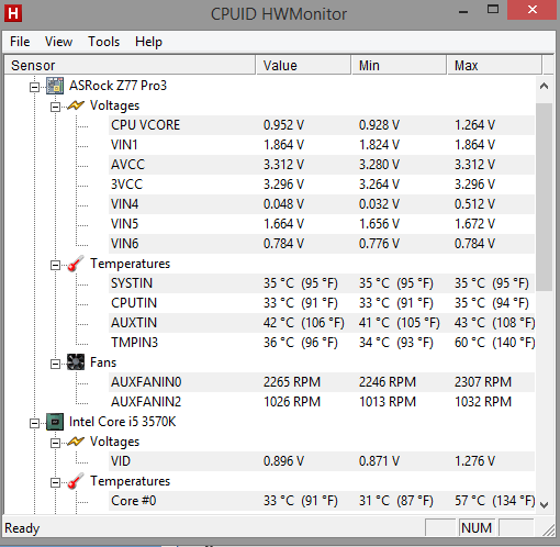

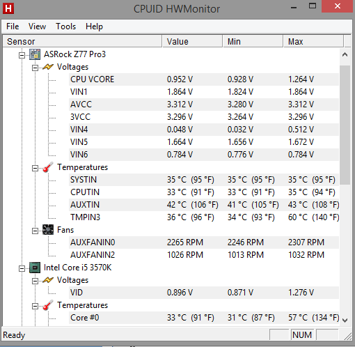

Silent99 schrieb:
FOTO
hier die Idle Voltage auf 4,4GHZ mit einem VCore im Offset Mode von +0,060V
Kartenlehrling schrieb:1,264v vcore bei +0,060v offset klingt für 4,4ghz normal ,
ich würde auf jedenfall auf 1,280v testen also offset +0,080v gehen.
